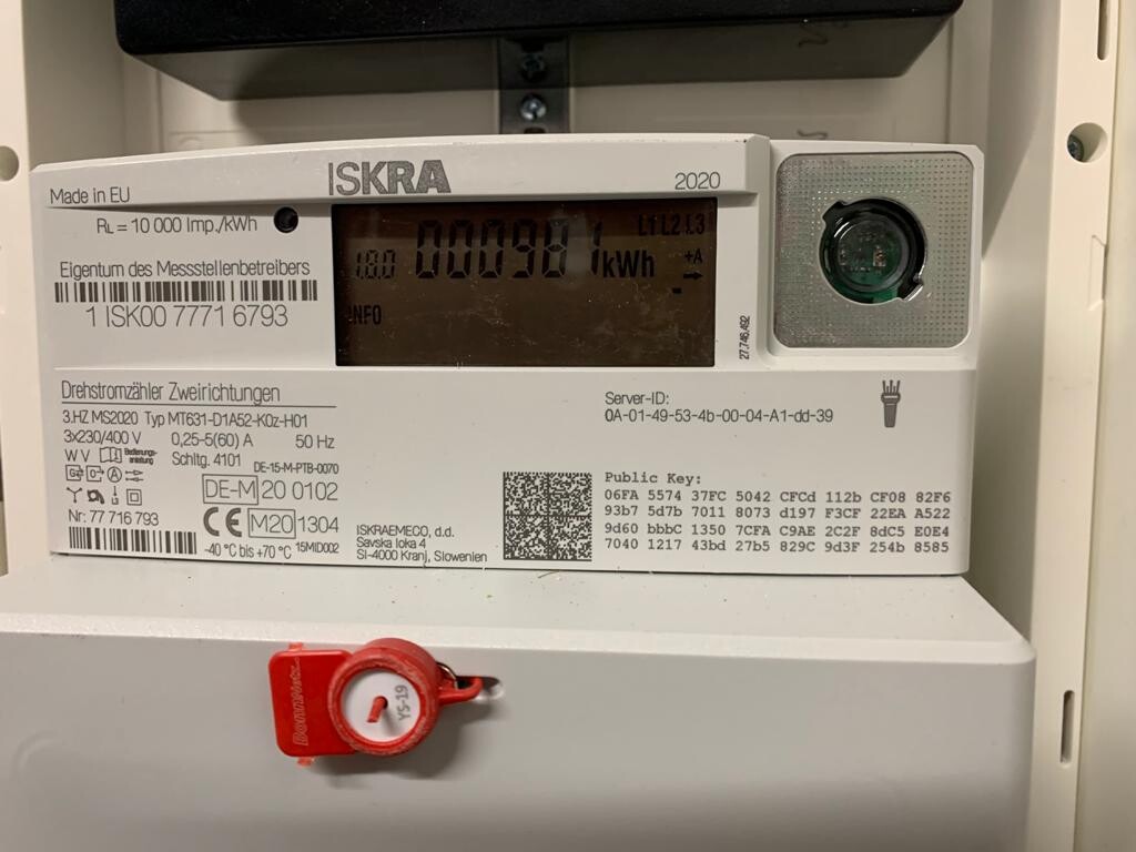

900kWh hatten wir nach dem Estrichaufheizprogramm auch verbraucht. Lief das die letzten Wochen?
schau doch mal am WR was ihr bisher produziert habt! Dann könnte es vielleicht mit der Einspeisung passen

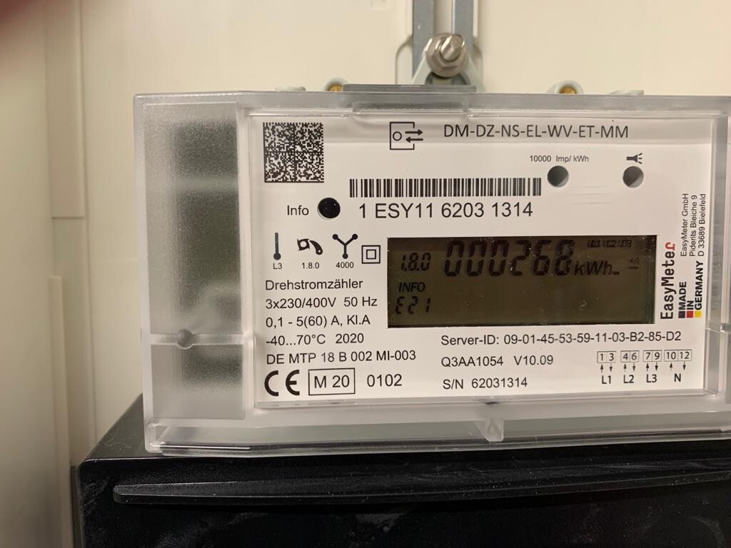

Wir haben einen Zähler für die Wärmepumpe und einen für Haushalt und Photovoltaik.
Estrich war ca. Oktober /September.
ich denke, das ist Wärmepumpe
Drehstromzähler mit Display, 3x230/400V, Barcode/QR-Code, Verbrauch in kWh sichtbar.
das Photovoltaik und haushalt

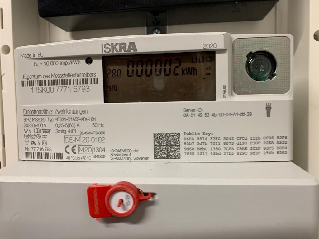

Dreiphasiger ISKRA-Stromzähler mit Digitalanzeige und rotem Sicherheits-Siegel.
ISKRA-Stromzähler mit digitaler Anzeige und rotem Sicherheits-Siegel.
was ist denn hochtarif-Lieferung (001) und was hochtarif-Bezug (002) ?
Ich würde denken, „Lieferung“, was wir eingespeist haben und „Bezug“, was wir eingekauft haben.
Andre77
wie schon geschrieben wurde
1.8.0. ist der Bezug und
2.8.0 die Einspeisung
