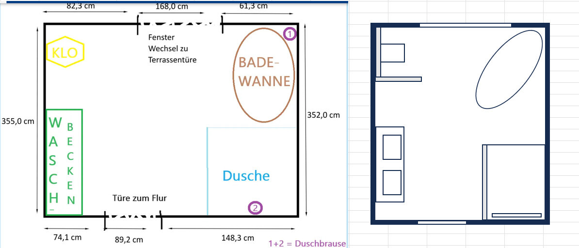

1,65 m sieht eventuell schön aus. Aber die Wanne ist ergo nutzlos.
Wie soll denn der Einstieg in die Dusche funktionieren?
Ich habe das mal aufgezeichnet mit der Lösung des Problems. Etwas besser mit den richtigen Abmessungen.
Wo sind denn die bestehenden Abflüsse und Anschlüsse verlegt?
WilderSueden
WilderSueden
Im richtigen Maßstab sieht das nicht gut aus.
Die Terrassentüre öffnet hoffentlich nach draußen? Wie kommt man in die Dusche? Wo sollen die Handtücher hängen und wo ist noch Platz für Schränke?
Jo, man sollte halt auch richtig lesen können und nicht mit falschen Tatsachen argumentieren..
Sagt Die, bei der 61 cm etwas mehr als 74 cm und etwa gleich viel wie 168 cm sind. So taugt die Skizze wenig, um sich realistisch in die Situation hineindenken zu können.
Und zuletzt, aber das ist meine persönliche Meinung: Die Wanne sieht so gequetscht in dem kleinen Bad nur verloren aus. Wie gewollt, aber nicht gekonnt. Eine freistehende Wanne braucht Platz. Das impliziert schon das Wort "freistehend". Oder steht im Katalog etwa "Wannenmodell, das man in eine Ecke quetschen sollte"? Um zu wirken, muss sie tatsächlich frei stehen. Frei ohne direkt an Wänden platziert zu sein. Aber das tatsächlich eine Geschmacksfrage.
Das ja, aber der vorgesehene Alltagsgebrauch einer Designbadewanne als Wäschesammler erscheint mir geradezu grenzpervers. Eine freiistehende Wanne in die Abstellecke geschoben wirkt nicht, sondern würgt (meine Meinung). Im übrigen macht die TE den erheblichen Denkfehler, daß die Wanne vor dem Entleeren ja noch im wahrsten Sinn voll schwer ist und spätestens beim Verschieben Kräfte wirken werden, unter denen die Röllchen kapitulieren müssen. Angesehen davon ist diese Konstruktion auch nicht geeignet, das Gewicht der vollen Wanne zu tragen und abzuleiten (Meinung der Physik).

Überlegt euch noch mal, ob ihr wirklich einen solchen Aufpreis für eine freistehende Wanne bezahlen wollt,
- um sie nur 15 Mal im Jahr zu benutzen
- für die ihr eigentlich keinen Platz habt, damit sie richtig gut aussieht
- die am Ende eh nicht besonders gut aussehen wird, wenn ihr darin Wäsche sammelt
Tolentino
Tolentino
Hab noch eine Idee. Macht nen Bodenablauf in die Mitte des Raums, dann könnt ihr hinter der Wanne einfach mit der Brause alles rausspritzen.
Ich halte die Empfehlung die gesamte Planung nochmal zu überdenken für sehr angebracht.
