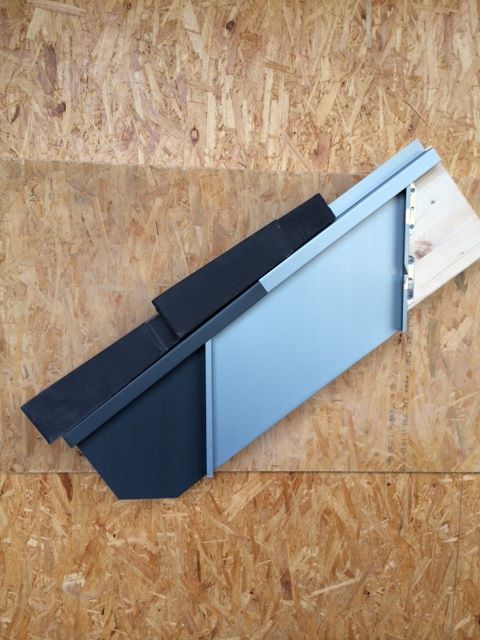

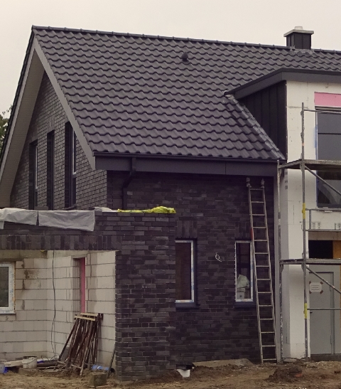

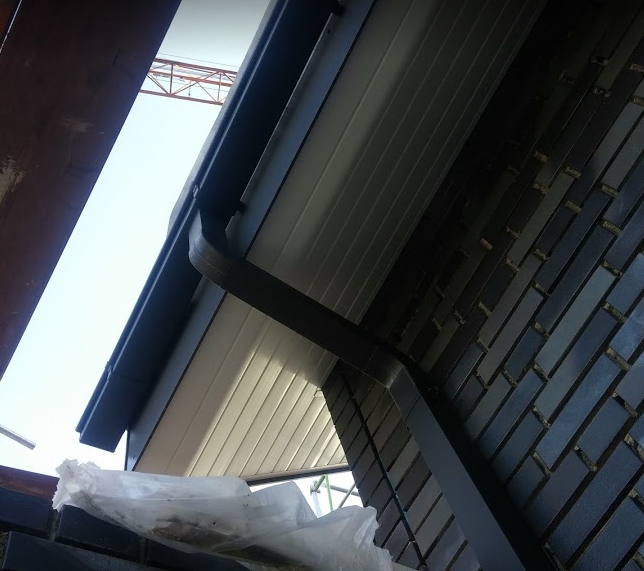

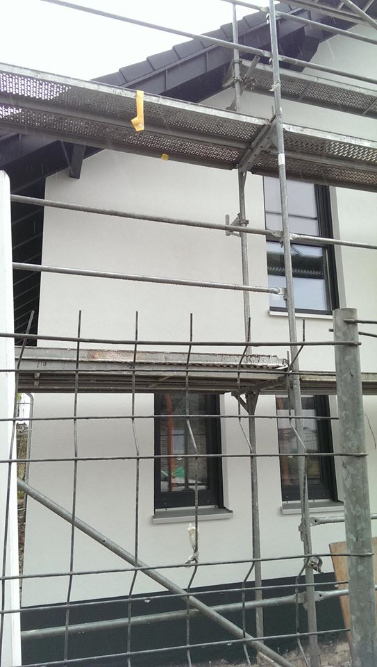

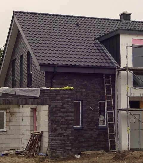

Letztlich haben wir uns für die Traufen für farbige Platten (anthrazit) von Trespa entschieden. Die Ortgänge selbst sind in weißen Kunststoff ausgeführt - ebenso wegen Langlebigkeit. Und da wir keinen Gesimskasten mögen, haben wir den Verlauf der Dachschräge eingekleidet
An den Ausbauten haben wir noch anthrazitfarbenes Stehfalzblech seitlich montieren lassen und wir sind sehr mit der Optik zufrieden.
Hier mal ein paar Bilder:

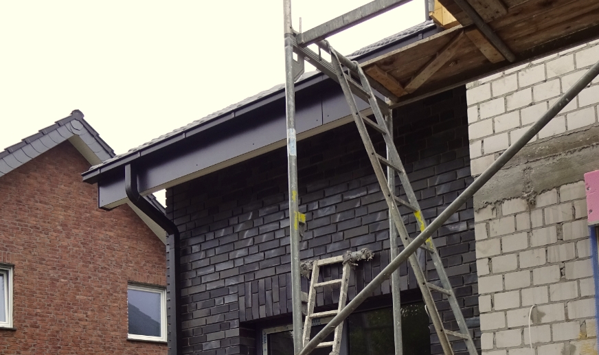

Hier ein weiteres Beispiel einer Ortgangverkleidung. Mehrkosten für´s Einfamilienhaus ca. € 500,00 (ganz genau weiß ich es nicht, weil unseren Kunden direkt mit dem Dachdecker verhandelt haben), die Unterseiten wurden - nach Wahl der Bauherren ohne Mehrkosten gestrichen. Jetzt strahlt der "Hut" des Einfamilienhaus komplett in RAL 7016
Liebe Grüsse, Bauexperte
