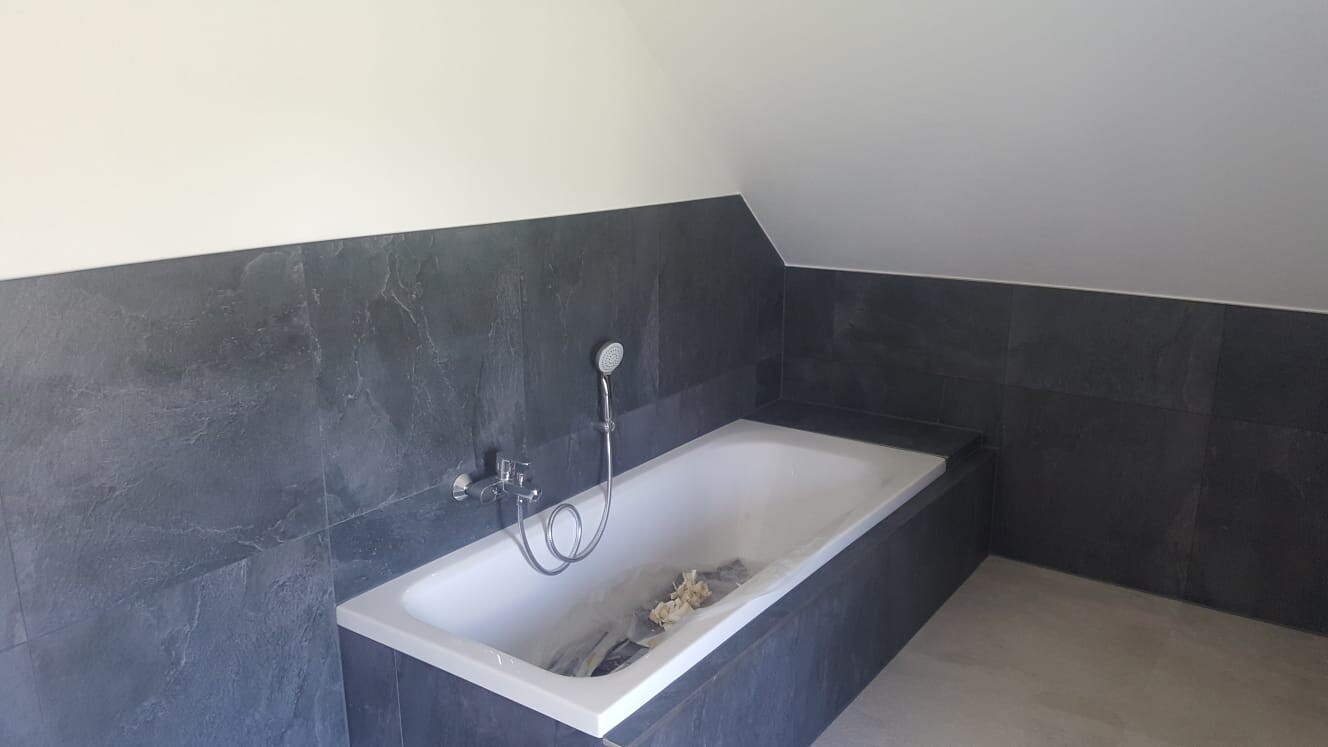

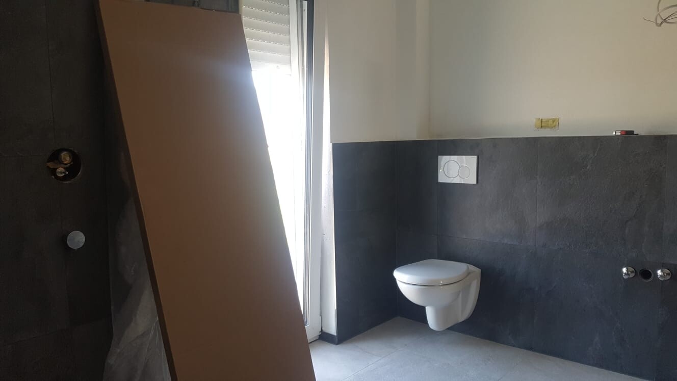

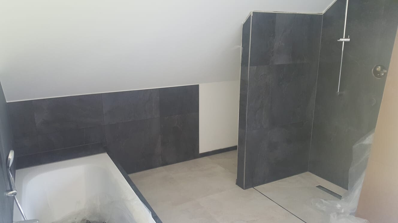

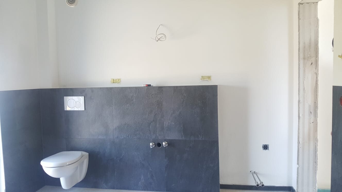

Das Bad haben wir etwas anders als im „Mustergrundriss“ gemacht. Auf so kleinem Raum muss man etwas platzsparend Bauen...
Badezimmer im Bau: dunkle Wandfliesen, wandhängendes WC links, offene Sanitärinstallationen
Dunkle Fliesen um eine eingelassene rechteckige Badewanne mit Handbrause im modernen Bad.
Modernes Badezimmer im Bau: Wand-WC, dunkle Fliesen, unfertige Installationen, Fenster links.
Dunkles Badezimmer mit schwarzer Fliesenwand, Badewanne links, Dusche rechts.
