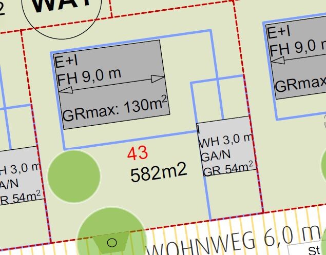

Kannst Du bitte auch die Grundstücksskizze mit dem Haus einstellen?
genau wir werden am Ende einen KN mit 1,00 m haben.
die 14 Jährige kommt alle 2 Wochen zu uns, Sie bekommt erst mal das 2. Kinderzimmer, sollten dann noch 2 eigene Kinder kommen, dann haben wir ja noch das Gästezimmer im Keller... wenn Sie 18 ist wird sie eh nicht mehr so regelmäßig Ihren Papa besuchen, aber Sie soll natürlich trotzdem ihren Platz bekommen.
stephi263 11.09.19 13:10
#8
Hier noch unser Grundstück, eine Grundstücksplanung liegt mir noch nicht vor.
Grundstücksplan: rote Grenzlinie, blaue Gebäudeflächen, Nr. 43, 582 m², Bäume, Wohnweg 6 m.

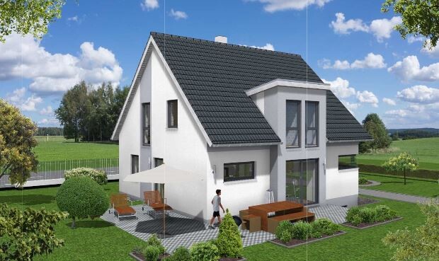

Das nach hinten geneigte Pultdach birgt großes Mangelpotential. Wie bei sollte man das in die andere Richtung kippen.
stephi263 11.09.19 13:32
#10
also eher eine schleppgaube?
die Pultgaube gefällt uns besser... und eine Entwässerungsmöglichkeit haben wir ja trotzdem?!

M4rvin schrieb:
Da wir einen ähnlichen Grundriss haben, nur ohne Keller, hier mal zum Vergleichen.
Den wertvolle(re)n Vergleich finde ich hier Deine Bilder: da kann man schön sehen, wie gut das aussieht, wenn man die Zwerchhäuser mit einem klassischen Schleppgauben-Dach versieht, und nicht wie von der TE dargestellt mit einer inversen Dachneigung (die nach meinem Empfinden eine Proll-Basecap für´s Haus ist).
P.S.: ich sehe gerade, während ich noch telefonierte, wurde meine Meinung quasi schon vor ihrer Veröffentlichung geteilt
Ja, eher eine Schleppgaube. Mit der inversen Dachneigung sieht das auf der Zeichnung "erfrischend anders" aus, erinnert in der Realität aber eher an den Reflektor eines Overheadprojektors
danke für die Meinung... über Geschmack lässt sich zum Glück streiten .... hier noch eine Illustration.
Modernes weißes Einfamilienhaus mit dunklem Satteldach, Terrasse, Gartenmöbel und Person im Freien.
schleppgaubedachneigung
