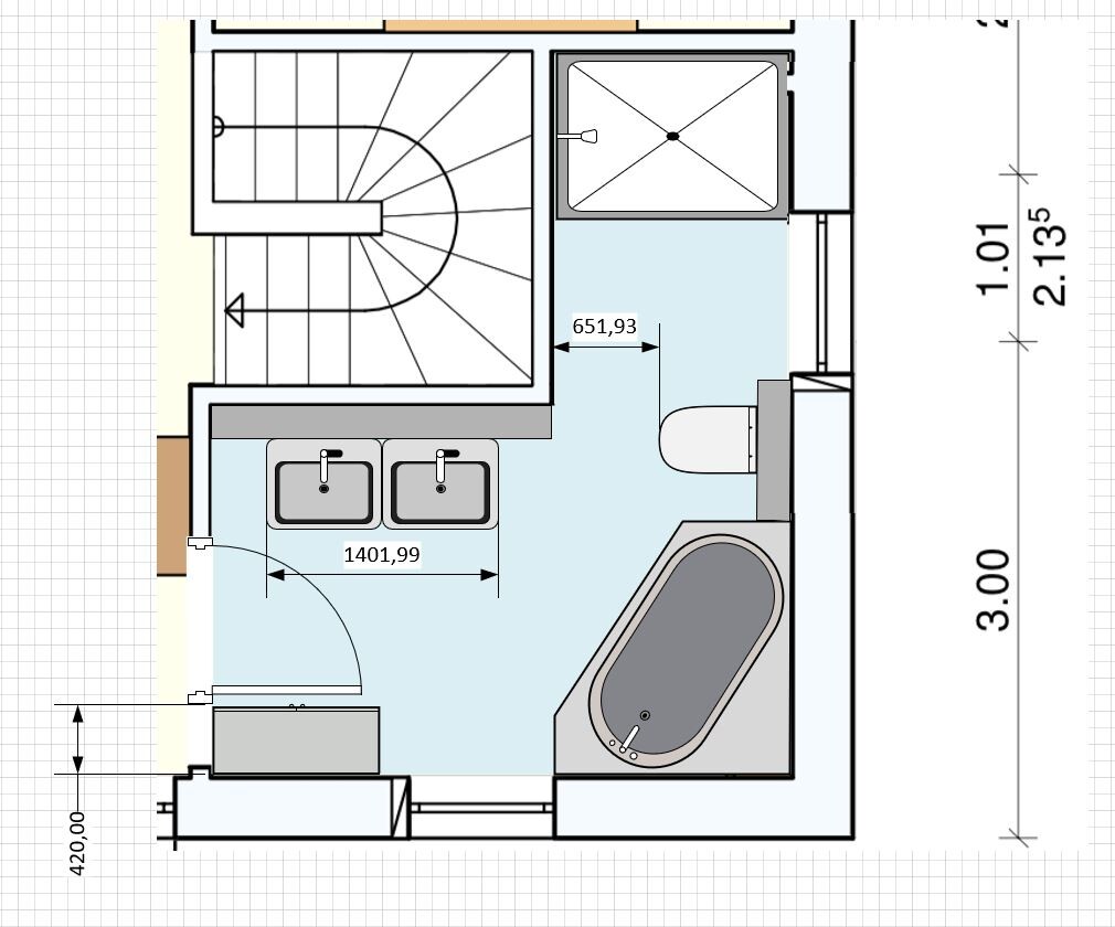

Pinky0301 schrieb:
@RomeoZwo Schöne Planung, aber die Vorwände nicht vergessen!
Ja, wird enger, sind jetzt 20cm Vorwände - reichen 65cm als Durchgang zw. WC zu Dusche?
Evtl. Badewanne weiter drehen und Fenster ggü. waschbecken ebenfalls verschieben.
Grundriss eines Badezimmers mit Doppelwaschbecken, Badewanne, Toilette, Dusche und Spindeltreppe.

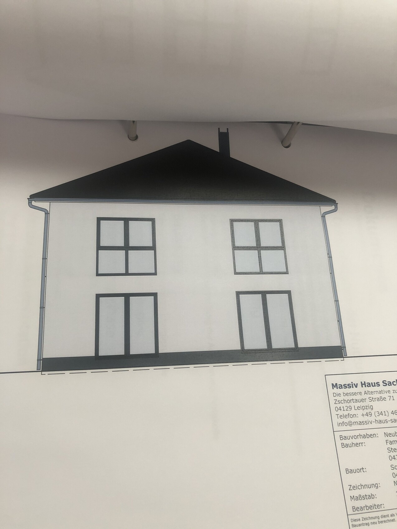

Also wir haben 135qm Wohnung. Ganz oben sind aber eine Seite voller Schrägen. Nimmt unheimlich Platz. Zudem ist es in der Loggia kochend heiß im Sommer. Drei Bäder/WC‘s brauchen wir auch nicht. Das Schlafzimmer ist und zu groß, also toter Raum.
Ich habe jetzt mit dem Planer telefoniert. Wie nutzen Plan 1, verkleinert auf 142qm (von 155) und nehmen eine gerade/viertel gewandelte Treppe, die quasi vom Wohnbereich startet und die geschlossen ist. Das Fenster/die Tür von der Küche wird versetzt. Der Kamin wandert Richtung Stube. Damit geht die Esse bei einem Kind durch. Somit sind aber alle Räume oben normal und ich habe mehr Platz im Hauswirtschaftsraum.

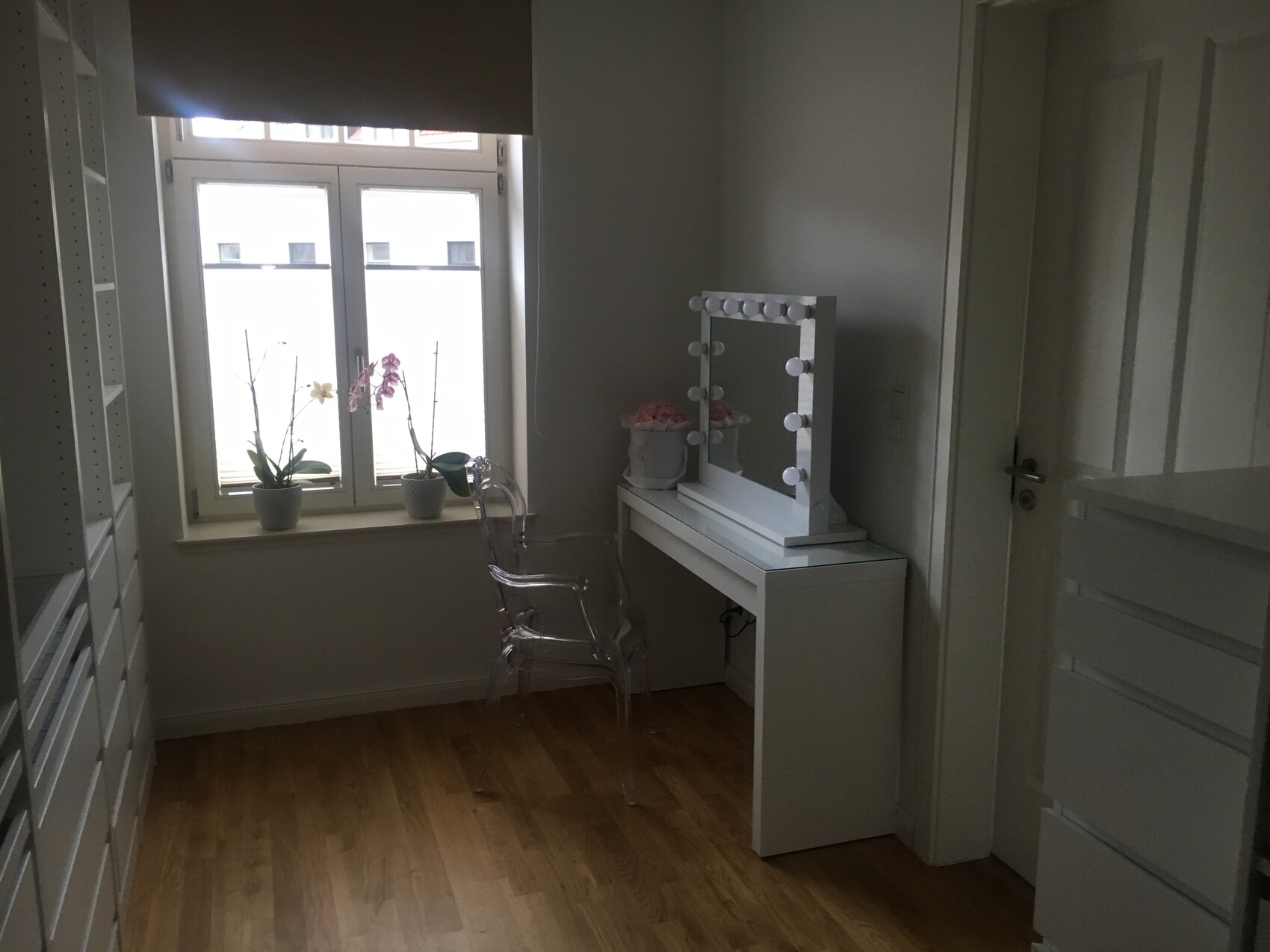

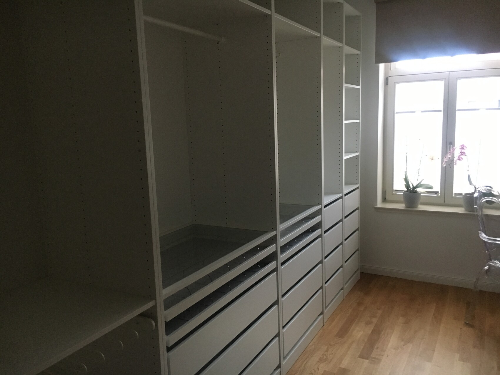

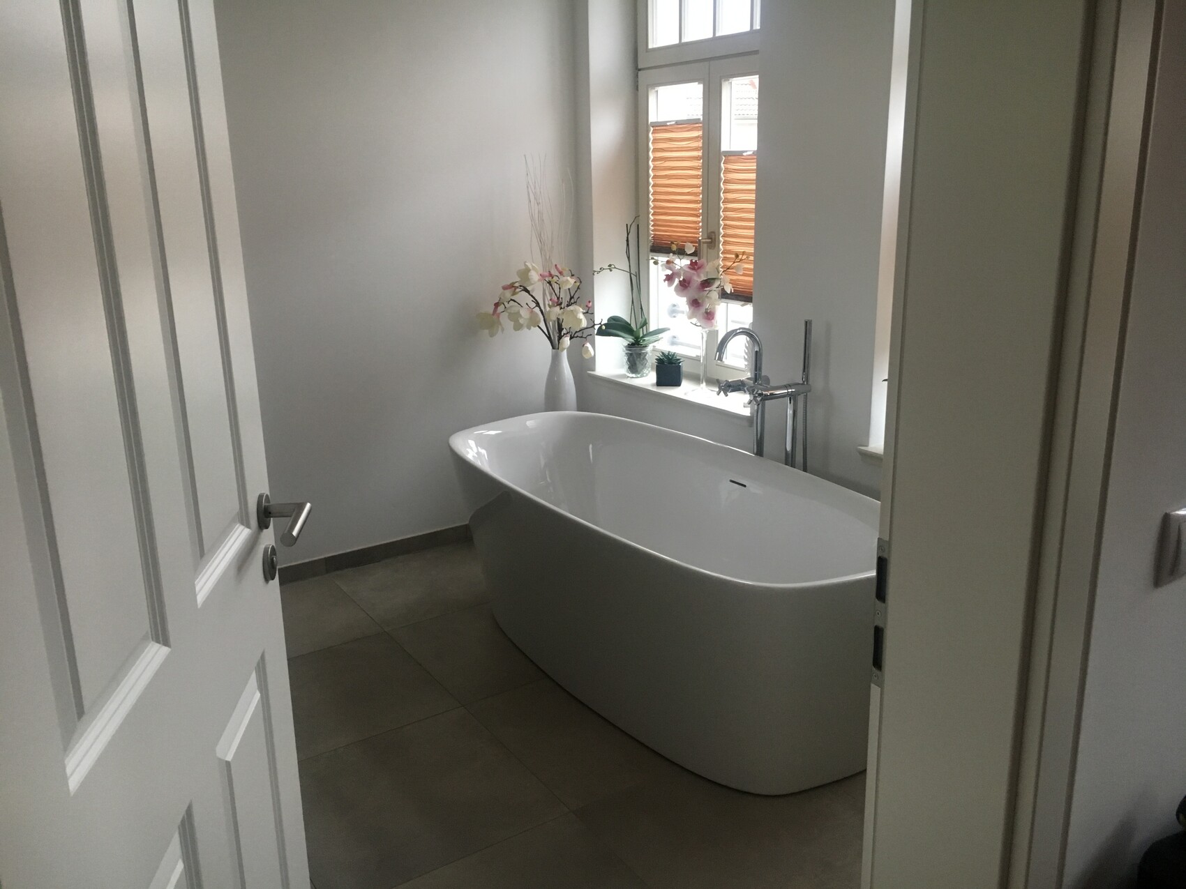

Wichtig ist der Platz für Pax und Schminktisch. Freistehende Badewanne haben wir, wollen wir nicht mehr. Doof zu putzen.

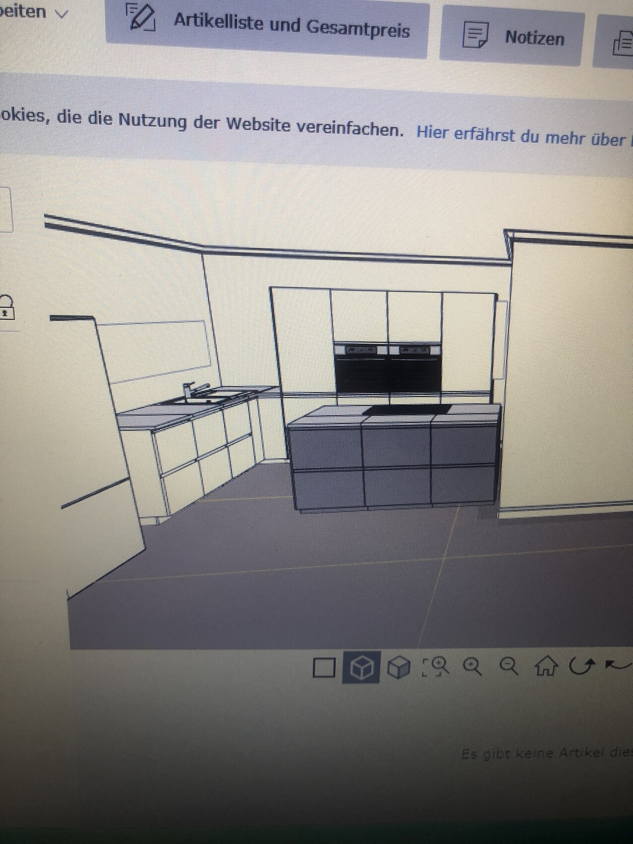

So ungefähr soll dann mal die Küche aussehen.
So soll halt das Haus ungefähr aussehen.
Ich mag unheimlich symmetrische Erscheinungen.
Freistehende weiße Badewanne vor Fenster mit Holzjalousien und Orchideen im Badezimmer
Weiße Schrankwand mit offenen Fächern und Schubladen neben dem Fenster, Orchideen auf der Fensterbank.
Weißer Schminktisch mit beleuchtetem Spiegel, transparenter Stuhl, Orchideen am Fenster.
Moderne Küche mit Insel, Unterschränken, Oberschränken und eingebautem Backofen.

Zweistöckiges hellgraues Haus mit breiter Eingangstür, großen Fenstern und Garten im Vordergrund.
kaho674
06.05.20 13:27
Das wird dann langsam Gefruckel. Für nen Neubau unangemessen.

Also Plan 1 war jetzt der aus #26 nur Treppe anders rum?
kaho674
06.05.20 13:37
Coletrickle_7808 schrieb:
Wichtig ist der Platz für ... Schminktisch.
https://www.hausbau-forum.de/attachments/1d26beef-e855-44b5-8b5c-5087390832ae-jpeg.46599/
Da müssen wir aber noch mal über Geschmack streiten
RomeoZwo
06.05.20 13:39
Wenn ich die Wanne weiter drehe schaff ich so 75cm (bei 20cm Vorbauwand).
