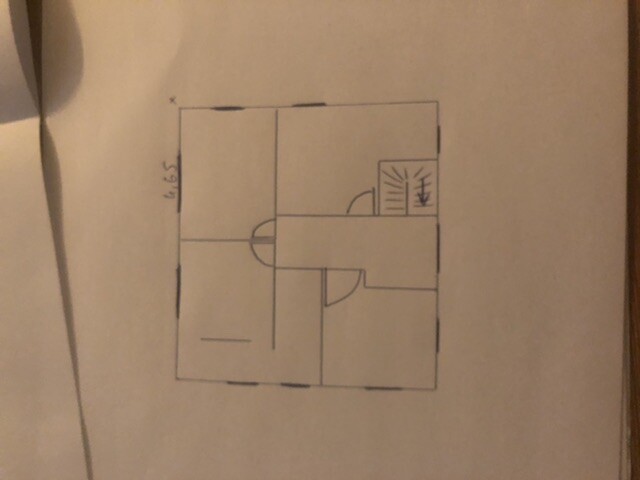

Ungefähr so hier...
Grundriss eines quadratischen Hauses mit Flur, Türen und Treppen.
05.05.20 22:47
Die Treppe wirkt etwas klein
Tauscht das Kinderzimmer noch mit dem Schlafzimmer. 1. Kühler 2. durch die Ankleide etwas getrennter vom Kinderzimmer
Nur dann paßt die Treppe nicht
Curly
05.05.20 22:50
das ist doch genau das gleiche, ist doch egal ob du die Treppe nach unten ziehst oder nicht. Dann würde ich lieber die Variante mit der geraden Treppe am Eingang nehmen, darunter kann man auch einen Abstellraum planen.

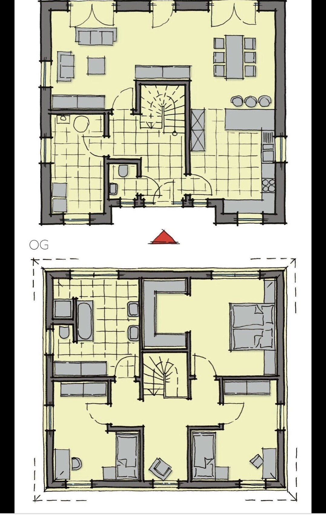

Okay.
Bei dem Brooklyn Grundriss stört mich das der Flur im OG kein Fenster hat. Wirkt dann sehr dunkel.
Wäre denn diese Grundriss so in etwa umsetzbar, hier sind leider keine Größenangaben dabei.
Zwei Grundrisse eines Hauses: Erdgeschoss und Obergeschoss mit Wohnbereichen, Küche und Bad.
Curly
06.05.20 09:23
umsetzbar ist alles, euch muss es nur gefallen. Mir würde eine Garderobe im EG fehlen und im Obergeschoss wollte ich keine L-förmigen Kinderzimmer mit einem verschwenderisch großem Flur. Im Schlafzimmer würde mich auch so eine dunkle Ankleide stören.
Schaut euch doch erst einmal im Internet die vielen Grundrisse an.
