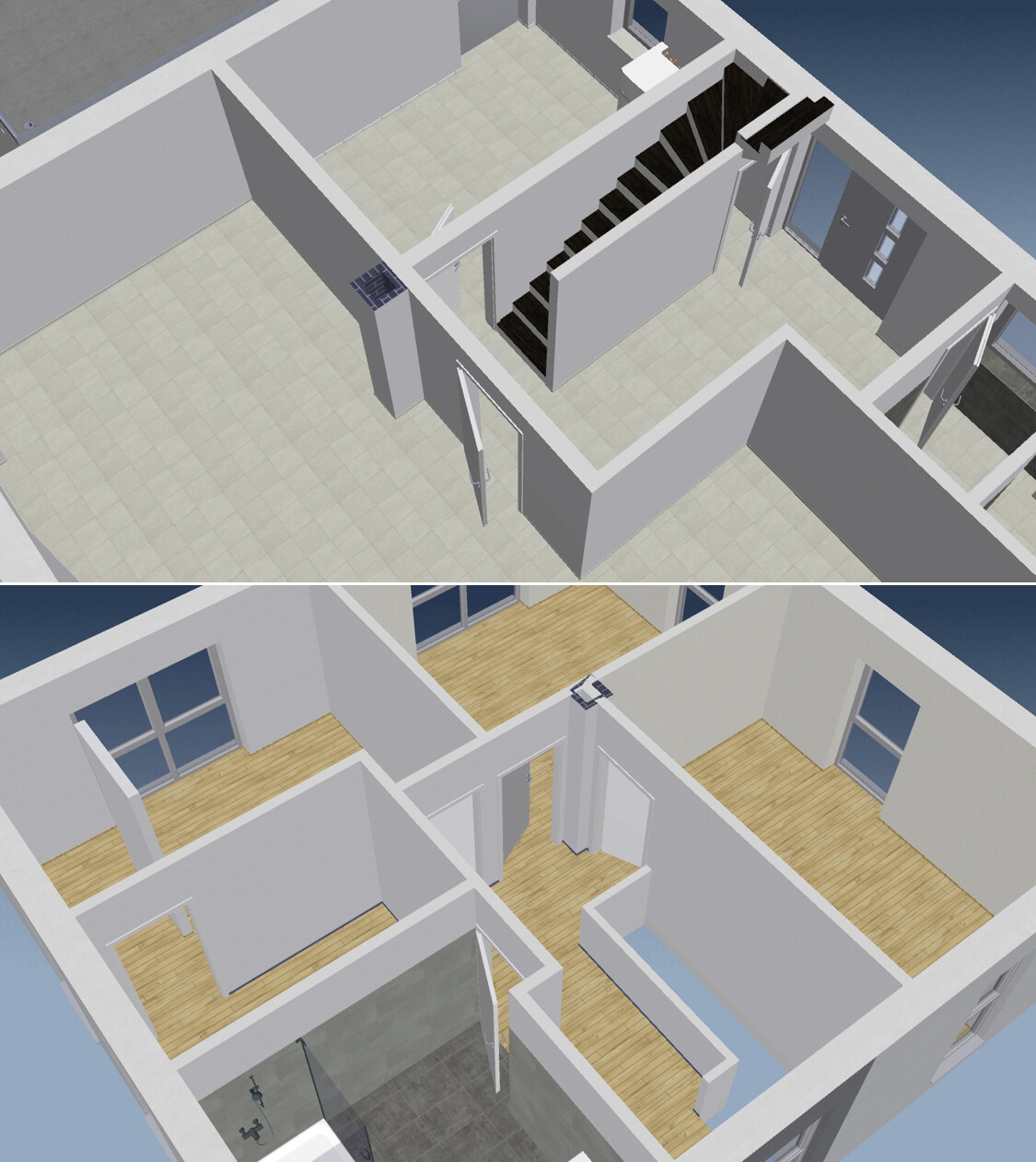

Coletrickle_7808
06.05.20 15:24

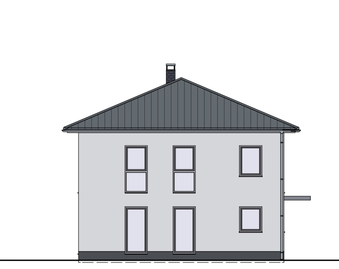

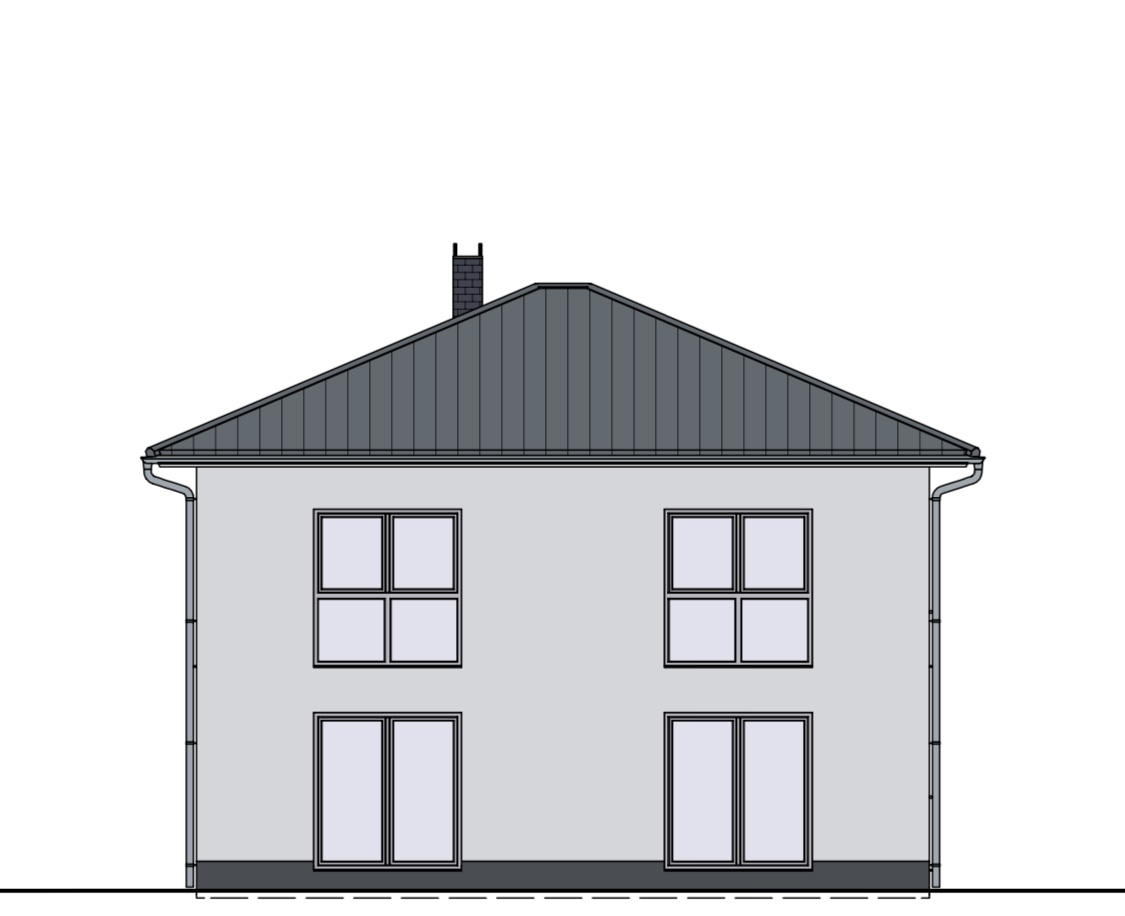

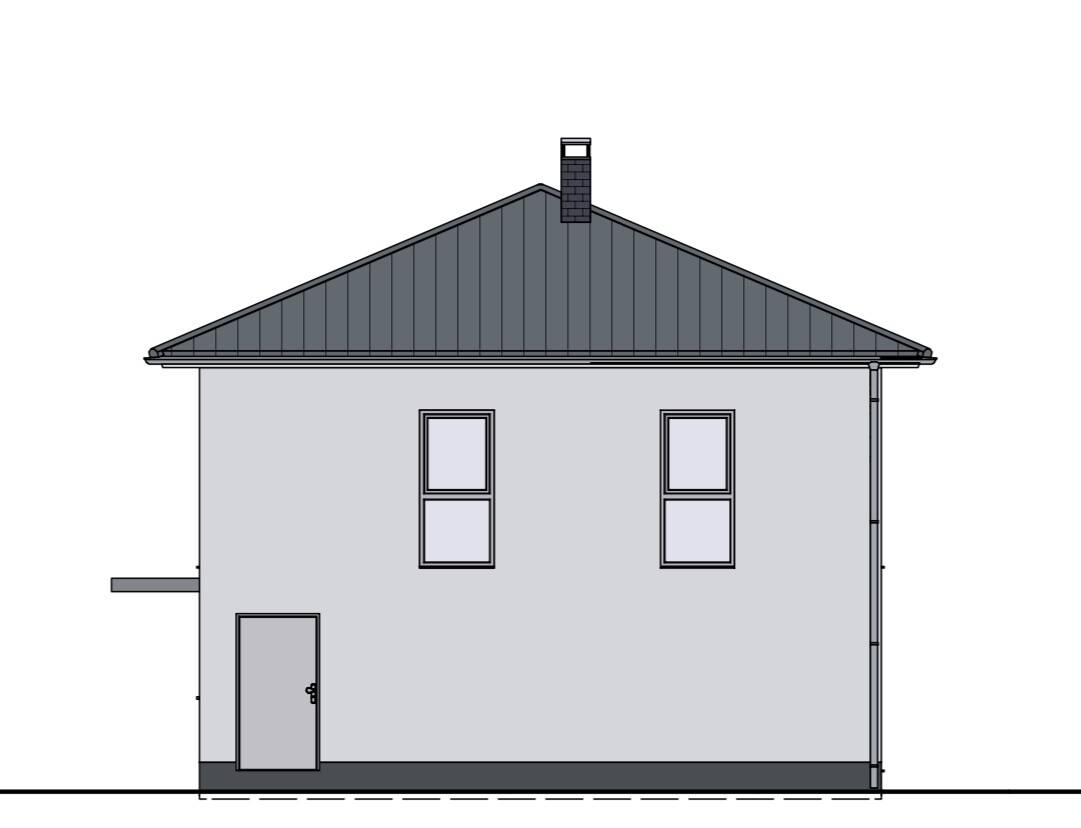

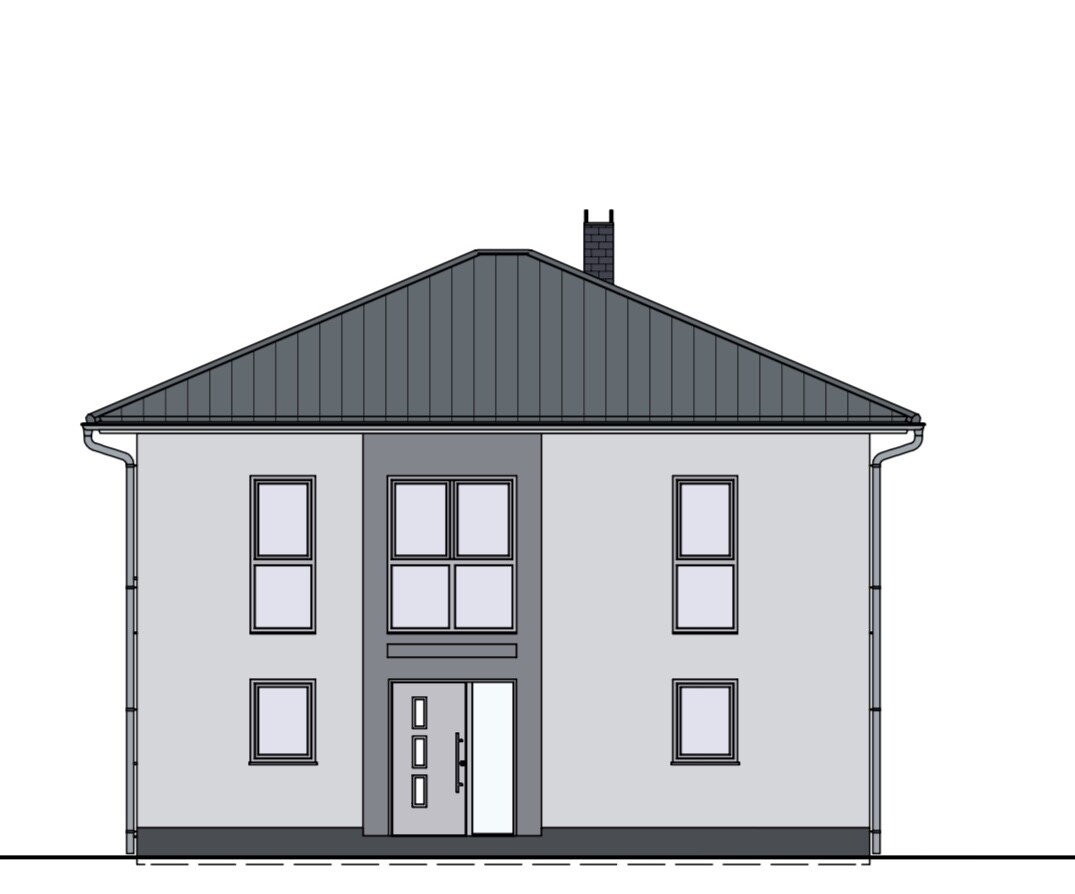

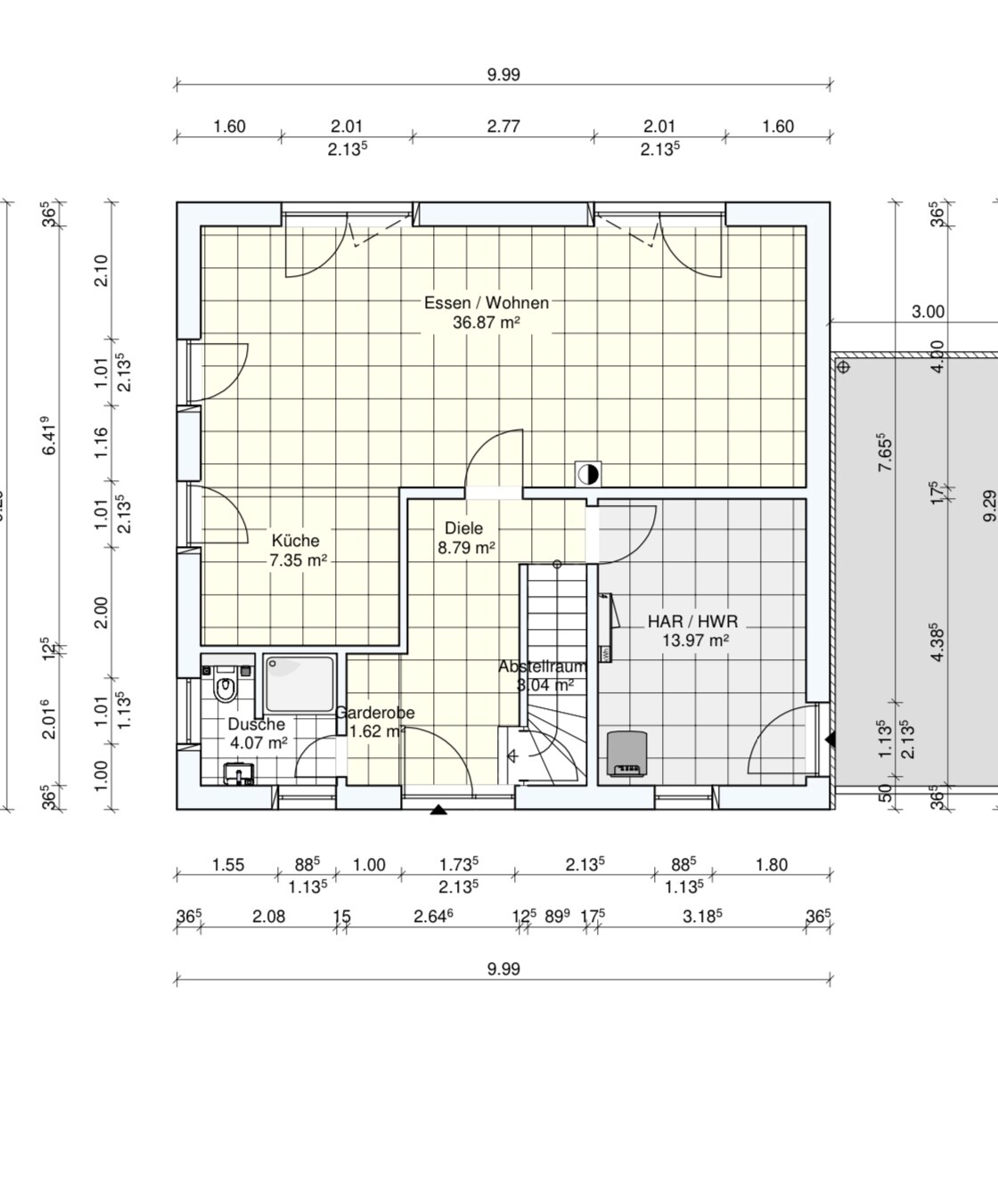

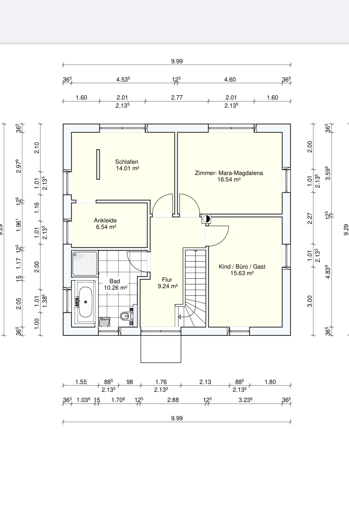

Hier die Änderungen (Tür Küche hat er vergessen).
Grundriss eines Obergeschosses mit Schlafen, Zimmer, Ankleide, Bad, Flur und Kind/Büro/Gast
Grundriss eines Wohnhauses mit Ess-/Wohnbereich, Küche, Diele, Abstellraum und HAR/HWR.
Zweistöckiges Haus mit grauer Fassade, dunklem Satteldach und Kamin; Fenster oben, Glastüren unten.
Seitenansicht eines grauen Einfamilienhauses mit Satteldach, Kamin, zwei Fenster im Obergeschoss.
Zweigeschossiges Einfamilienhaus von vorne mit grauer Fassade, dunklem Dach und zentraler Eingangstür.
Zweistöckiges Haus: graue Fassade, dunkles Satteldach, Kamin, mehrere Fenster und Türen.
3D-Innenraum mit Treppe, Türen, Fenstern und Holzboden in zwei Ebenen.
Pinky0301
06.05.20 15:37
Funktioniert das Bad im EG? Es kommt mir sehr eng vor. Im OG wurde einfach das Waschbecken weggelassen, damit es passt
