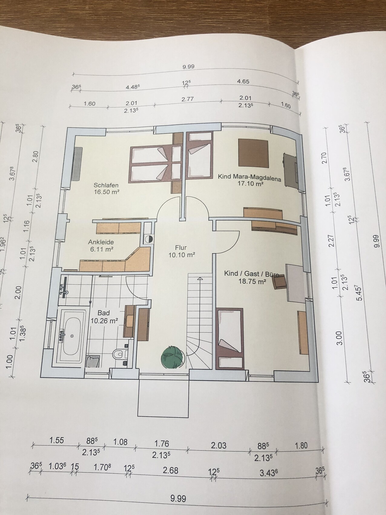

Das hier war der ursprüngliche...hier stört uns lediglich die Treppe. Zum einen geht sie direkt vorne los, man trägt also den ganzen Dreck hoch. Zum anderen wollen wir diese gerne geschlossen haben als Abstellraum.

Darf der für die Hausgröße großzügige Elternteil angepasst werden?

nur mal so als Beispiel, wie gesagt davon gibt es jede Menge, die Stadtvilla „Brooklyn“ von Gussek Haus.

Ja, darf gerne alles vorgeschlagen werden
05.05.20 21:18
Fingerhaus Madley 3.0 211 würde nur Eltern Kind tauschen im OG
Das EG gefällt mir nicht, da sollte man noch mal ansetzen.
Schwörerhaus E 20-144.3
Hanse Haus Villa 133

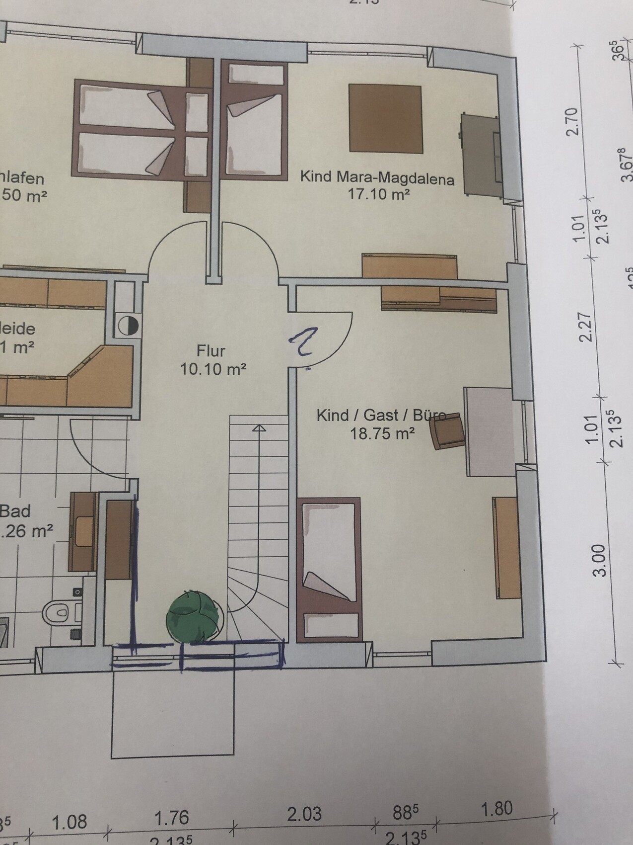

Vielen Dank erst mal. Bzgl. Kinderzimmer 2. würde das gehen die Treppe einfach nach unterm zu schieben. Direkt zum Eingang und die Tür im EG einfach etwas nach links zu schieben. Dann das Fenster oben ebenso...hier das Bad dann eine Art Nische (Siehe Bild). Zusätzlich könnte man dann noch die Wand von Kind1 zu Kind 2 nach oben verschieben. Dann hätte Kind 1 etwas weniger und Kind 2 etwas mehr.
Grundriss eines Hauses: Schlafzimmer, Ankleide, Flur, Bad und zwei Kinderzimmer.
hanse haustreppe
