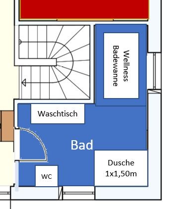

Coletrickle_7808 schrieb:
Dennoch muss aber auch WC, Dusche und ein breiter Waschtisch reinpassen.
Grundriss eines Badezimmers mit Dusche, WC, Waschtisch und Treppenbereich.
Genaue Raummaße kann ich deinen Zeichnungen nur tlw. entnehmen, aber grob könnte es so gehen.
Das WC hinter der Tür ist noch nicht schön, aber zwischen Dusche und Wanne wäre es immer im Blick beim Baden...

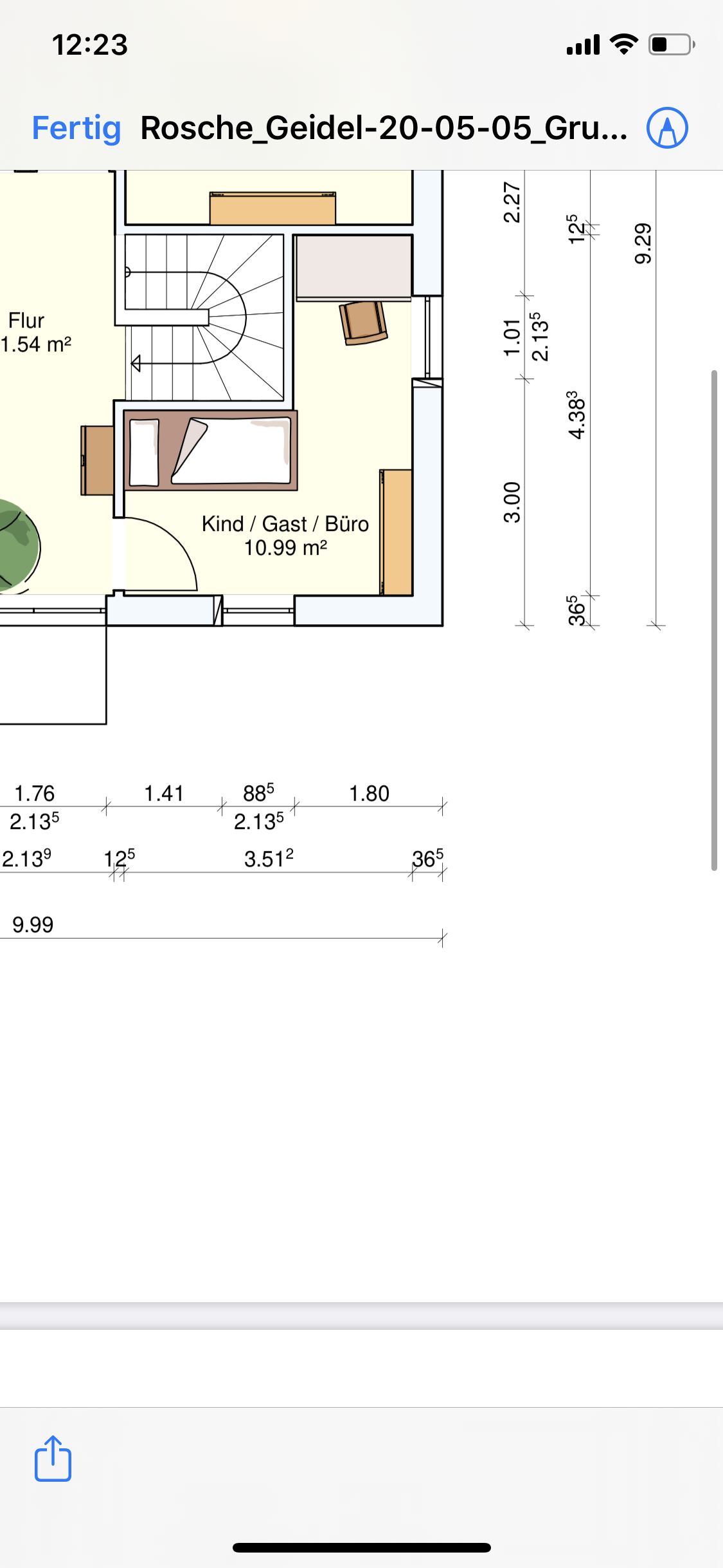

Coletrickle_7808
06.05.20 12:24
Danke, mehr Maße habe ich leider nicht.
Grundriss eines Stockwerks: Flur mit Treppe und Zimmer Kind/Gast/Büro mit Bett und Möbeln.

06.05.20 12:24
@RomeoZwo
Upps, ernsthaft? Badewanne über die kurze Seite besteigen? Ich hätte vermutet, dass du da die Dusche meinst in der Nische mit deinem ersten Vorschlag. Eingemauert mit noch Stufen davor wie der TE geschrieben hat, kann ich mir so absolut nicht vorstellen.
06.05.20 12:25
Wer will in die Badewanne klettern
RomeoZwo
06.05.20 12:27
Ibdk14 schrieb:
@RomeoZwo
Ja, würde ich für mich selbst auch so machen. Der TE hat aber ja den Wunsch nach so einer überbreiten Wanne - wie genau die funktionieren weiß ich nicht. Vielleicht würde ich die Treppe auch noch 10 cm ins Haus schieben und dort eine freistehende Wanne mit Fenster drüber bauen ...
