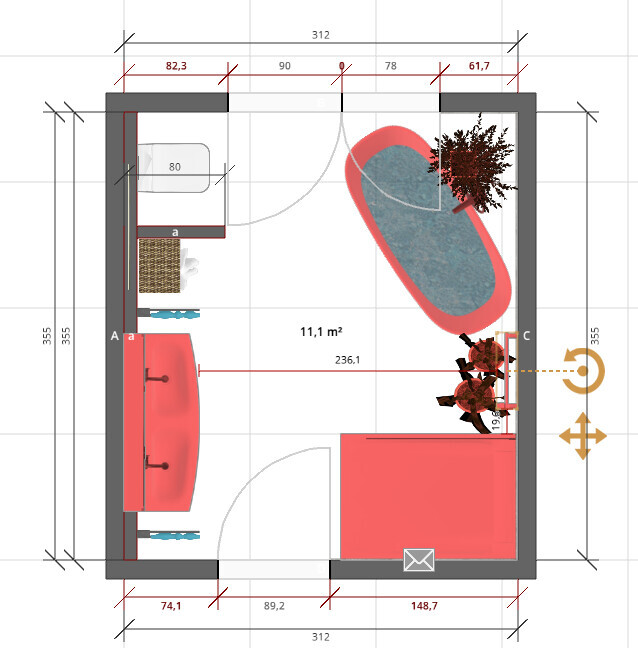

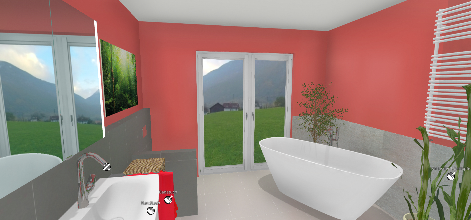

hanghaus2023 schrieb:
Hier mal mei erster Vorschlag. Eine Variante mit gedrehter Dusche kommt noch.
Wow, vielen Dank Dir (y) macht gleich ein anderes Bild.

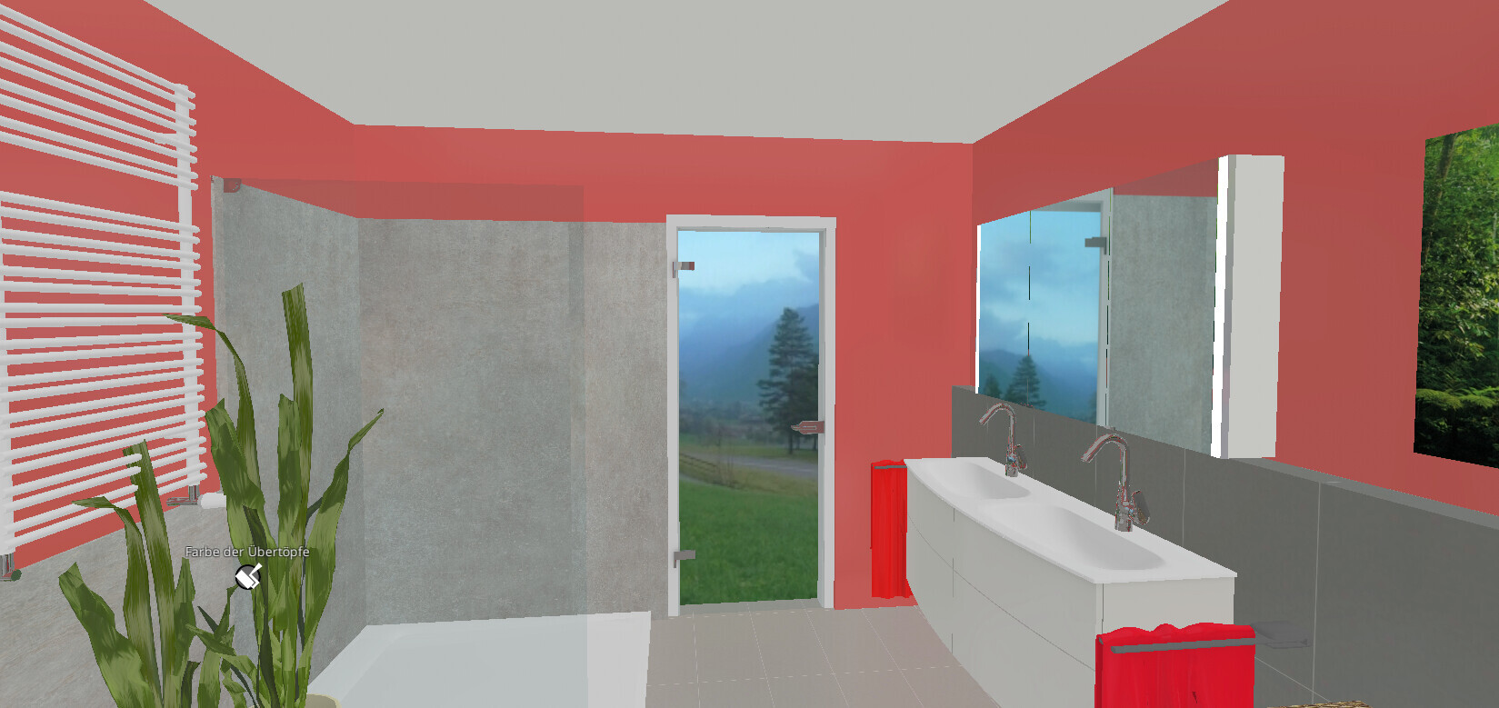

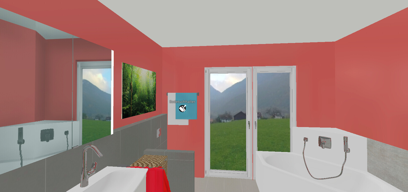

Hier noch die 2. Variante mit bodengleicher Dusche.
Die Wanne geht bei dem Programm nur 1,8 m.
Das rechte Fenster fest verglast.
Der Drehmechanismus ist entfallen. Reinigung leicht möglich.
Der Blick aus dem Fenster ungehindert.
Wow, noch mehr vielen Dank Dir (y)
Ja, der Blick aus dem Fenster werden wir vernachlässigen müssen. (Vorschlag am Ende des Beitrags)

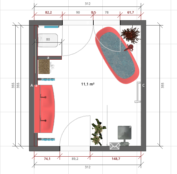

Mit einer Eckbadewanne funktioniert das auch nur nicht so chic.
Das dritte Wow, vielen Dank Dir (y), ist aber tatsächlich zumindest in der Grafik unschön.

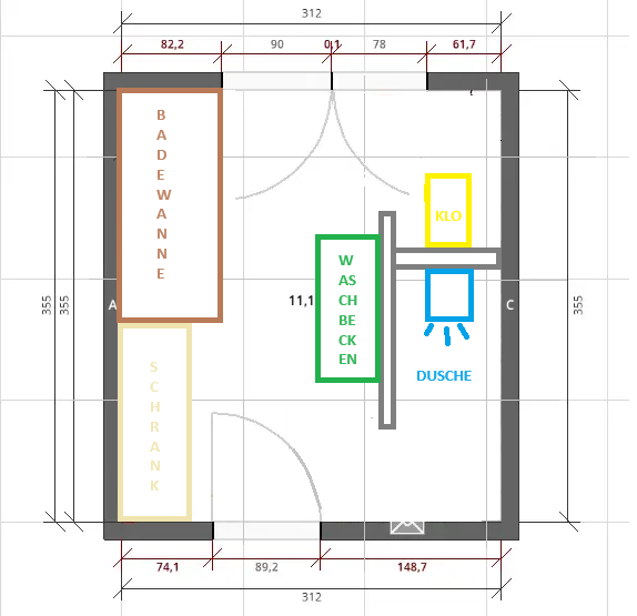

Neuer Vorschlag:
Haben die Paint Künste angewandt, in ungefährem Maßstab ;-)
Grundriss eines Badezimmers: Badewanne links, Waschbecken grün, Dusche blau, WC gelb rechts.
Wahrscheinlich wird das einzige Problem die optische Engstelle zwischen waschbecken und Badewanne sein. Eventuell können wir aber durch entfernen von Gipskarton und Styropor noch 3 cm pro Wand rauskitzeln. Des Weiteren kann man das Betonstück zwischen Waschbecken und Dusche vielleicht auch schmälern und die Waschbeckenanschlüsse unterhalb nur Aufputz machen etc.
Was meint ihr?
Was könnt ihr noch empfehlen?
Grüße & Danke

28.03.24 12:40
Das T hatte ich auch untersucht. Aber 60 cm Durchgang ist mir viel zu wenig.

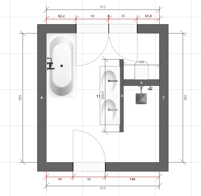

hanghaus2023
28.03.24 12:50
Hier mal noch die Ansicht.
Helles Badezimmer mit Badewanne links, Doppelwaschbecken rechts, Fensterfront mit Gartenblick.
Das schöne geräumige Bad wirkt auf einmal beengend.
Grundriss eines Badezimmers: links Badewanne, Zentrum Doppelwaschbecken, rechts Dusche, Tür unten.
