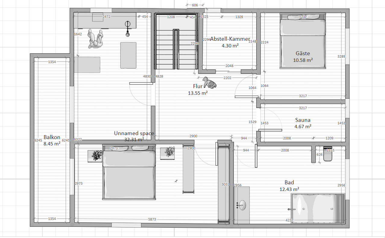

was ist das im Bad xxl Dusche oder Xl Badewanne?
Machen Abstellräume für eure Hobbys oben überhaupt Sinn?
Ist das Büro Büro für Arbeit oder ehr Hundsalon?
Warum brauchen die Hunde überhaupt ein eigens Zimmer
Es fehlt eine saubere Trennung Arbeit/Privat
Der Allraum unten wirkt wie eine zugroß gerade Teeküche

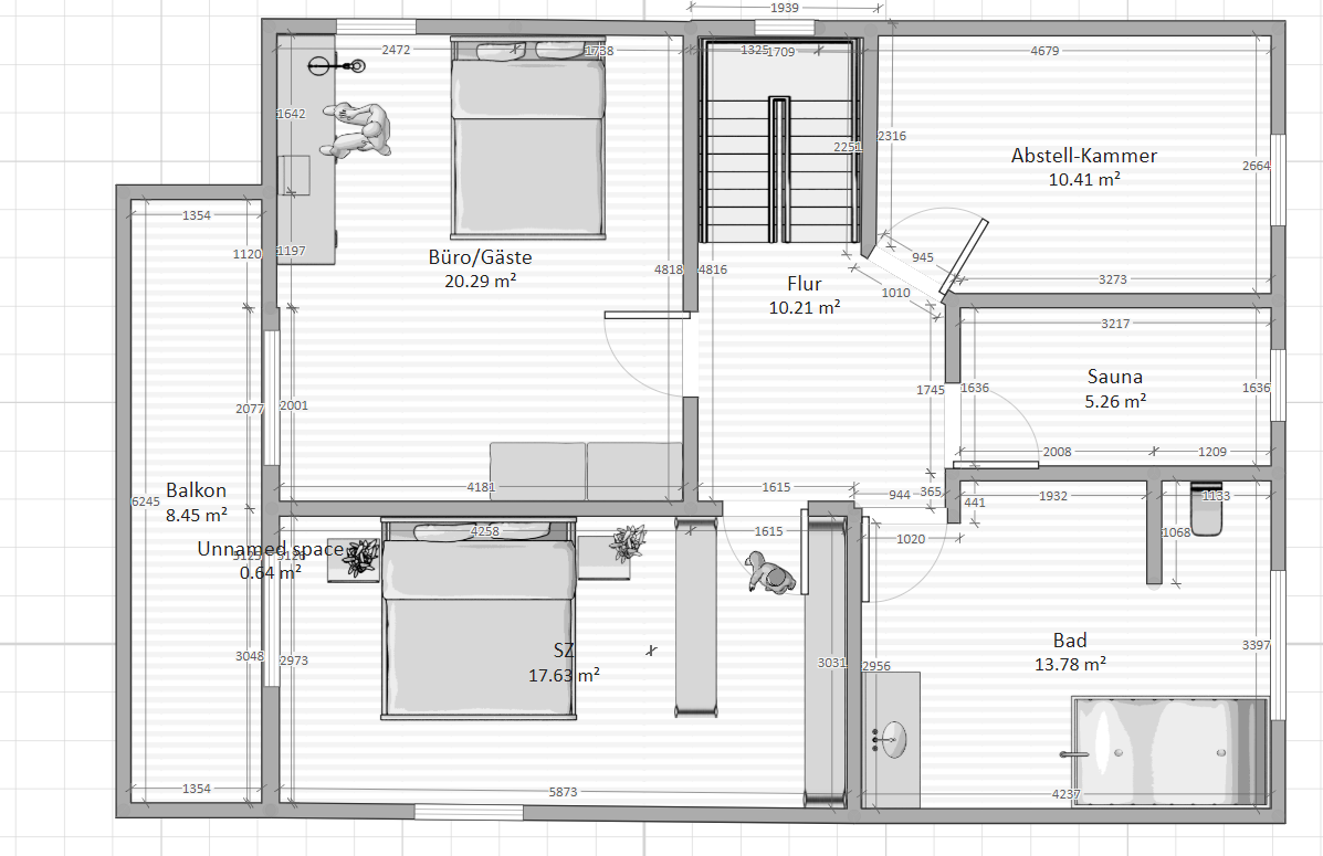

Hampshire, Danke für deine guten Ideen! OG ist entsprechend angepasst, gleicht mit 2 Varianten, die mir viel besser gefallen als davor (bes. die mit nur einem Gäste-Büro; bei der anderen erkennt die SW nicht, dass Büro und unser Schlafzimmer 2 getrennte Zimmer sind. Bah.). Die widme ich nun dir :)
Abschreiben würden wir übrigens sowieso nur die EG-Praxis, insofern wäre es eine denkbare Variante, nur 1 Gäste/Büro-Zi zu haben.
Problem: ich fürchte, das lässt sich architektonisch nicht realisieren!
Weil OG eben um einiges kleiner als EG wäre, würde es wie eine aufgesetzte Haube aussehen. Was in BY, aber vermutlich auch anderswo, nicht durchgehen würde :D
würde ich im OG einen großzügigen Chill-Wohnraum einrichten oder vielleicht verlegt man gleich alles ins OG und macht im EG nur ne Mini-Zweit-Essküche für die Terrasse. Später dann komplett teilen in 2 Wohnungen - 1x oben, 1x unten.
Genau, die Variante mit "Chillen/WZ im OG" hatten wir auch im Kopf! Nicht zuletzt, weil wir grundsätzlich lieber oben als unten sind.
Nur würde ich dann den Wohnraum im EG drastisch verkleinern wollen (wir wollen eben das ganze Haus versuchen zu verkleinern), und da wäre zB kein Platz mehr,wenn Gäste zum Abendessen sind..
Auch wollen wir "vermutlich" auch künftig eher EG+OG benutzen, und nur die Praxis als Einliegerwohnung vermieten. Kann aber auch sein, dass wir in die Wärme auswandern und sich das Problem nicht stellt :)

im Bad ist es eine XXL Badewanne
Die Abstellräume sind derzeit noch zu klein/wenig, fürchte ich, da wir kein Keller mehr haben werden.
Büro ist nur für zwischendurch Honorarnoten schreiben, etc. In der Praxis dürfen die Hunde derzeit nicht sein, da ich auch invasiv arbeite. Ich liebe es aber, sie in meiner Nähe zu haben, so ist ein solches Zimmer ein gutes Kompromiss, schon im jetzigen Haus. Außerdem, wenn Patienten da sind, ist es mir lieber wenn sie weiter weg sind (bellen..)
Wo fehlt die Trennung Arbeit/Privat?
Eigener Eingang, Schallschutzwände und -türe.. was bräuchtest du noch für eine saubere Trennung? Also mir persönlich reicht es vollkommen so :)
An der WZ Anordnung werden wir noch etwas arbeiten, darum sind Ideen willkommen. Wie würdest du das machen, ohne die Wohnfläche zu vergrößern?
Ich würde wohl die Ankleide als kuschliges Schlafzimmer machen, Bett unter die Schräge, Hundezimmer mit Abstell offen als Wohngalerie. Kann man das dann nicht auch für Gäste nutzen?
Wohnküche mit kleiner Küchencouch.
Auf jeden Fall müsst Ihr Euch ne Garderobe am Eingang planen. Ihr geht ja nicht für die Schuhe und Jacken wieder nach oben. Der Bereich, der Euch privat empfängt, kommt viel zu kurz.
Büro für Honorar ist wieder oben im Privatbereich
Und unten fehlt was.
Wenn ihr lieber oben seit nehmt doch Gast und Büro/Hund nach unten. Platz für Eine kleine Küchenzeile für die Grillfeier findet sich auch noch
Oben Kochen/Essen/Wohnen mit offenen Dachstuhl, Schlafen, Sauna, Bad, Ankleide
Eine Dusche fehlt oben
Abstellraum nach unten.
Bad und Sauna kommt mir sehr groß vor
