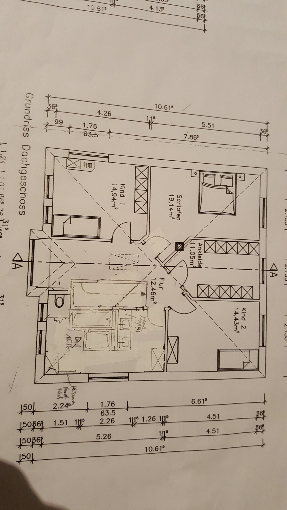

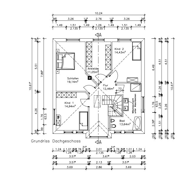

Toilettennische wirklich 100 cm breit?
ich habe die ca. 80 cm im Verhältnis errechnet. Die Wand links war ja im Ursprungsplan 357 cm .. ich setze voraus, das ist sie noch.
Und deinen Spruch zur Wanne verstehe ich gar nicht. Simuliere mal deine Wannensituation, so etwas kann man in Altbauten machen, wo man keine Chance hat, vorhandene Abflüsse etc. noch zu ändern, aber doch nicht im Neubau.
Leider kein Anhang dabei.
Jetzt ist der Anhang da ... dann vergleiche mal deinen Treppenausschnitt
mit dem eingezeichnetem Beispiel:
Dein Treppenausschnitt wird eben nicht über der zweiten Stufe liegen, sondern so wie du gezeichnet hast (ist ja leider alles ohne Maße) über der dritten Stufe.
Der Bereich für die Treppe im OG ist lt.
OG alt = 388 cm plus vielleicht noch weiterer 10 cm, die man bis zur Badtür rausholen kann:
Im OG neu sind dann auf diesen 388 cm bzw. evtl. bis 398 cm die Treppe, die Wand und wirklich 100 cm Nische im Bad? Dann funktioniert aber die Treppe nicht.

Ansonsten hier noch mal eine klare Ansage: Du hast leider überhaupt weder Begabung noch das Wissen, was einen guten Grundriss ausmacht und was eine sinnvolle Anordnung von Küche und Bad bedeutet. Dafür stolperst du hier seit 6 Seiten im Forum rum, schlägst nahezu alle guten Ratschläge in den Wind, fühlst dich persönlich beleidigt und auf den Schlips getreten. Der Grundriss wird nicht besser und auch neue Vorschläge von Dir sind haarsträubend (ehrlich: ich hab bei der neuen Badaufteilung zweimal hinsehen müssen, damit ich auch wirklich geglaubt habe, daß das ernst gemeint ist; ich halte es bis jetzt noch für einen Witz!). Du scheinst noch nicht begriffen zu haben, daß hier keiner darauf aus ist, dir aus Jux und Dollerei ans Bein zu pinkeln. Wer hätte davon was? Hier versuchen mehrere, sehr engagierte Leute dich dahin gehend zu unterstützen, daß dein Haus angenehm zu bewohnen ist. Die Diskussion pro oder contra Einliegerwohnung gab es schon öfter, soll jeder machen wie er will. Aber auch ich sehe gravierende Schwächen in deinem Grundriss und jetzt hast du noch die Möglichkeit, diese zu beheben. Da muß man vielleicht auch mal die eine oder andere Kröte schlucken, eine Vorstellung aufgeben, die einem bisher ganz gut gefallen hat. Vor allem, wenn man, wie Du, an dem Entwurf schon ein Jahr herum macht. Da ist man gerne mal fest gefahren und kommt nicht weiter. Dann sollte die Fähigkeit aber da sein, das zu erkennen und entsprechend zu handeln. Das fehlt mir hier.
Wie gesagt: wenn du so willst, mach es. Aber es ist nicht sinnvoll. Gerade Küche und Bad - da krieg ich automatisches Dauerkopfschütteln. Die Lösung mit der Ankleide wär jetzt auch nicht meines, aber das ist Geschmacksache. (ich würde lieber durch die Ankleide ins Schlafzimmer) und diese schrägen Wände machen einfach keinen Sinn. Aber damit kann man leben. Die Sinnlosigkeit der Badaufteilung und in der Küche wiegen schwerer. Das mit der Treppe hab ich nicht nachgeprüft, aber ich denke ypg hat da genug Erfahrung und wenn sie sagt, das klappt so nicht, dann glaube ich ihr das auch.
Mein guter Ratschlag: gehe zu einem fähigen Architekten. Zeige ihm nicht die bisherigen Entwürfe, sage ihm, was Du willst und ich garantiere dir: selbst ein wenig begabter Mittelklassearchitekt wird hier einen besseren Grundriss liefern.
