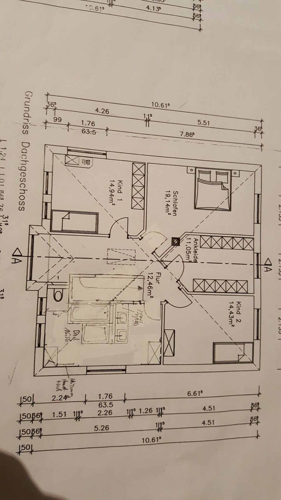

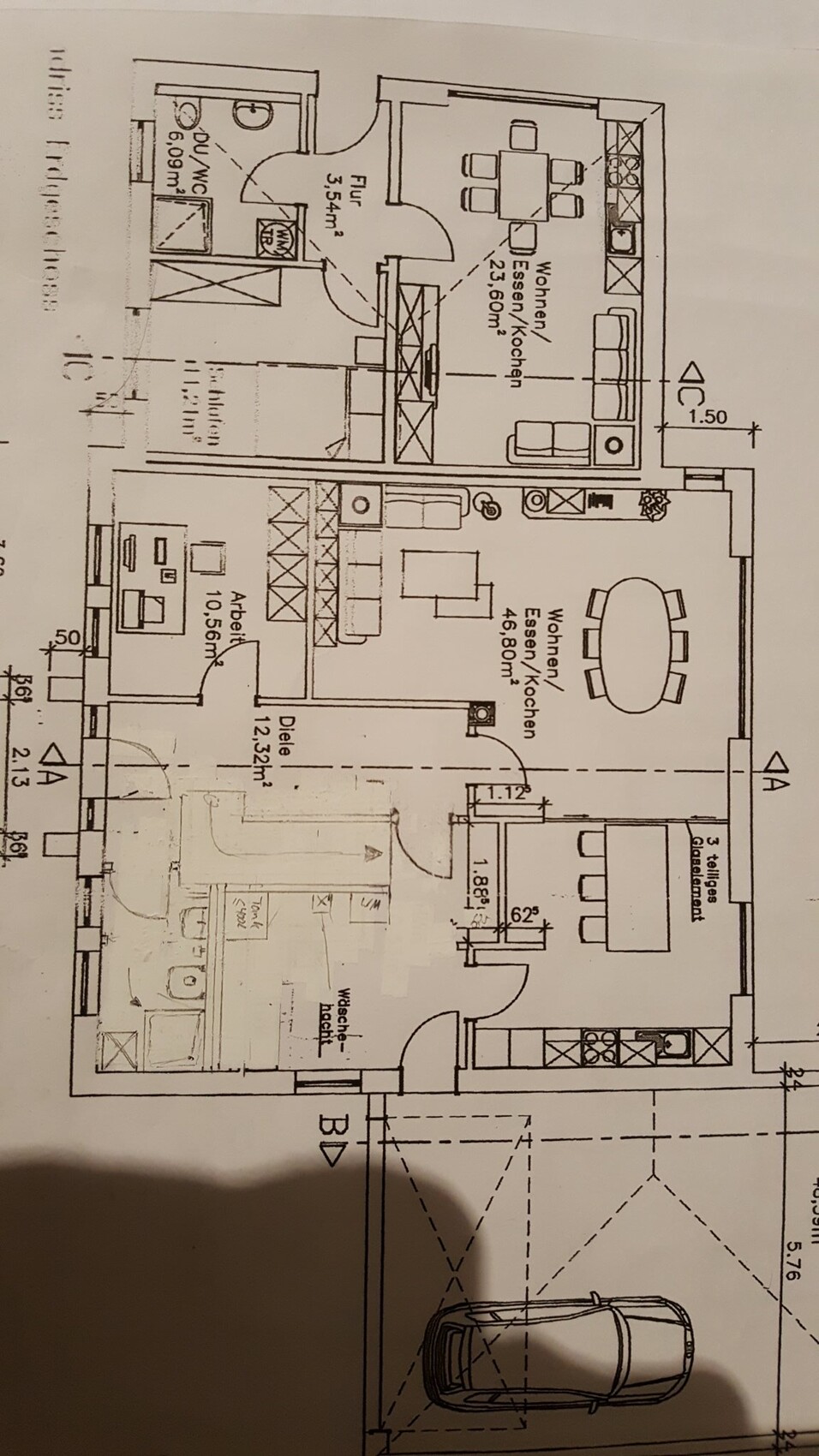

Anbei eine Überarbeitung zu den teilweisen guten Anmerkungen. Im Bad OG ist sicherlich der Nachteil bei Reinigung der Wanne zu sehen, womit wir aber leben können. Der Hauswirtschaftsraum sollte nun groß genug sein, hoffe ich. Die Garderobe wird wohl unter die Treppe kommen. Ob Treppe offen oder geschlossen, weiß ich momentan nicht. Die Dusche im Gäste Bad hat keine festen Seitenteile, um den Zugang zu gewähren (der eingezeichnete Schrank davor wird entfallen).
Die schrägen Wände im OG möchten wir gerne so belassen.
Was denkt Ihr?
Grundriss Dachgeschoss mit Schlafzimmer, zwei Kinderzimmern, Ankleide und Flur.
Grundriss eines Hauses mit Wohn-/Ess-/Kochbereich, Arbeitszimmer, Diele, Bad, Waschküche, Garage.

Ähmm ... wie willst du denn die Badewanne sinnvoll nutzen? Und das WC in einer Nische, die nach nicht mal 80 cm Breite aussieht. Sorry, aber das Bad ist so kein Bad, sondern eine Aneinanderreihung von Bad-Gegenständen.

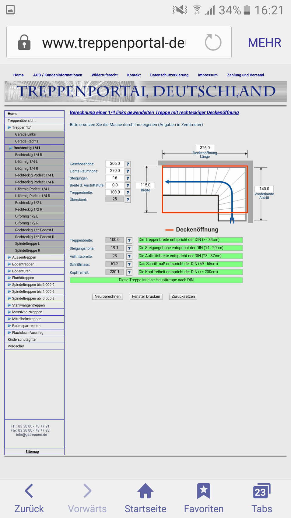

Und bei der Treppe, da könnte sich das Überschneidungsproblem ergeben, da der Treppenausschnitt im OG erst nach den ersten 2 oder 3 Stufen im EG beginnt. Gerade beim Heruntergehen ist das für Leute über 170 cm oft lästig.
Vielleicht erkennst du, dass es eben nicht reicht, mal eine Wand irgendwie etwas zu schieben.

Auf mich wirkt es so, als hätte man zuerst die äußere Hülle geplant und versucht nun verzweifelt darin die Nutzung irgendwie hinzubekommen.... Das wird nie perfekt, sondern bleibt ein einziger Kompromiss. Das ginge auf der Fläche definitiv besser.

Toilette Breite 1 m. Treppe siehe Anhang. Badewanne ist nicht zum Pizza Backen gedacht. Ich fülle Wasser ein, steige auf die gegenüberliegenden Waschbecken, quetsche mich über die neue Mauer zwischen Decke und Mauer hindurch, lasse mich in die Dusche fallen und steige dann in die Wanne, um den Ausblick in die Eichen vor dem Haus genießen zu können.
Screenshot einer Treppenberechnungsseite mit Diagramm einer 1/4 links gewendelten Treppe

Toilettennische wirklich 100 cm breit?
ich habe die ca. 80 cm im Verhältnis errechnet. Die Wand links war ja im Ursprungsplan 357 cm .. ich setze voraus, das ist sie noch.
Und deinen Spruch zur Wanne verstehe ich gar nicht. Simuliere mal deine Wannensituation, so etwas kann man in Altbauten machen, wo man keine Chance hat, vorhandene Abflüsse etc. noch zu ändern, aber doch nicht im Neubau.
Leider kein Anhang dabei.
