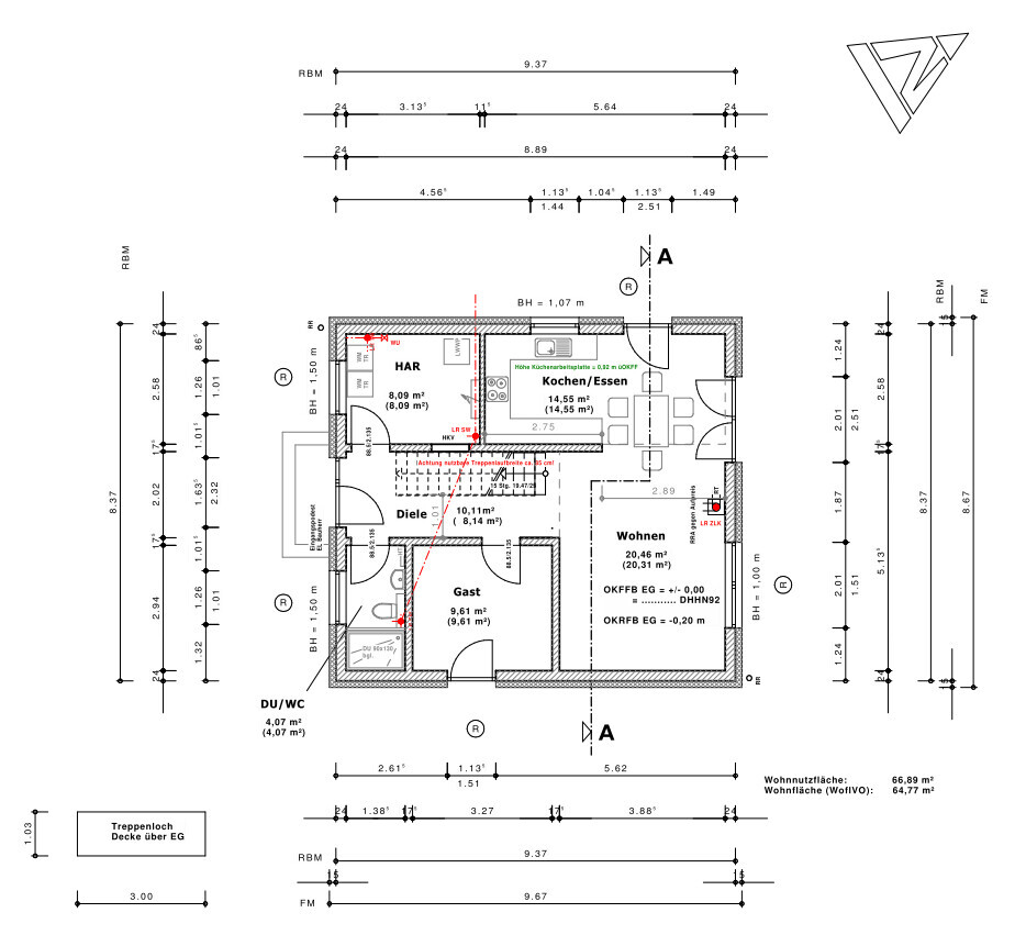

Entsprechende/Welche Wünsche wurden vom Architekten umgesetzt? Gerade Treppe, Gästezimmer, Küche in einer Nische, Gäste-WC mit Dusche, Große Kinderzimmer

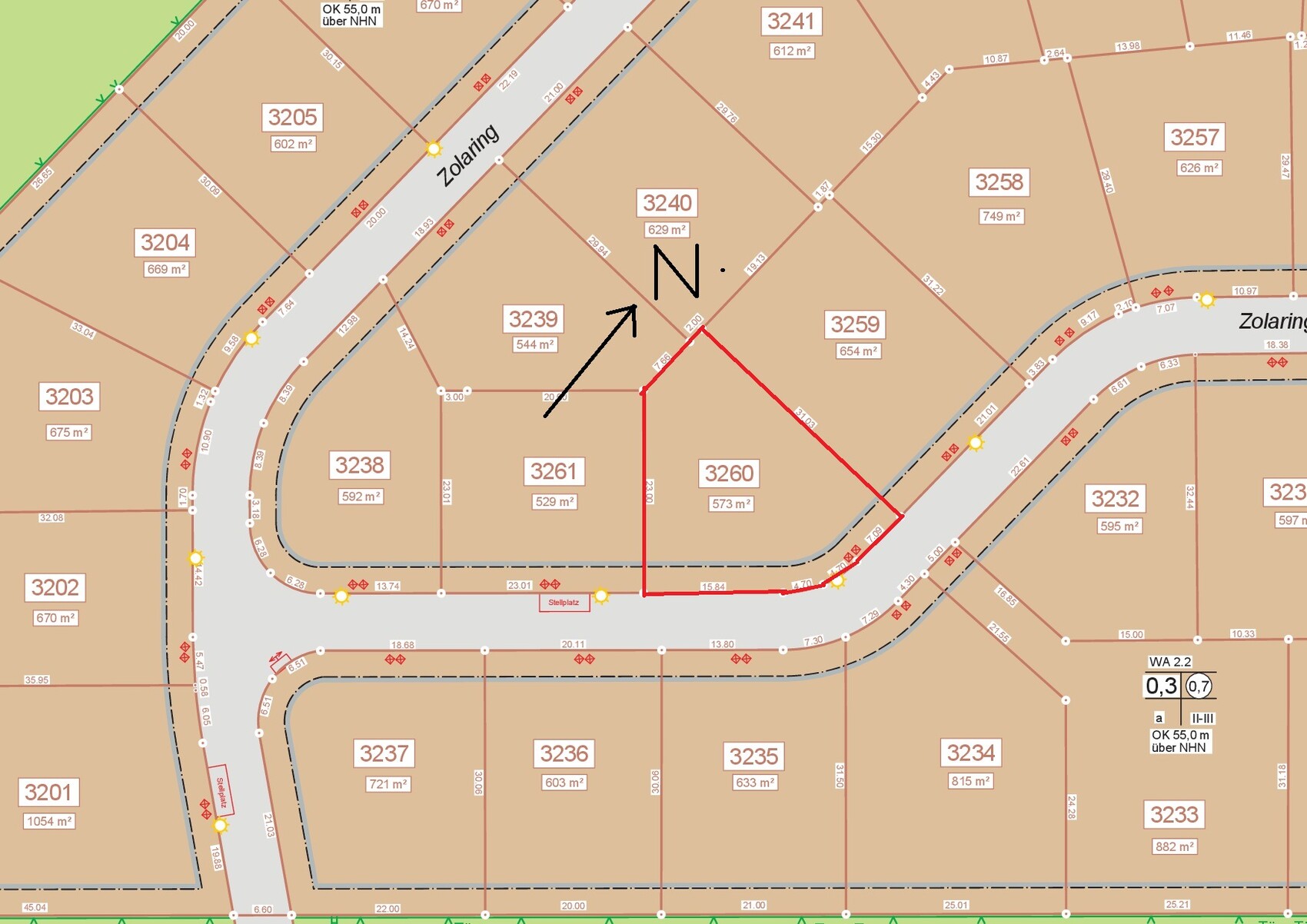

Himmelsausrichtung stimmt auf dem Grundriss nicht, die richtige habe ich auf dem Lageplan gezeichnet, Eingang wird von der Straßenseite geplant, Essplatz wird vergrößert indem man die Küche etwa 40 cm Richtung Hauswirtschaftsraum schiebt und die Treppenwand verkürzt, mit Fenstergrößen und Lage bin ich noch nicht zufrieden, OG Bad ist auch noch verbesserungswürdig, haben ein Termin in Badstudio geplant.
Lageplan eines Baugebiets mit Parzellen-Nummern, Straßennamen, roter Grenzlinie und Nordpfeil.
Grundriss eines Hauses mit Küche/Essbereich, Wohnzimmer, Diele, Gästezimmer, HAR und DU/WC.

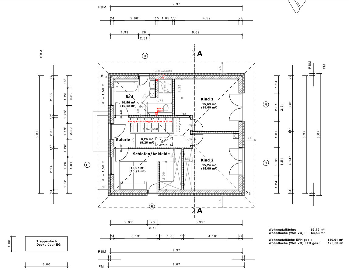

Grundriss eines Obergeschosses mit Schlafzimmer/Ankleide, Bad, Galerie und zwei Kinderzimmer.

Keine Tür zwischen Wohnzimmer und Hauseingang? Finde ich ungemütlich. Flur neben der Treppe über 3m nur knapp 1.0m breit? Das wird ein Schlauch. Euer Haus ist eventuell zu klein für eine gerade Treppe.

Wie soll der Weg von Diele in die Küche erfolgen? Es sollte möglichst ein Durchgang von mindestens 1 m bleiben. Eventuell Hebeschiebetür statt Flügeltüren zur Terrasse einplanen, sicherlich auch teurer.

Soll der Tisch tatsächlich wie eingezeichnet stehen? eher nicht oder?

Passt das wirklich mit eurem Esstisch in dem Durchgang? Wie breit ist der Tisch, der dort mal stehen soll?
Mich würde stören, dass immer irgendwie Stühle gerückt werden müssen wenn die Terrassentüren geöffnet werden sollen.
Ich würde Ankleide und Schlafzimmer tauschen. Also Ankleide rechts, Schlafzimmer links.

Im Katalog eines hochpreisigen Anbieters, dessen Name mit V beginnt, gibt es interessante Lösungen für gerade Treppen.
