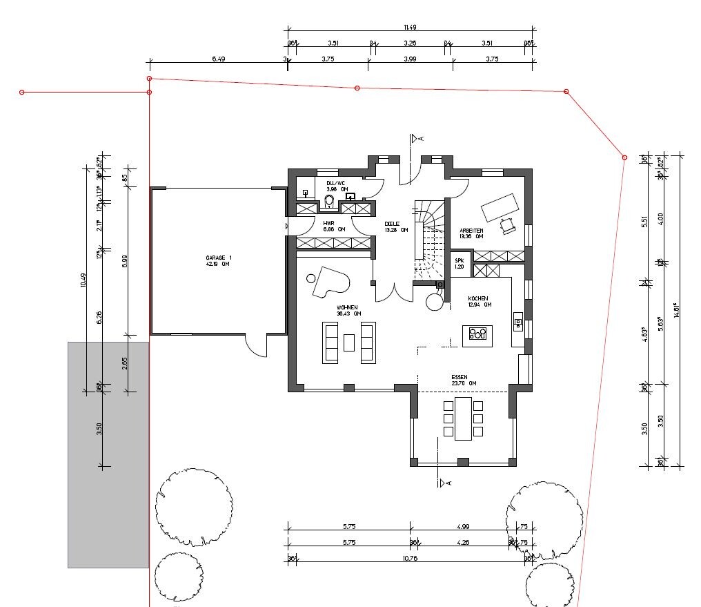

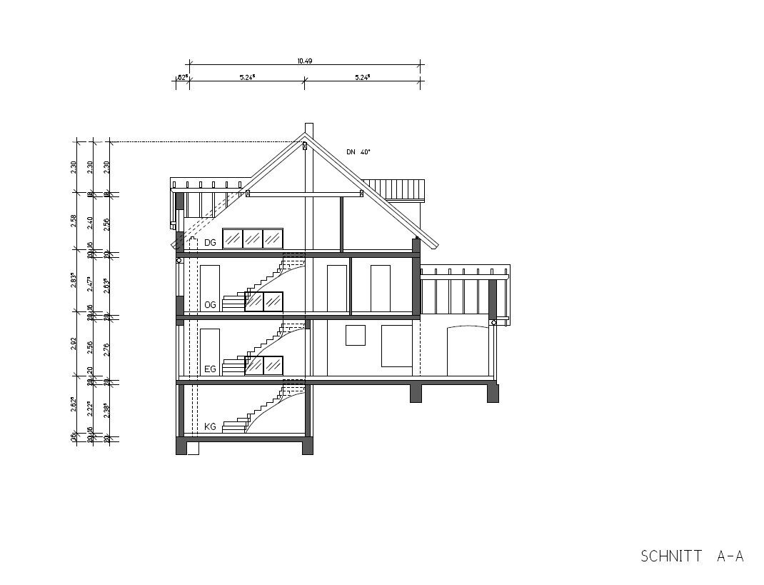

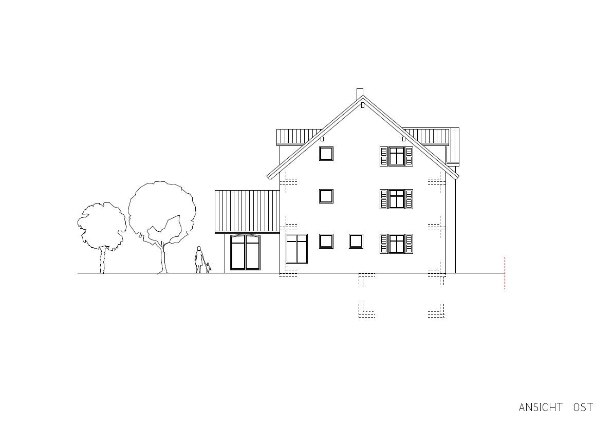

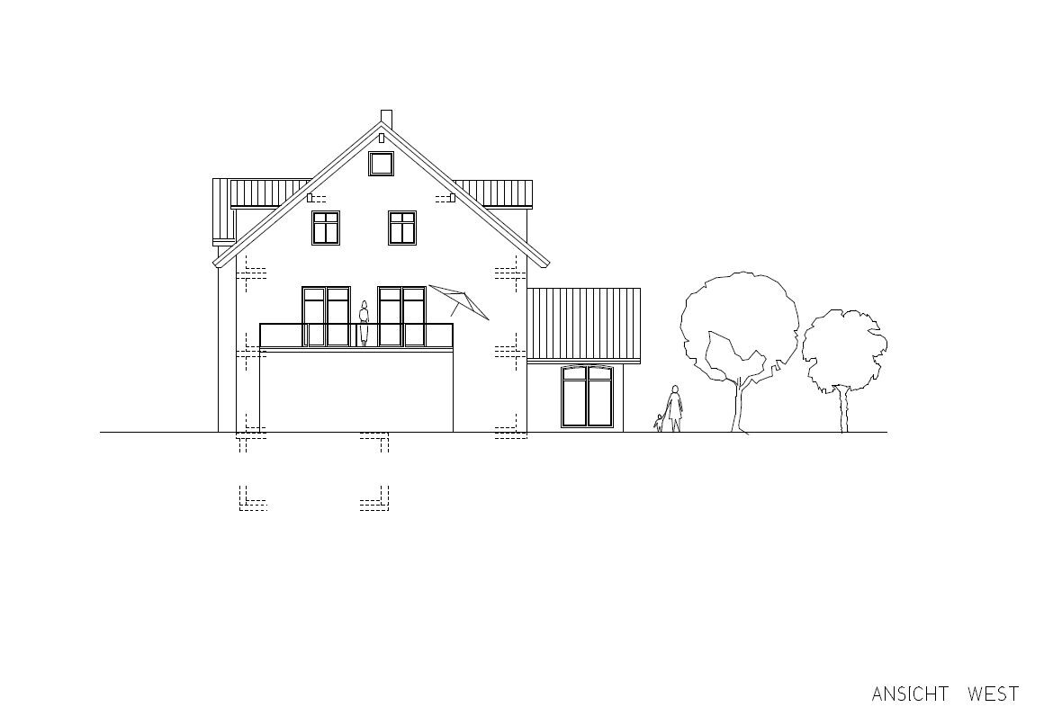

Vielen Dank noch einmal fuer eure Anregungen und Feedback zu unserem ersten Entwurf. Der Architekt hat sich noch einmal ins Zeug gelegt und wir sind nun fast beim Bauantrag. Hier nun also die fast finale Version. Wir sind dankbar fuer Eure Meinungen, Gedanken, Vorschlaege.

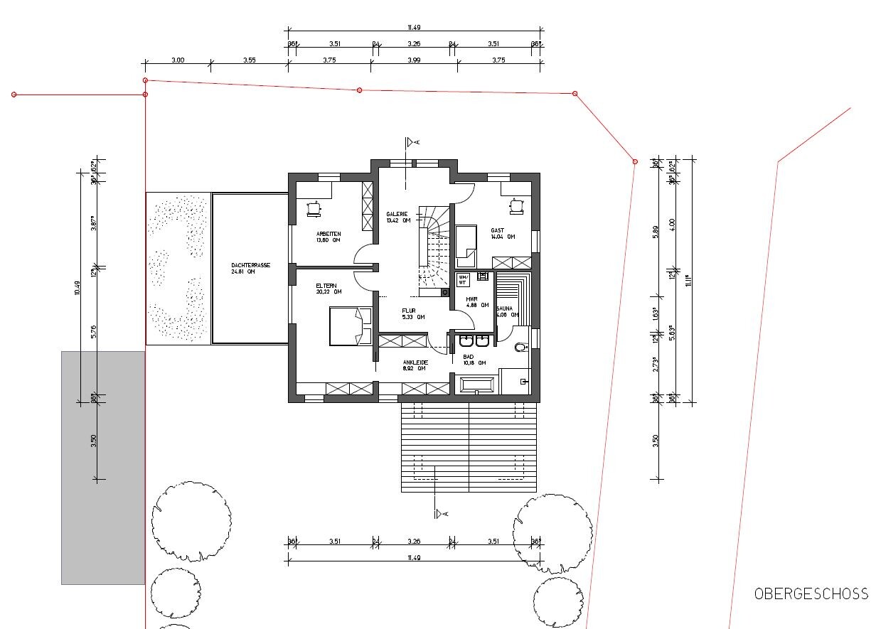

1 OG: Elternbereich inkl Ankleide und Bad, Homeoffice Mann, Gaeste/ Büro

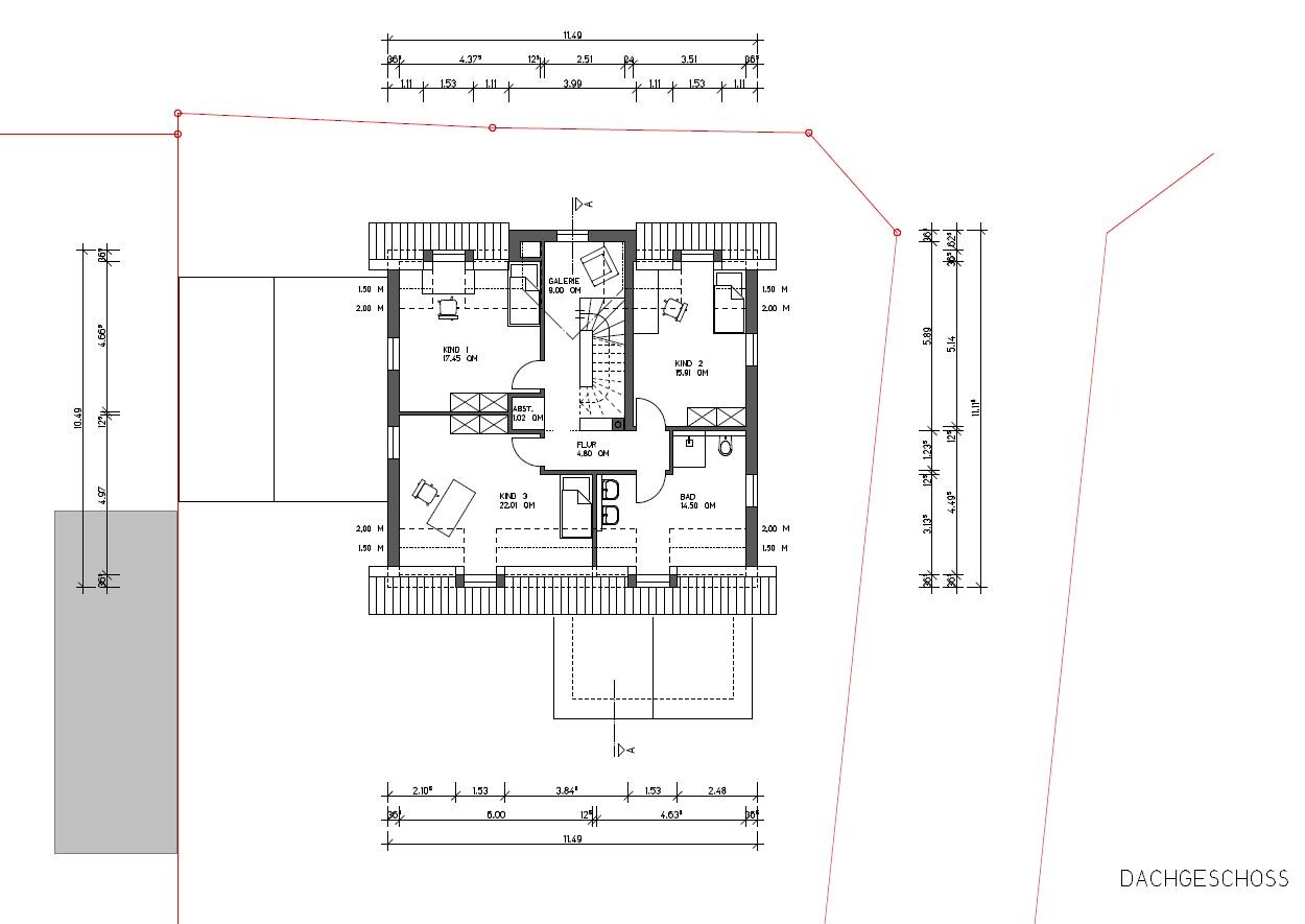

2 OG: Kinderbereich mit 3 Schlafzimmer und Kinderbad

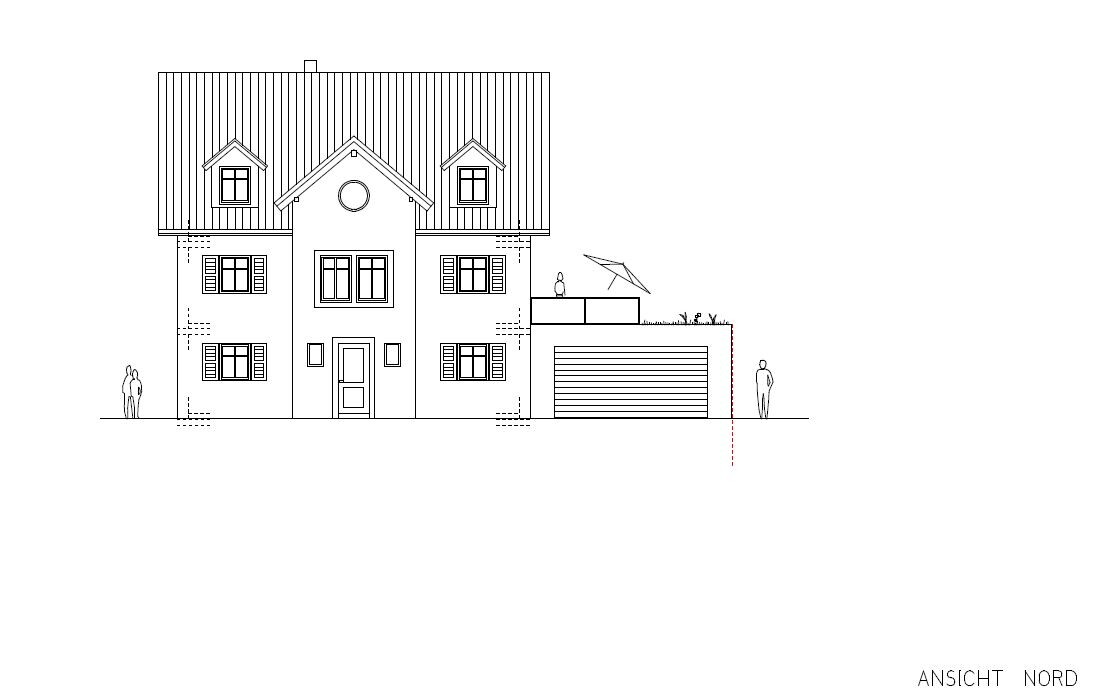

Was gefällt nicht? Warum? Fenstergroessen muessen im OG noch final geplant werden. Wahrscheinlich etwas groesser. Rundfenster gefallen uns nicht so. (Anbau und Nordansicht). Habt ihr hier alternative Ideen , die zum Haus passen?

Grundriss eines Wohnhauses mit Wohnzimmer, Küche, Essbereich, Garage und Garten
Grundriss Obergeschoss: Galerie, Flur, Elternzimmer, Gastzimmer, Arbeitszimmer, Bad, Dachterrasse.
Dachgeschoss-Grundriss mit drei Kinderzimmern, Bad, Flur, Galerie, Treppe und Balkon.

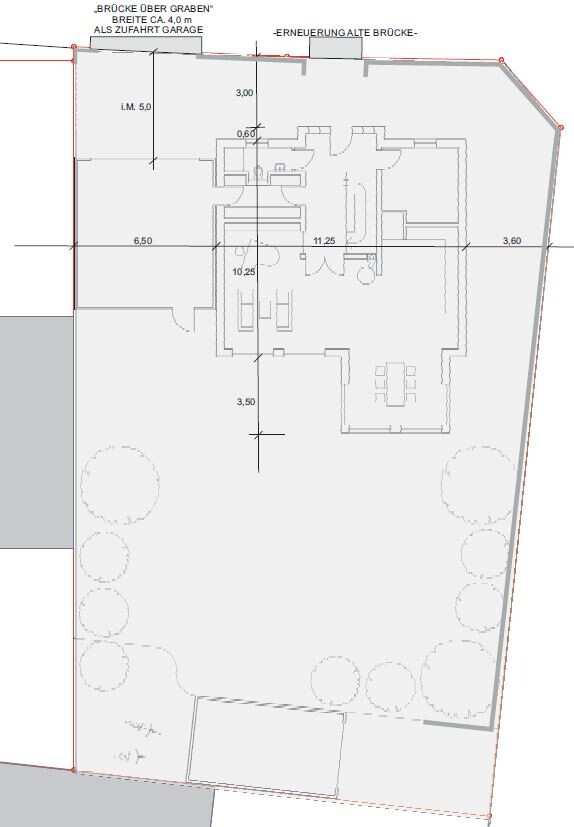

Grundriss eines Hauses mit Garten, Bäumen und Grundstücksgrenze.
Schnitt durch ein mehrgeschossiges Wohnhaus KG bis DG mit Treppenhäusern, Dachstuhl; A-A
Nordansicht eines Hauses mit Garage, Terrasse und Dachgauben.
Ostansicht eines mehrstöckigen Hauses mit Satteldach, Fenstern und Bäumen; eine Person.

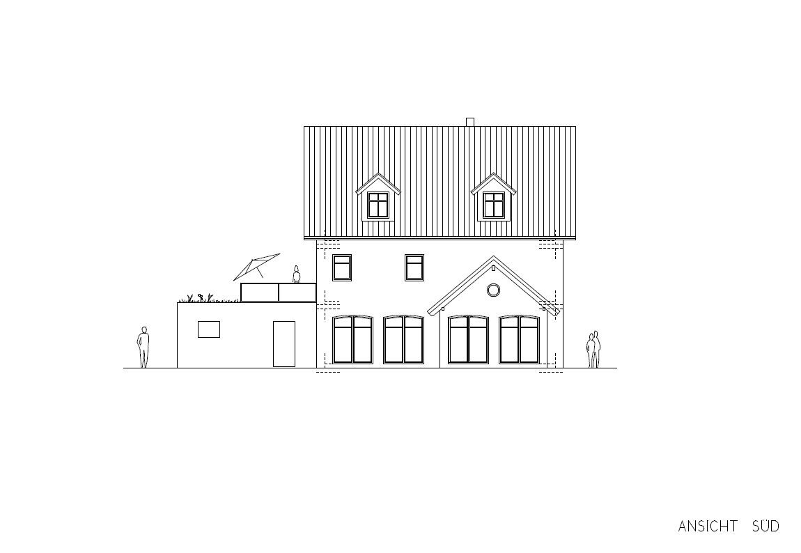

Südansicht eines zweigeschossigen Hauses mit Dachgauben, Terrasse und Personen
Architekturzeichnung: zweigeschossiges Haus mit Balkon, Terrasse, Seitenanbau, Bäumen, Westansicht
11ant15.01.21 15:13
Oha. Der Stiehlmix aus fast schon jodelnd folkloristischen Fenstern mit und ohne Schlagläden, mit und ohne Kämpfer und mit und ohne Stichbogen sekundiert von einer "Bauhaus"garage, Reschpeckt da habt´s Ihr ja sauber was zsammbastelt. Gabat´s des a in scheh ?
Ich wußte gar nicht, daß es von einer McMansion Hell auch eine Saumagen Edition gibt *LOL*

Im übrigen hätte man den Thread https://www.hausbau-forum.de/threads/grundriss-efh-mit-keller-2-geschossig-doppelgarage-ca-290qm-nf.37060/ auch einfach fortsetzen können und sehe ich keine wesentliche Änderung - eigentlich nur den Querschnitt des Treppenlochs.

15.01.21 15:44
Ohne den Grundriss anzuschauen.
Aufteilung liest sich super
Ansicht Mehrfamilienhaus 1990. Irgendwie hatte ich ein andres Haus vor Augen. Klare Linien, Rechteck, 2vG Satteldach. von Außen wirklich ehr alter Bauernhof und innen modern.
Egal ich schaue mir jetzt den Grundriss an. An 11ant’s Worten ist leider was Wahres.
15.01.21 15:50
EG
Bad nicht geeignet für pflegebedürftige Verwandte. Arbeitszimmer mit Einzelbett könnte funktionieren.
Küche Insel zu klein. Finde das L unergonomisch. Was soll in die Mini Speis?
Hauswirtschaftsraum oder Garderobe?
Braucht ihr keinen Schrank im Allraum für Spiele, CD‘s, Gläser, Bücher. Sofa‘s wirken recht klein. Bitte mal mit allen Möbeln einzeichnen.
Im DG würde ich die Größe der Kinderzimmer ausgleichen.
Budget könnte knapp werden.
