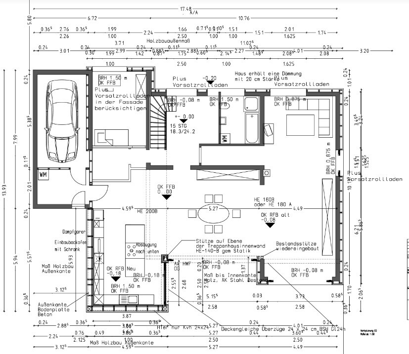

Wir sanieren einen Bungalow, Bj. 1961 mit Aufstockung in Ständerbauweise. Im EG haben wir einige Wände entfernt und somit einen großen offenen Raum für Küche sowie Wohn- & Essbereich geschaffen. Unser Traum ist es, von allen Wohnräumen den Garten zu sehen und zu erreichen. Ebenso von der Küche aus direkten Zugang zur Terrasse zu haben. Unser Architekt hat uns in der Hinsicht sehr gut beraten. Eventuell ist uns aber irgendwas bei den Überlegungen durchgerutscht. Manchmal sieht man ja den Wald vor lauter Bäumen nicht mehr 🙂 Verzeiht mir, falls es irgendwelche Unklarheiten gibt, dann bin ich natürlich bereit Änderungen/ Ergänzungen vorzunehmen. Dies ist mein erster Beitrag in einem Forum. Aber wenn nicht jetzt, wann dann. In diesem Sinne, danke vorab für die Kritik 😉

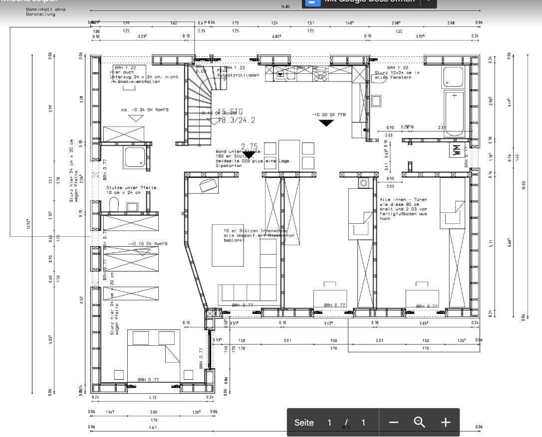

Wir freuen uns über ehrliches Feedback. Mit der schrägen Wand im linken Kinderzimmer im OG sind wir noch unsicher, gibt es alternativen? Wie hoch die Fensterhöhe/ Brüstungshöhe in den Kinderzimmern?

Ich versteh den Plan nicht. Drei Vollbäder, davon 2 mit Badewanne? Zwei Wohnzimmer aber nur zwei Kinderzimmer im OG bei drei Kindern? Ein Kinderzimmer? Unten? Und was ist das für ein riesiger Raum im OG ab Treppe? Sind das um die 300 qm? Mir erscheint das extrem aufgeblasen mit viel Laufflächen. Und irgendwie große Räume.
Ich habe die Eingangstür auch nicht gleich erkannt. 😉
Bei Umbau macht man üblicherweise:
- Bestandswände schwarz,
- Wände die neu sollen: rot
- Wände die weggerissen werden: gelb
sonst bleibt es ein Rätselraten, z.B. warum da so ein merkwürdiger Flur zwischen Bad und Allraum im EG ist?
Ich suche immer noch. 🙂
Soll das der 70 cm Zugang beim Dampfgarer sein? 🙄 😀

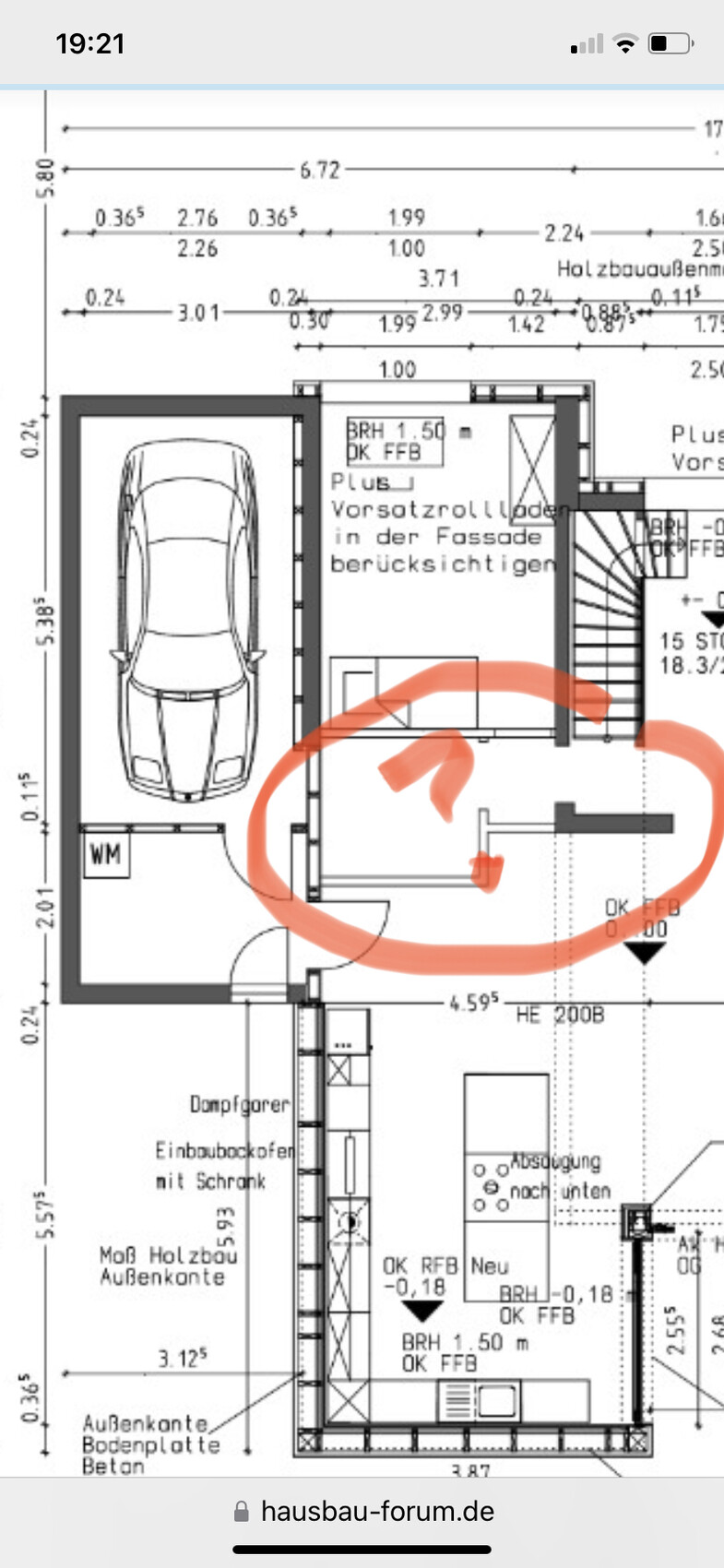

Und was ist das hier? Je mehr ich schaue, desto mehr denk ich: häh??? Und man wird in dem Haus locker seine 10.000 Schritte am Tag zusammenbekommen. 😀

Und ist das ein Gästezimmer oder das Zimmer für den Chauffeur?
