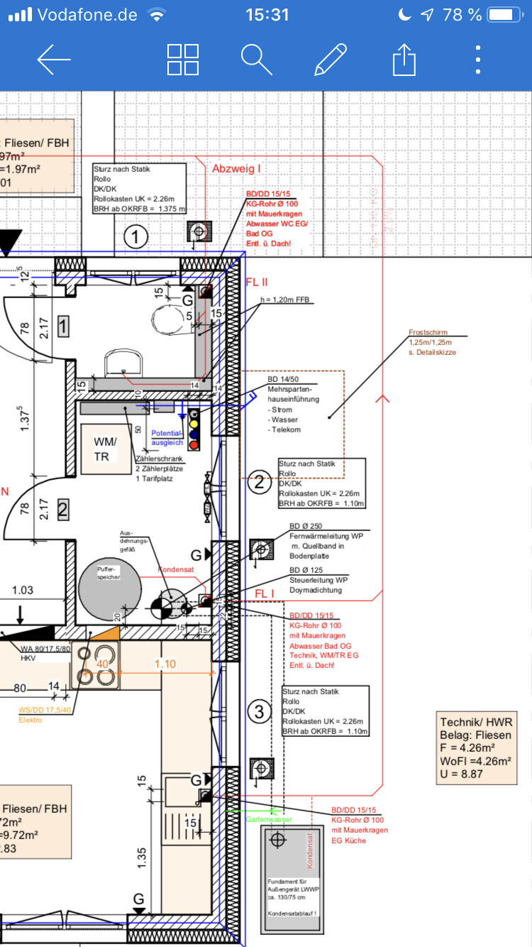

So ein Rohbau ist ja nicht völlig unflexibel. Nicht tragende Innenwände kann man ja auch noch mal raus reißen. Zum Beispiel die zum Gäste-WC. Dann wäre der Raum schon mal doppelt so groß. Das WC ließse sich eventuell anderswo unterbringen, wobei gerade das WC natürlich mit den Abflußrohren ein schlechtes Beispiel ist. Aber auch Durchbrüche durch die Außenwand sind noch denkbar, um Leitungen an einer anderen Stelle ins Haus zu führen. Deswegen wär es gut, den gesamten Plan zu sehen und die dazugehörige Verrohrung, Leitungen usw.

So ein Rohbau ist ja nicht völlig unflexibel. Nicht tragende Innenwände kann man ja auch noch mal raus reißen. Zum Beispiel die zum Gäste-WC. Dann wäre der Raum schon mal doppelt so groß. Das WC ließse sich eventuell anderswo unterbringen, wobei gerade das WC natürlich mit der den Abflußrohren ein schlechtes Beispiel ist. Aber auch Durchbrüche durch die Außenwand sind noch denkbar, um Leitungen an einer anderen Stelle ins Haus zu führen. Deswegen wär es gut, den gesamten Plan zu sehen und die dazugehörige Verrohrung, Leitungen usw.
Habt Ihr keine Ausführungspläne erhalten?
Worüber reden wir denn hier? Die Bodenplatte samt Abflussleitungen und Durchbrüchen nach außen ist doch schon fertig, das EG gemauert und die EG Decken gegossen!
Wozu willst Du den Gesamtplan haben? Soll das Gäste-WC auf die andere Seite der Bodenplatte samt Kernbohrung und Verlegung der Abflussrohre?
Das Ding ist doch durch! Es ist alles fertig geplant beim GU. Soll der TE jetzt 10k€ oder mehr in die Hand nehmen damit das WC Wohnraum wegnimmt.
Realistisch bleibt das so. Bis irgendjemand sagt das geht ok, wenn nicht dann muss der GU sich was überlegen, zur Not auf Kosten des TE, denn Er hat die Planung freigegeben.

Und ich habe gedacht, wir haben schon den kleinsten Hauswirtschaftsraum den es gibt. Zumindest verzweifeln Elektriker und Sanitärer ein kleines bisschen. Aber wir stellen ja die Waschmaschine noch mit rein!

Hatten doch vor Kurzem erst den Fall bei jemand, dass die Haustechnik plötzlich doch nicht an den vorgesehenen Platz passte (war das unter der Treppe?) und dann vom GU/BT vorgeschlagen wurde, das Ganz unters Dach zu legen?
Nunja, der TE fragt und ich hab geantwortet. Wenn da alles rein passt in den Wandschrank, würd ich auch nichts ändern.
Natürlich liegen die Rohre - hab ich ja auch angedeutet, dass das nicht ganz leicht würde. Wir hatten ein ähnliches Problem mit einem Abflussrohr, was dann einen anderen Weg nehmen sollte - hat auch noch geklappt. Und ja, irgendwo kommen vermutlich noch weitere Rohre aus dem OG runter, an die man sich bei einer geschickten Umplanung eventuell anschließen könnte, wenn das WC weichen muss.
