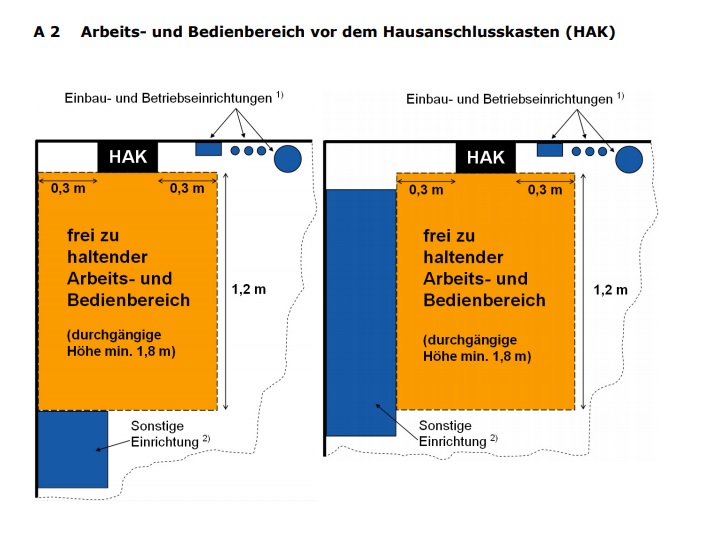

Abgesehen davon, dass die meisten TAB´s Waschmaschine und Trockner im Arbeitsbereich des Zählerschrankes grundsätzlich verbieten, willst du tatsächlich jedes Mal Waschmaschine und Trockner abbauen, wenn ne Sicherung fliegt bzw. Zählerstände abgelesen werden? Da hätte ich eher aufs Fenster verzichtet...
danixf
Könnte knapp werden. Ich würde bei uns ein Auge zudrücken bei dem Kämmerchen.
Hier mal ein Bild aus den TAB. Und das gilt nur für Strom...
Arbeits- und Bedienbereich vor dem HAK; orange freier Bereich, Rand 0,3 m, Höhe 1,2 m.

Kannst ja mal ausmessen. Der Zählerschrank in der Zeichnung ist ohnehin falsch platziert meiner Meinung nach. Der wird über den Hausanschluss gesetzt. Geht natürlich auch anders, aber macht in deinem Fall halt keinen Sinn. Der Zählerschrank wird 80cm breit sein und wird so auf 100cm über den HA montiert.
Die Wand ist gut 150cm. Eine Waschmaschine ist 60-70cm breit. Nach Adam Riese müsste das passen.
Gibt ja genug schöne Schränke, wo man Waschmaschine und Trockner übereinander setzen kann.
Edit: Der Zählerschrank kann auch 105cm werden. Je nach Aufwand deiner Elektrik. Dann wirds wohl zu eng.
