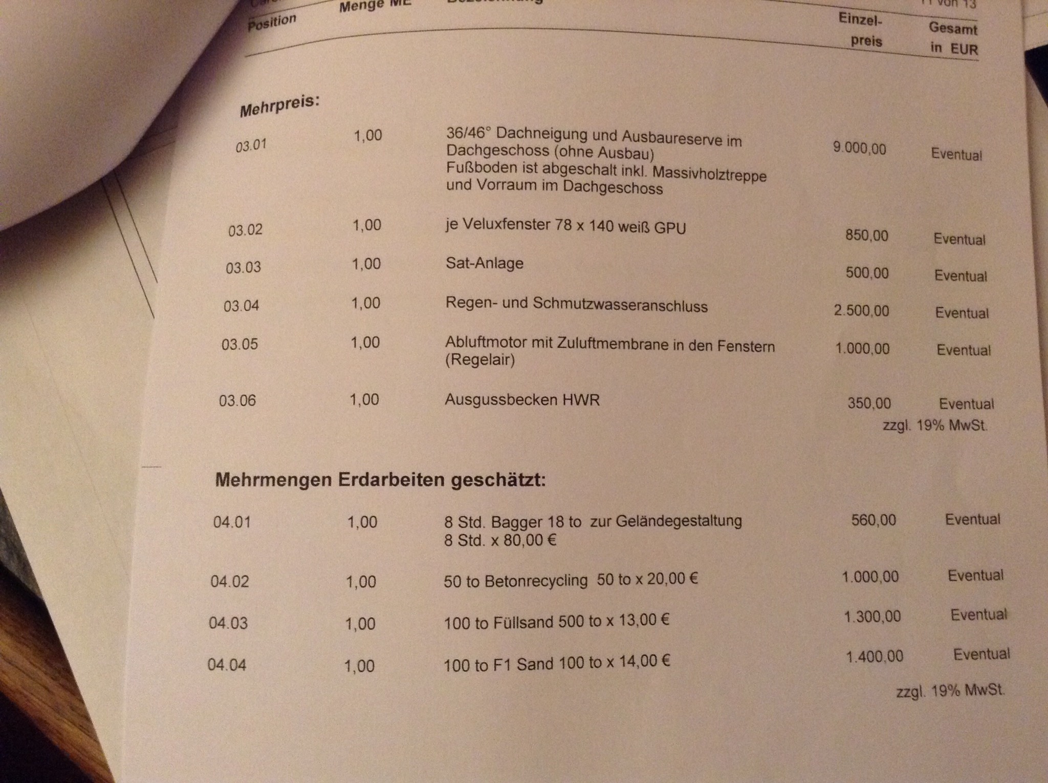

Füllsand kommt 13 pro t. Betonrecycling 20 pro t. Eine Baggerstunde 80,- Alles plus Steuer. so wild kann das Verfüllen nicht werden. Karsten
Offenes Dokument: Baupreisliste mit Datum, Position, Menge und Preisangaben.
