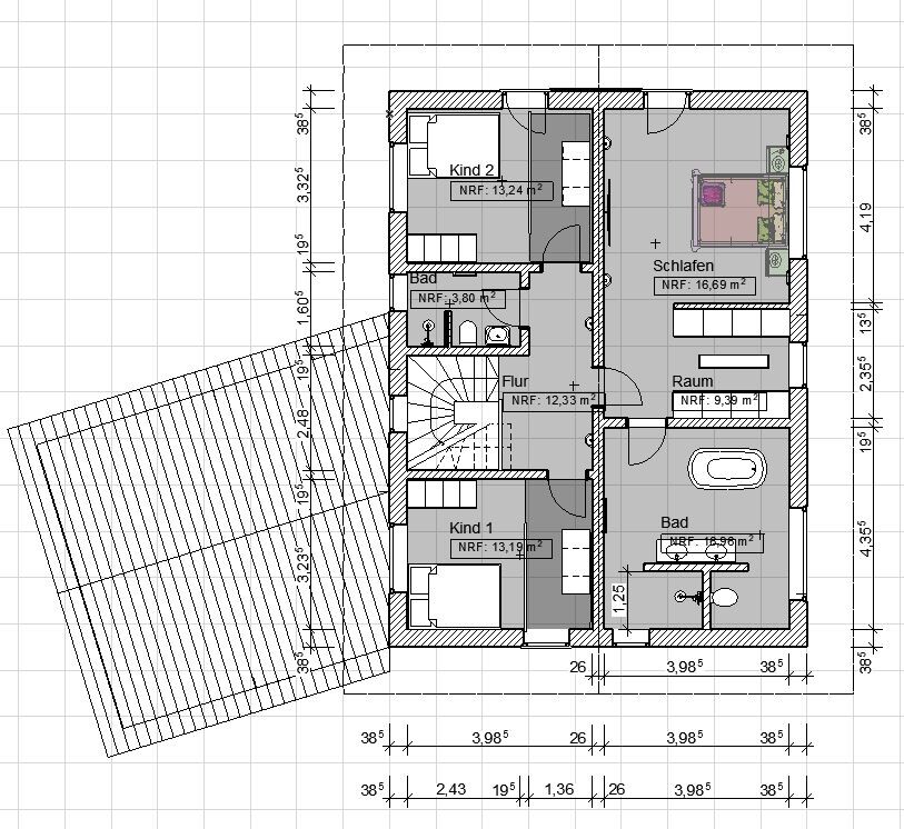

Vielleicht macht man lieber ne normale Decke und für die Kinder 2 Kindertreppen ins DG als Zimmervergrößerung o.ä.

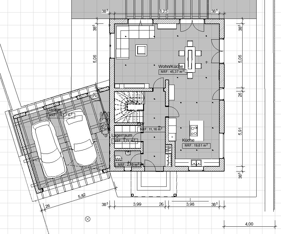

Ich persönlich würde im Eingangsbereich den Lagerraum und das WC tauschen. So muss man im Winter bzw. bei schlechtem Wetter nicht durch den reingeschleiften Schmodder, um auf die Toilette zu kommen. Alternative Lösung: Schuhschrank draußen unterm Vordach...
ja uns wir fahren zwei "Premiumschlitten" und ich würde mein Auto nie in einem Carport stehen lassen, besonders im Winter oder bei Regen.
Na ja, der X3 und der A3 in der Zeichnung sehen ja nicht mehr ganz frisch aus
Vielleicht läßt sich ja eine Ausnahme erreichen, in beide Bauwiche je eine Einzelgarage zu stellen. Ich finde jedenfalls, daß die Garage neben das Haus gehört und nicht das Haus neben die Garage. So heilig das Blechle auch sein mag, das Pastorenstück vom Braten gebührt ihm nicht.
Die wände haben diese Maße, weil Archicad den Putz mit rechnet. Also das sind ganz normale 36,5er Wände
Gerade Architekten cadden normalerweise die Eingabepläne als Rohbauten. Auch nach Putzabzug bleibt es hier bei Phantasiewerten für die Raummaße, die springen komplett aus dem Richtmaß.
Nach meiner Meinung ist der Raum dann zusehr nach oben gestreckt, was ihn unten wieder kleiner fühlen lässt.
Das sehe ich ebenso, und schließe mich dem Vorschlag an:

Statt dem Büro im EG haben wir nun die Küche verlängert und damit den Wohnbereich deutlich vergrößert.

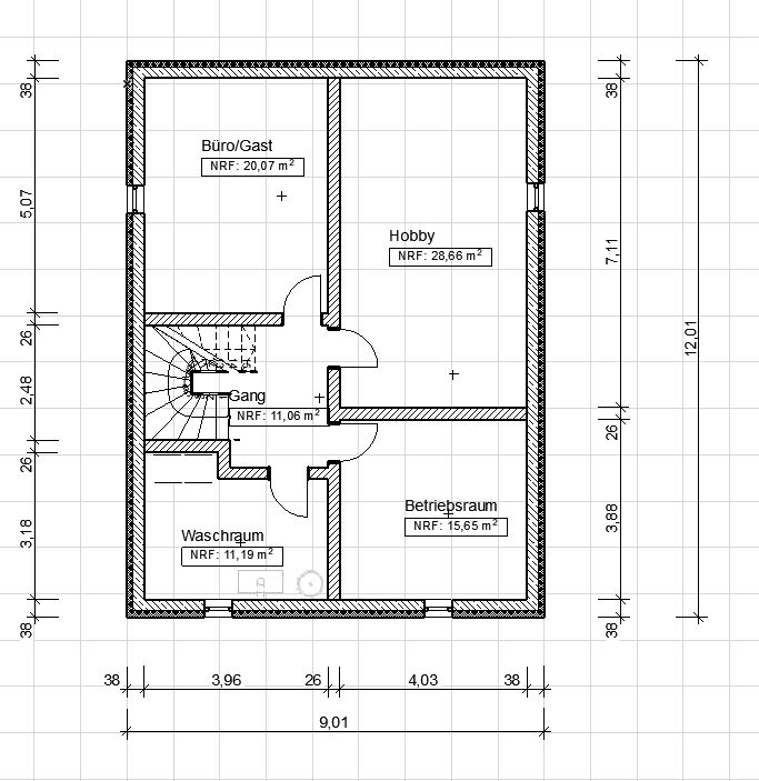

Das Büro muss dann wohl oder übel in den Keller (Tageslichschacht?)
Auch den Keller haben wir überarbeitet, damit das Büro dort reinpasst.
Ich bin über jede Anregung froh, also gerne auch kritisch
Grundriss eines Hauses mit Schlafzimmer, zwei Bädern, Flur und Kinderräumen
Grundriss eines Einfamilienhauses mit offener Wohnküche, Essbereich, Treppe, Garage mit zwei Autos.
Grundriss eines Gebäudeteils mit Büro/Gast, Hobbyraum, Waschraum, Betriebsraum und Flur/Treppenhaus.
