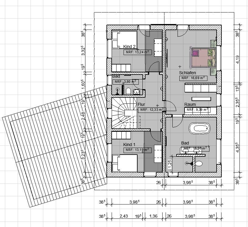

Leider müssen wir nach Bebauungsplan das Dach >30° machen.
Lieber wären mir auch 22°.
Wir werden versuchen müssen die Dachneigung durch einen Antrag zu reduzieren.

Wir werden versuchen müssen die Nachneigung durch einen Antrag zu reduzieren.Sowas find ich immer blöd. Da bist Du dann "Der mit dem anderen Dach". Alle anderen ringsum haben 30°, nur Mr. Nobelhobel brät ne Extrawurst. Vielleicht macht man lieber ne normale Decke und für die Kinder 2 Kindertreppen ins DG als Zimmervergrößerung o.ä.
montessalet15.08.18 14:23
Wenn alle anderen sich an den BPL gehalten haben (und es keine Ausnahmen gibt), dann kannste das wohl vergessen. Das ist doch genau der Sinn des Bebauungsplan: Das "einschränken", was eingeschränkt werden soll, der Rest frei (oder gem. Landesbauordnung). Änderungen in Sachen Dachformen und -Neigungen können passieren - aber dann mit ordentlichen Änderungen des BPL. Einzelne "Ausnahmen" widersprechen dem Sinn und Zweck eines BPL.

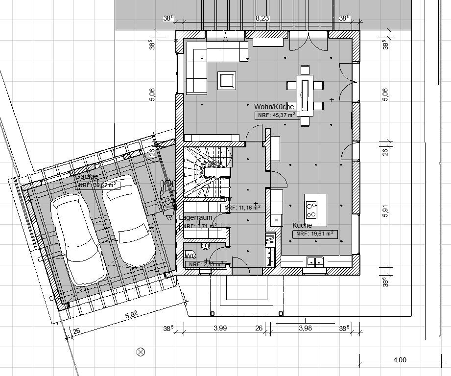

Ich persönlich würde im Eingangsbereich den Lagerraum und das WC tauschen. So muss man im Winter bzw. bei schlechtem Wetter nicht durch den reingeschleiften Schmodder, um auf die Toilette zu kommen. Alternative Lösung: Schuhschrank draußen unterm Vordach...

ja uns wir fahren zwei "Premiumschlitten" und ich würde mein Auto nie in einem Carport stehen lassen, besonders im Winter oder bei Regen.Na ja, der X3 und der A3 in der Zeichnung sehen ja nicht mehr ganz frisch aus Vielleicht läßt sich ja eine Ausnahme erreichen, in beide Bauwiche je eine Einzelgarage zu stellen. Ich finde jedenfalls, daß die Garage neben das Haus gehört und nicht das Haus neben die Garage. So heilig das Blechle auch sein mag, das Pastorenstück vom Braten gebührt ihm nicht.

Die wände haben diese Maße, weil Archicad den Putz mit rechnet. Also das sind ganz normale 36,5er WändeGerade Architekten cadden normalerweise die Eingabepläne als Rohbauten. Auch nach Putzabzug bleibt es hier bei Phantasiewerten für die Raummaße, die springen komplett aus dem Richtmaß.ypg schrieb:

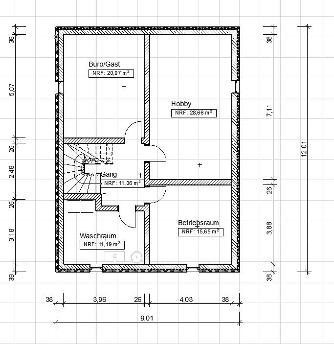

So nun ist einiges an Zeit vergangen und wir haben noch etwas am Plan gefeilt.
Statt dem Büro im EG haben wir nun die Küche verlängert und damit den Wohnbereich deutlich vergrößert.
Das Büro muss dann wohl oder übel in den Keller (Tageslichschacht?)
Auch den Keller haben wir überarbeitet, damit das Büro dort reinpasst.
Ich bin über jede Anregung froh, also gerne auch kritisch
