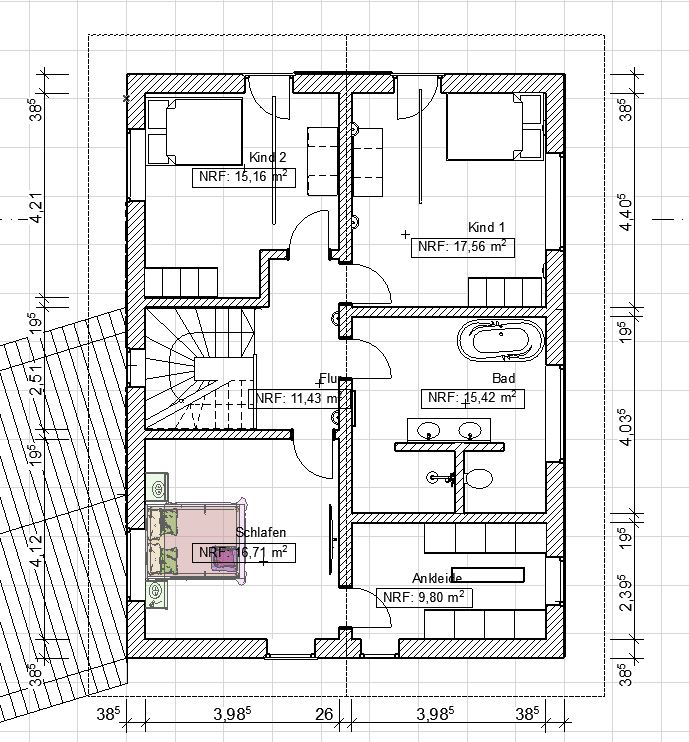

Kevinius08.03.19 16:17
Wenn die Kinder auf's Klo müssen stehen Sie immer in eurem Schlafzimmer - wollt ihr das wirklich?
haydee08.03.19 16:17
Bei der Hausgröße sind 15-16 qm gut für’s Kinderzimmer
Wenn du Kindern die Wahl läßt Platz zum Spielen später Platz um sich mit Freunden zurück zuziehen oder Mini-Kinderbad würden die Meisten den Platz wählen
Kinderbäder sind ein Hype. Die mehr vor sich hinstauben als benutzt werden
haydee08.03.19 16:21
Ohne Kinderbad gefällt mir besser. Nur der Badzugang gehört geändert.
Tauscht doch Schlafen mit Kind 1
Bad mit Ankleide
Bad vom Flur zugänglich
Keine Schlafzimmerwand am Kinderzimmer
Garderobe ist recht klein
Für 3-4 Personen
11ant08.03.19 17:03
Dopamin schrieb:
Hier noch die Variante mit Büro
Die würde ich vorziehen.
Dopamin schrieb:
dass die Kinderzimmer gleich groß sind,
... halte ich selbst bei gleich großen Kindern gleichen Geschlechts für Quatsch - außer, sie sind auch im gleichen Maße Stubenhocker.
Dopamin08.03.19 17:06
Jetzt hab ich die Zimmer getauscht, aber ein Problem mit dem Zugang von Kind1 und Kind2 ;(
Aber gar kein zweites Bad im DG? Wir haben jetzt eine zweite Toilette und nutzen das schon oft.
ich kann Max noch eine Dusche ins EG machen, da jetzt das kleine Klo größer geworden ist.
Grundriss eines Stockwerks mit Schlafzimmer, Ankleide, Flur, Bad und zwei Kinderzimmern
haydee08.03.19 18:29
Viele Familien haben nur 1 Bad
Ein paar Schritte weiter und im EG ist noch eine Toilette
Noch seit ihr zu Zweit. Dann wird jahrelang euer Bad als Familienbad genutzt, irgendwann wird das Kinderbad genutzt, in der Phase in der Eltern kompliziert werden, muss es wieder das große sein, weil nur da ...
Gleich Große Kinderzimmer gibt keinen Streit und jüngere Kinder finden es nicht toll, das kleinere Zimmer zu haben, die gebrauchten Kleider, weniger Geschenke ist ja schon alles da
