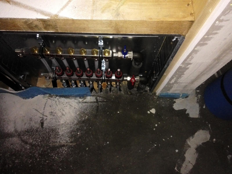

2) An einer Stelle fehlte der Randdämmstreifen. Da ist jetzt der Estrich in den Verteiler der Fußbodenheizung gelaufen (Bild).

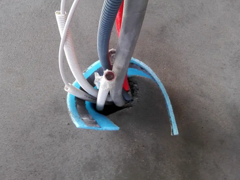

4) Im Haus selber ist der Dämmstreifen bei den Anschlüssen für die dortige Kochinsel verrutscht, so dass ein Teil der Rohre jetzt im Estrich sind (Bild).

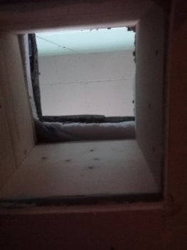

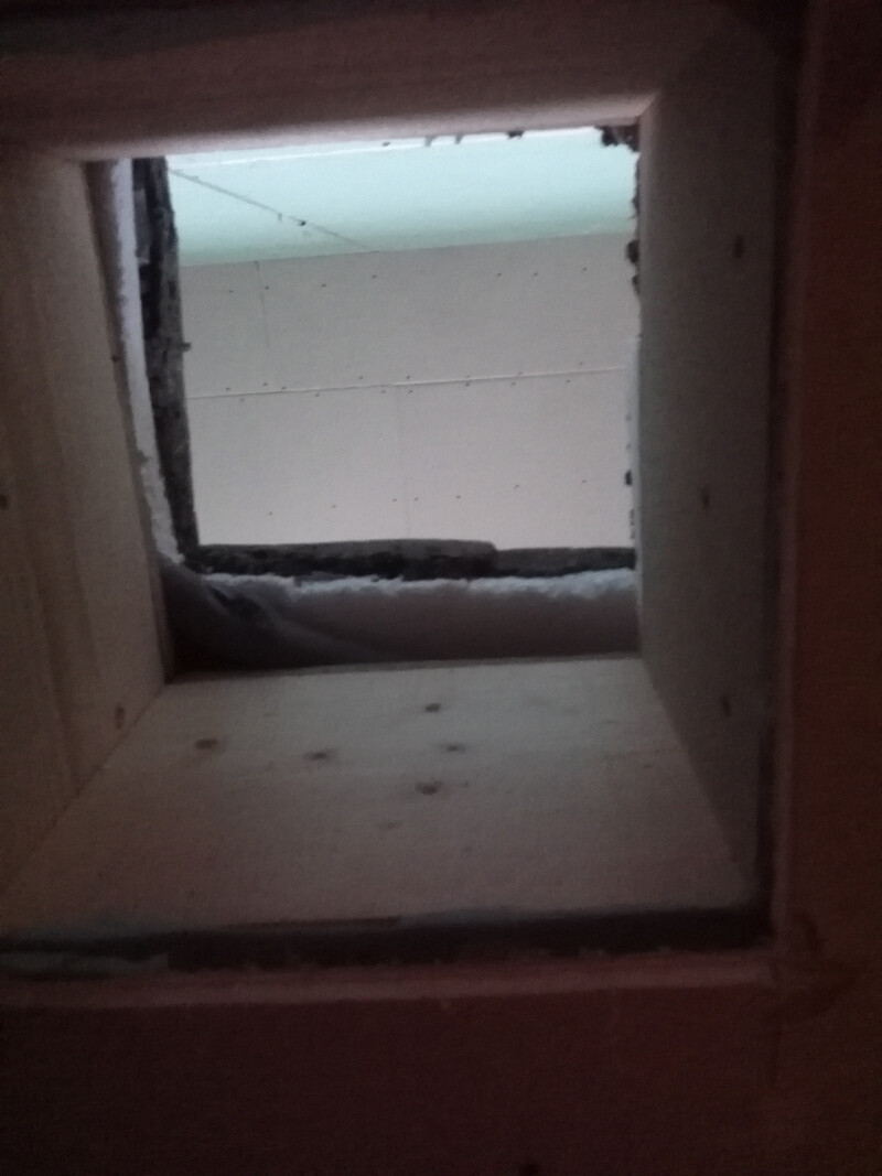

5) Beim eigentlich quadratischen (30x30 cm) Wäscheabwurfschacht wurde die Öffnung im jetzt ca. 25x35 cm gemacht. Die hatten einfach einen Karton, der dort rum stand da rein gesteckt, der halt nicht quadratisch war. Damit passt der geplante Einschub nicht mehr, wenn man den Estrich nicht teilweise weg macht, und an der anderen Seite zuschüttet (Bild).

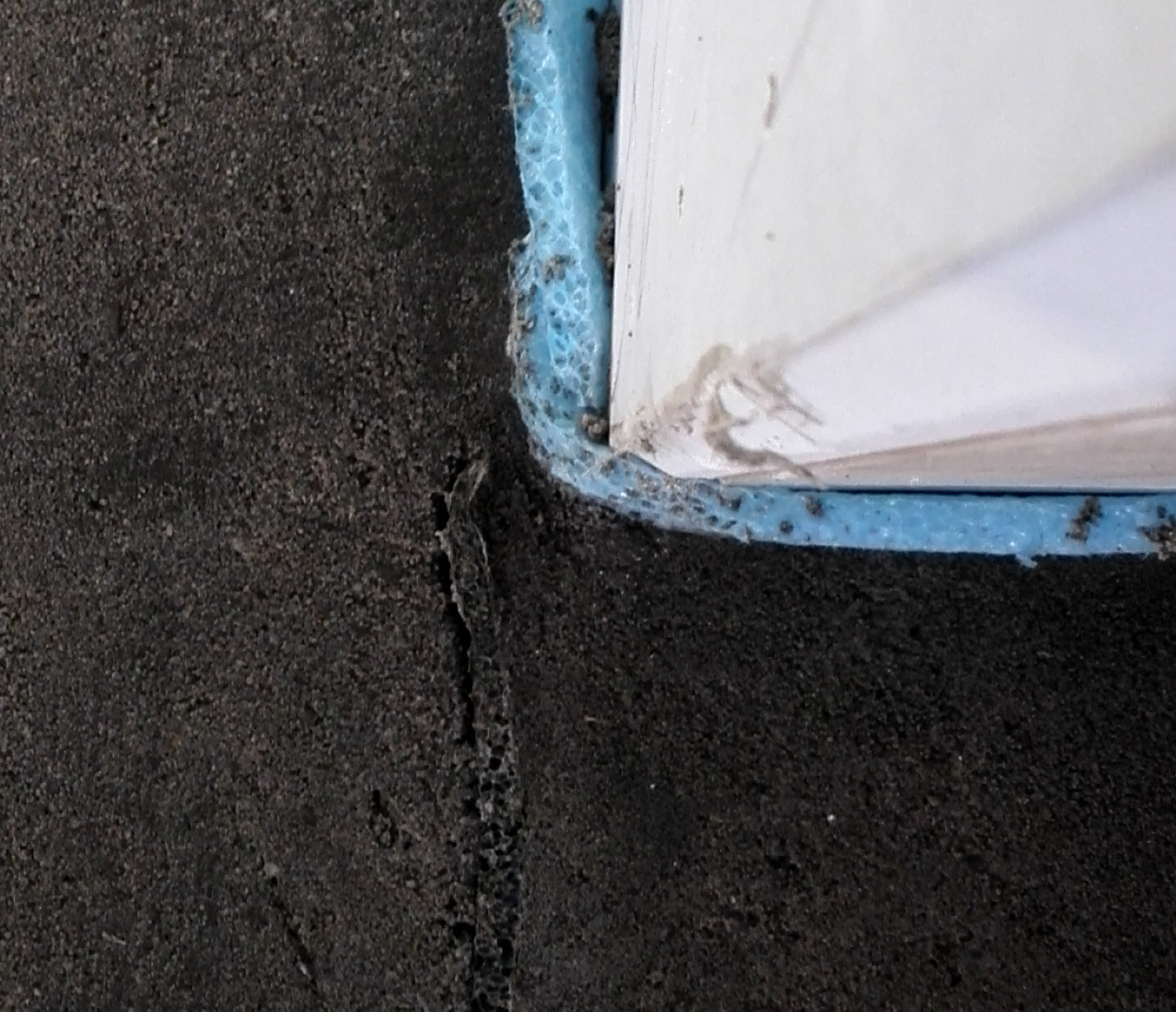

6) Beim Übergang vom Hauswirtschaftsraum zum Flur ist der Dämmstreifen auch verrutscht, so dass der Estrich zwischen den Räumen verbunden ist. Gibt das keine Schallbrücke. Gerade beim Hauswirtschaftsraum, wo die Waschmaschine steht, sollte das doch nicht sein (Bild).

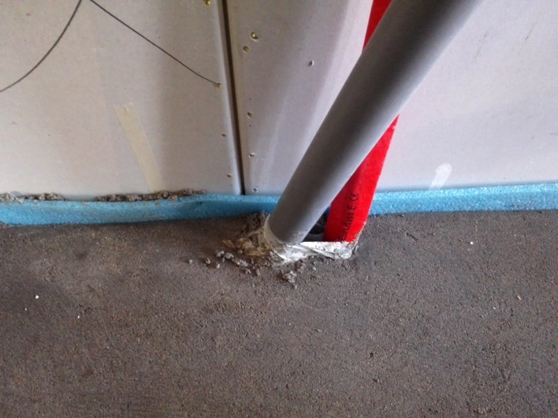

7) Die Installateure haben einige Rohre direkt an den Wänden rauskommen lassen. Einige der Rohre sind jetzt von dem Dämmstreifen eingeschlossen, bei anderen verläuft er aber zwischen Rohr und Wand. Das scheint ziemlich willkürlich zu sein. Wie sollte es denn jetzt sein?
