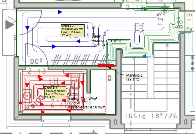

Ich finde das sieht nicht schlecht aus, die Kreise sind ziemlich ausgeglichen.
Man könnte schauen ob im Gäste-WC noch die Dusche mit Wandheizung belegt wird, und im Wohnbereich möglicherweise 5 Kreise a 80 Meter.
Ist die Anbindung der HKV auch vom Büro berechnet worden, die darf nicht zu klein im Durchmesser werden.
T_im_Norden
Versuche beim Heizungsbauer zu vereinbaren das er die Kreise immer am Stück verlegt ohne Rohre zu verpressen.
Er wird dann möglicherweise mehr Geld wollen, aber du hast dann keine Übergänge mit Druckverlust bzw. Keine potenziellen Schwachstellen.
Lumpi_LE

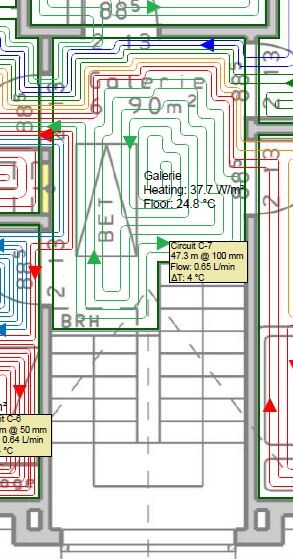

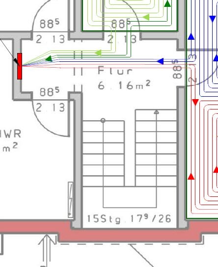

Im Flur wirds molliger als im Bad. Die ganzen Leitungen die da durchgehen kann man etwas auffächern und den eigenen Kreis weglassen.
OWLer
OWLer
Habe ich auch mal gedacht und standardmäßig wäre im Flur OG auch kein Heizkreis eingeplant, da der sich eh aufwärmt. Nachdem ich hier allerdings die einschlägigen Threads zu Wärmepumpe, Vorlauftemperatur und kalten Bäder gelesen habe, bin ich mir da unschlüssig.
Ich hätte jetzt gesagt, ja klar: die ganzen Rohre gehen durch den Flur und heizen diesen dann auf. Wenn der FLur allerdings einen eigenen Heizkreis hat, geben die Durchgangsrohre weniger Energie ab, bevor sie in ihrem Sollraum ankommen. In den Niedertemperatursystemen heizt jeder beheizte Raum die unbeheizten Räume doch mit. Das hätte dann doch bei meinem OG-Flur z.B. die Folge, dass mein Bad den Flur mitheizt und mir dann im Bad wieder die Energie fehlt.
Somit wäre doch im FLurbereich "Haben besser als brauchen". Im Verteiler kann ich den Zufluss doch immer noch abdrehen, wenn es wirklich zu warm werden sollte, oder?

Im OG-Flur sieht es etwas übertrieben aus. Allerdings sitzt hier auch ein Abluftventil von der Kontrollierte-Wohnraumlüftung - wird also die warme Luft immer wieder rausgezogen.
Erstmal hätte ich gerne, dass er sich überhaupt darauf einlässt und die Verlegeabstände und Längen einhält. Dann kommen die Details.
