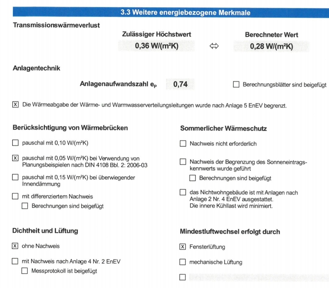

Ich trage mal zusammen:
Ht= 0,28
NAT=-11,49
Gebäudehüllfläche : 559,65 m2
Gebäudevolumen : 726,44 m3
Beheiztes Luftvolumen : 552,09 m3
180 qm Wohnfläche mit Fußbodenheizung. Etwa 230 qm Nutzfläche.
Wunschtemperatur: 20-21°C
Bewohner: Aktuell: 2+1 Kind + mögliche Einliegerwohnung (gehen wir mal von max. 5-6 aus)
Lüftung: Keine
face26
face26
Ergibt bei mir 6,5 kw ohne Lüftung.
0,28 ist gerade so KFW 55 aber sicher nicht viel besser. Find ich nicht schlimm aber für ein Holzhaus nicht gerade berühmt.
