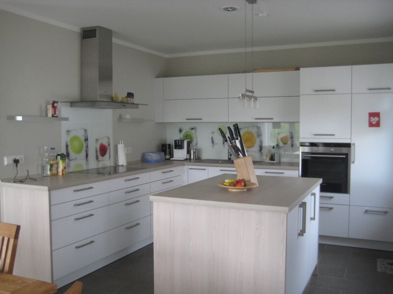

Jaydee12.08.14 10:14
wir haben für unsere Küche 10,5 qm (ebenfalls ohne Tisch) und die ist wirklich groß und ausreichend. Anstatt einer Kochinsel haben wir eine Vorbereitungsinsel (1x1,40 m groß). Eine Küche muss nicht groß sein, sondern man muss ausreichend Platz zum Arbeiten haben.
