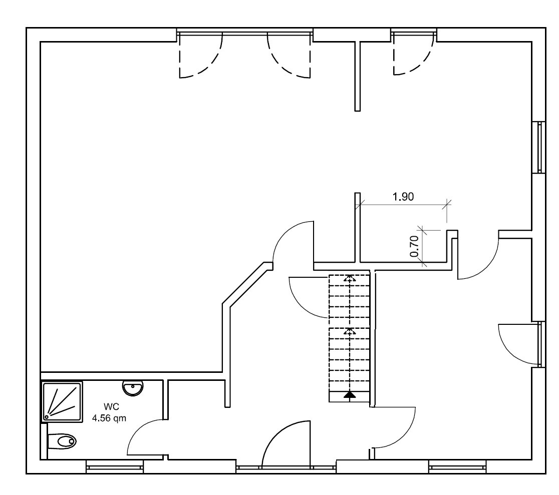

ᐅ Eure Meinung zum Grundriss für das EG
Erstellt am: 22.05.13 14:13
aytex
nordanney
22.05.13 15:56
@Wastl
Es ist eine geschlossene Betontreppe, die als Belag (Trittstufen) einen ähnlichen Holzbelag wie das Wohnzimmer bekommt (Eiche geräuchert). Die Setzstufe bleibt in weiß um einen schönen Kontrast zu erhalten. Geländer gibt es in einer Edelstahlkonstruktion (wissen wir aber noch nicht genau), auf jeden Fall nicht gemauert. Eine offene Treppe wäre zu laut im OG, eine Tür haben wir nicht vorgesehen. Im nächsten Jahr, wenn das Haus fertig ist, wissen wir, ob die Entscheidung so richtig war!
@aytex
Im Hauswirtschaftsraum wird es nur Heizung/Elektrik/Waschmaschine/Trockner geben + Waschbecken wenn die Kinder oder der Hund total verdreckt ins Haus möchten
Unser DG wird ebenfalls ausgebaut (mit 80cm Kniestock), dort haben wir noch 34qm (Grundfläche) als Kellerersatzräume vorgesehen. Ansonsten wüssten wir nicht, wohin mir unserem ganzen Krempel...
P.S. 80 Zoll Fernseher würde mir auch gut gefallen
23.05.13 09:19
aytex schrieb:
Sonst finde ich es aber nicht mal so verkehrt, dass die Treppe gleich neben dem Eingang ist, schon of gesehen in Musterhäusern...
Nicht alles muss funktionell sein, was in Musterhäusern im Standard verbaut wird.
Eine Treppe direkt zu begehen am Eingang ist grausig. Rechne damit, dass im vorderen Bereich der Tür Straßendreck reingetragen wird, nicht ständig gewischt wird. das wird durch Socken nach oben getragen usw.
Schräge Wände sollten nur ein Notbehelf sein, wenn gar nichts mehr geht...
Der Wohn- und Essbereich wird schwer zu möblieren sein, ist fast quadratisch. Ihr solltet auch mal damit rechnen, dass Besuch nicht für die ganze Family, sondern nur für Frau oder Mann oder Kind kommt, dieser muss dann zwangsweise am restlichen Familienleben teilnehmen. Offene und grosszügige Wohnweise kann man besser entwerfen, zB über Eck bzw wie Nordanney... der Entwurf gefällt mir grob ganz gut
Aber erwarte von Deinem Haushersteller nicht, dass er Euch was besseres entwirft.
Deshalb überlege gut, ob der Entwurf in Euer Leben passt, auch nach 5/10 Jahren und in Alltagssituationen.
DerBjoern
23.05.13 11:49
@aytex
Ich würde auf die Tür zur Diele definitiv verzichten. So habt ihr drei Türen im Hauswirtschaftsraum wodurch sehr viel Verkehrsfläche entsteht und ihr so weniger Stellfläche habt. Grade wenn ihr den Hauswirtschaftsraum auch als Lagerraum nutzen wollt könnt ihr dort besser Regale hinstellen.
aytex
23.05.13 12:00

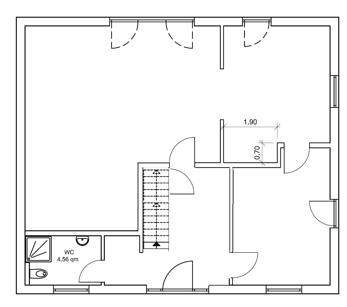

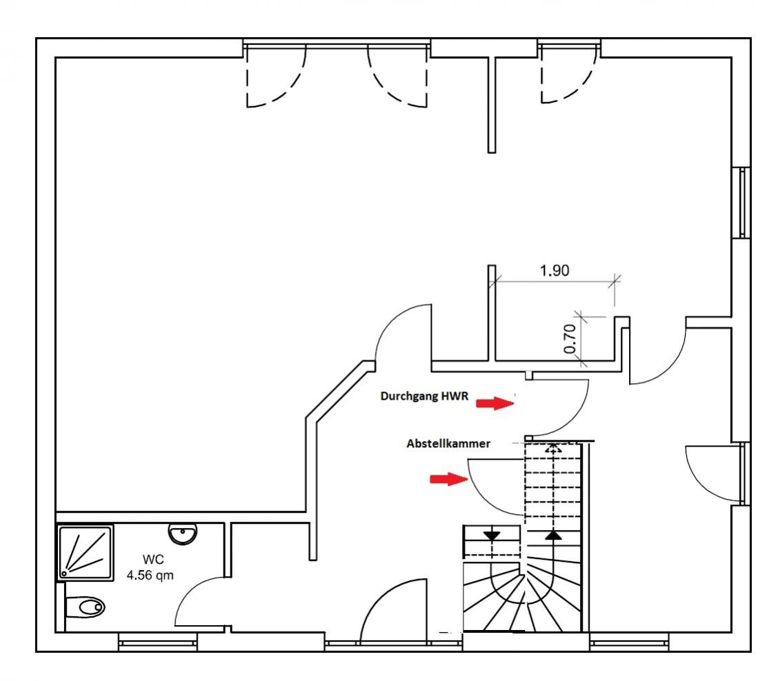

Was haltet Ihr von diesen abgewandelten Versionen, die sich meine Frau und ich überlegt haben?
@Bjoern
Meine Frau denkt ähnlich, nur ich befürchte dass ich diesen kurzen Zugang nachher schmerzlichst vermissen werde. Diese Tür ermöglicht einen Shortcut in den Hauswirtschaftsraum UND in die Küche. Hinzu kommt, dass wir einen recht großen Hauswirtschaftsraum haben. Und keinen direkten Raum in diesen doch sehr großen und brauchbaren Raum zu haben bereitet mir Bauchschmerzen...
Ne andere Frage: Meint Ihr dass ein Erker im Essbereich (also vor dem Zugang zur Küche) den quadratischen Grundriss entzerren und eine bessere räumliche Trennung von Sitzbereich zu Speisebereich ermöglichen würde? Wobei das natürlich nicht unwesentliche Mehrkosten sind :-(

DerBjoern
23.05.13 12:06
Die Frage von wo aus du diesen Shortcut zum Hauswirtschaftsraum benötigst? Von der Küche kann man direkt rein. Von Wohnzimmer ist der Weg über die Küche selten/und nur wenig weiter. Von draußen betritt man doch meistens den Hauswirtschaftsraum über den vorgesehenen Eingang, vor allem wenn die Einfahrt rechts vom Haus ist. Also bleibt nur der Weg von oben zum Hauswirtschaftsraum. Wie oft kommt es vor das man sich in den Schlafräumen befindet und dann etwas aus dem Hauswirtschaftsraum benötigt? Schwierige Frage. Die gleiche hatte ich mir auch mal gestellt, da ich einen ähnlichen Grundriss im EG habe und bin zu dem Entschluss gekommen auf den Zugang vom Flur zu verzichten.
23.05.13 13:33
Wenn Ihr Treppen verändert, muss unbedingt das OG mit hineingezogen werden. Bei Eurer ersten Variante bekommt Ihr im OG kein funktionierenden Grundriss mehr hin.
Die Wohnraumgestaltung ist doch gleich ohne die 45-Grad-Wand besser gestaltet.
