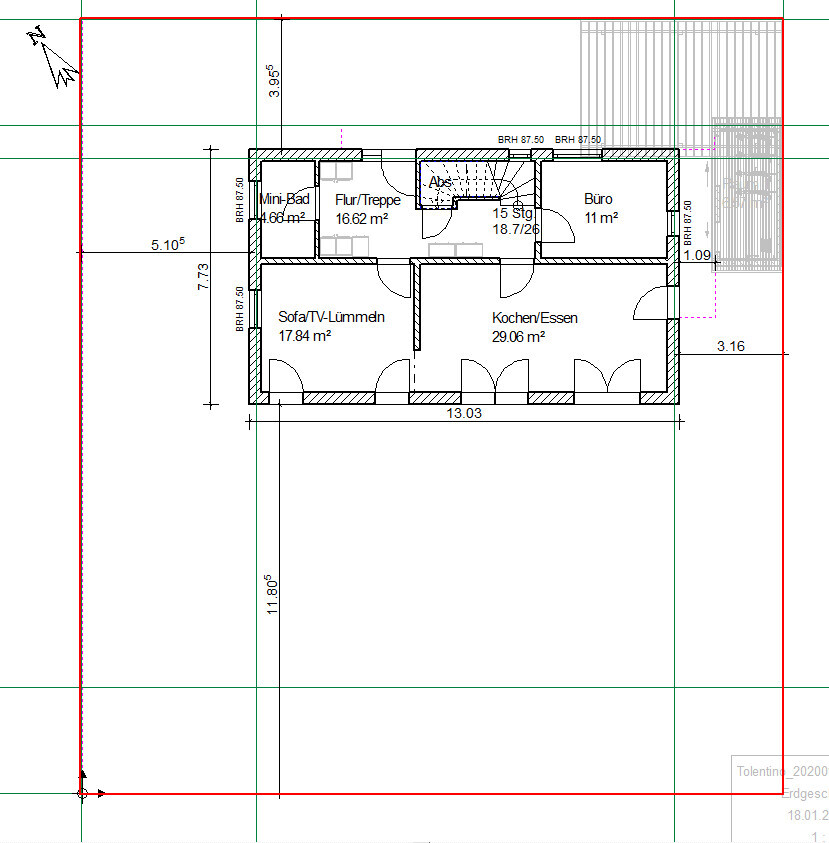

Was ich noch nicht verstanden habe (oder vielleicht bin ich einfach anderer Meinung) ist, warum es besser ist, zwei kleinere Streifen vor und hinter dem Haus zu haben, als einen etwas größeren vorne.
In meiner Vorstellung gibt die größere zusammenhängende Fläche mehr Weite und auch mehr Möglichkeiten.
Im Grunde hast Du recht.
Es geht eher darum, dass Du vorn auf dem Streifen nichts stellen darfst. Wenn nicht mal Stellflächen erlaubt sind, dann vermutlich auch kein Carport, Schuppen oder sonst irgend ein Zelt. Heißt also, Fahrräder, Autos und Mäher müssen anderswo unterkommen und da bietet sich die anderer Seite an, da dort die Randbebauung möglich wäre.
Bei Hausbreite 11m hättest Du sonst ja nur 2,30m für das Auto und das ist m.E. zu wenig. Klar könnte das Haus schmaler sein, aber dann verlierst Du eben wieder in der Tiefe am Garten. Aber vielleicht warten wir erst mal, ob Du überhaupt ne Chance auf das Land hast?

  • frei in der Positionierung der Eingangstür (ob Nord oder West)
  • die 4m Abstand nach Norden sollten es auch sein .. schon, damit man den Schwenk auf den Stellplatz machen kann. Alternativ:
    • klären, ob auf der GFL-Rechtsfläche am Ende ein Carport stehen darf ... im Gegensatz zur Garage hat der ja keine Bodenplatte
  • Fraglich ob Unterstand in den 5m-Streifen darf .. bei Katjas Version könnte man auf jeden Fall hinter den rechten Stellplatz noch einen Schuppen auf Grenze bauen
  • Bei Katja läßt sich auch im Westen/Nordwesten mit Hecke noch angenehm sitzen ... Abendsonne im Sommer

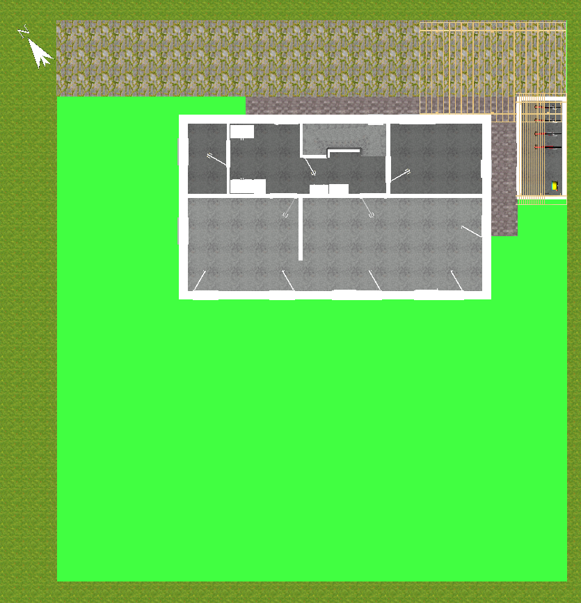

Mein Ansatz war so, Technik unter dem Dach (wobei Haus vielleicht einen Hauch zu große:

Ja, ich fürchte det TE unterschätzt die Menge an Dreirädern, Fahrrädern, Mähern, Gartenstühlen, Unkrautstechern uvm., die dann alle im Anschluss an die Auto-Stellfläche gern eine kleine Hütte hätten.

Planoben sind ja die 3m GWL-Recht, die ich ja aber auch befahren kann. Ich könnte dann doch reindrehen
Ich meinte nicht auf dem Streifen parken, sondern den Streifen selber als Zufahrt zu nutzen und hinter dem Haus zu parken. Weil dort könntest Du einen befestigten Stellplatz auf der Grundstücksgrenze ausbauen.

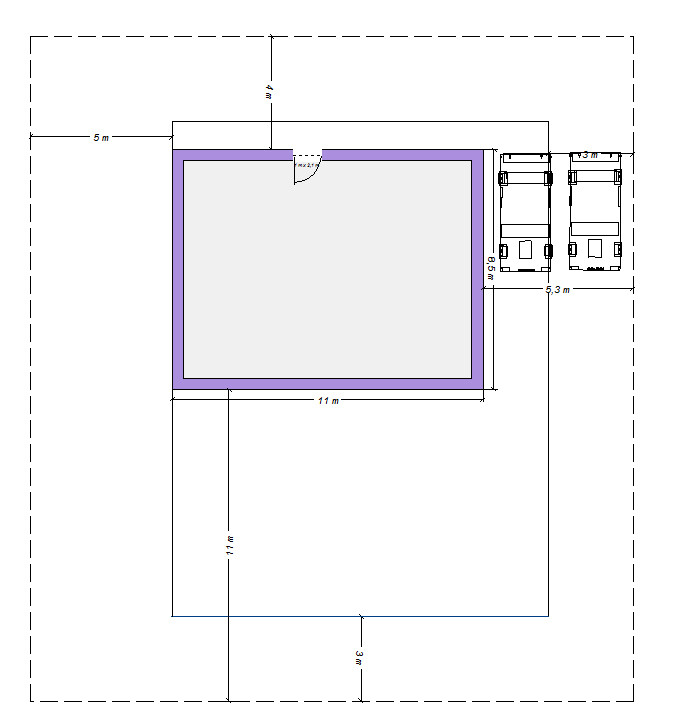

Bin ganz bei @ltenzer, würde aber beide Stellflächen zusammen hinters Haus legen und das Haus als Rechteck planen:
Auf 3 Meter Breite kann man nicht einschlagen, dass man auf 90 Grad parken kann. Das geht nicht, außer man nimmt noch nen Meter dazu und jedes Mal 5 Minuten Zeit zum kurbeln.
Oder einen Kran.
Allerdings verstehe ich nicht, warum man sich auf die quadratische Form festbeißt: 3 Kinderzimmer bringt man besser in einer länglichen Form rein, und die ist hier unverkrampft machbar.
