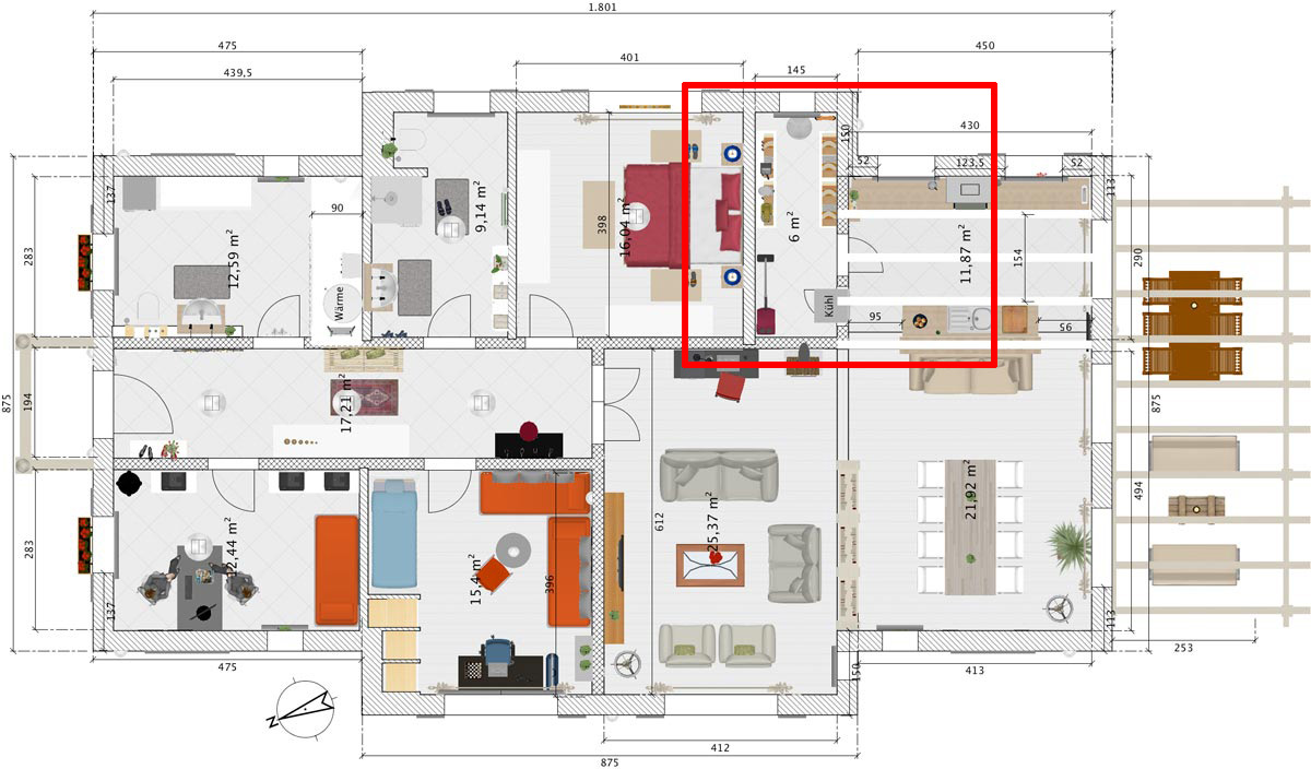

Hallo, wir haben einen schönen großen Standkühlschrand, den wir gern in unsere neue Küche mitnehmen möchten. Wir würden Ihn gern in eine Wand (zur Speisekammer) integrieren. Die Speisekammer wird nicht beheizt. Wie könnte man das hinbekommen, dass dieser Kühlschrank möglichst dicht in der Wand "steckt"? Optisch sollte es zur daneben liegenden Speisekammer-Tür passen. In der Grafik sieht es ja schon ganz gut aus, aber wie setzt man das praktisch um? Die Wand ist eine massive Kalksandsteinmauer. LG Steffi.
Danke für eure Tipps. Hier mal Bilder dazu:
