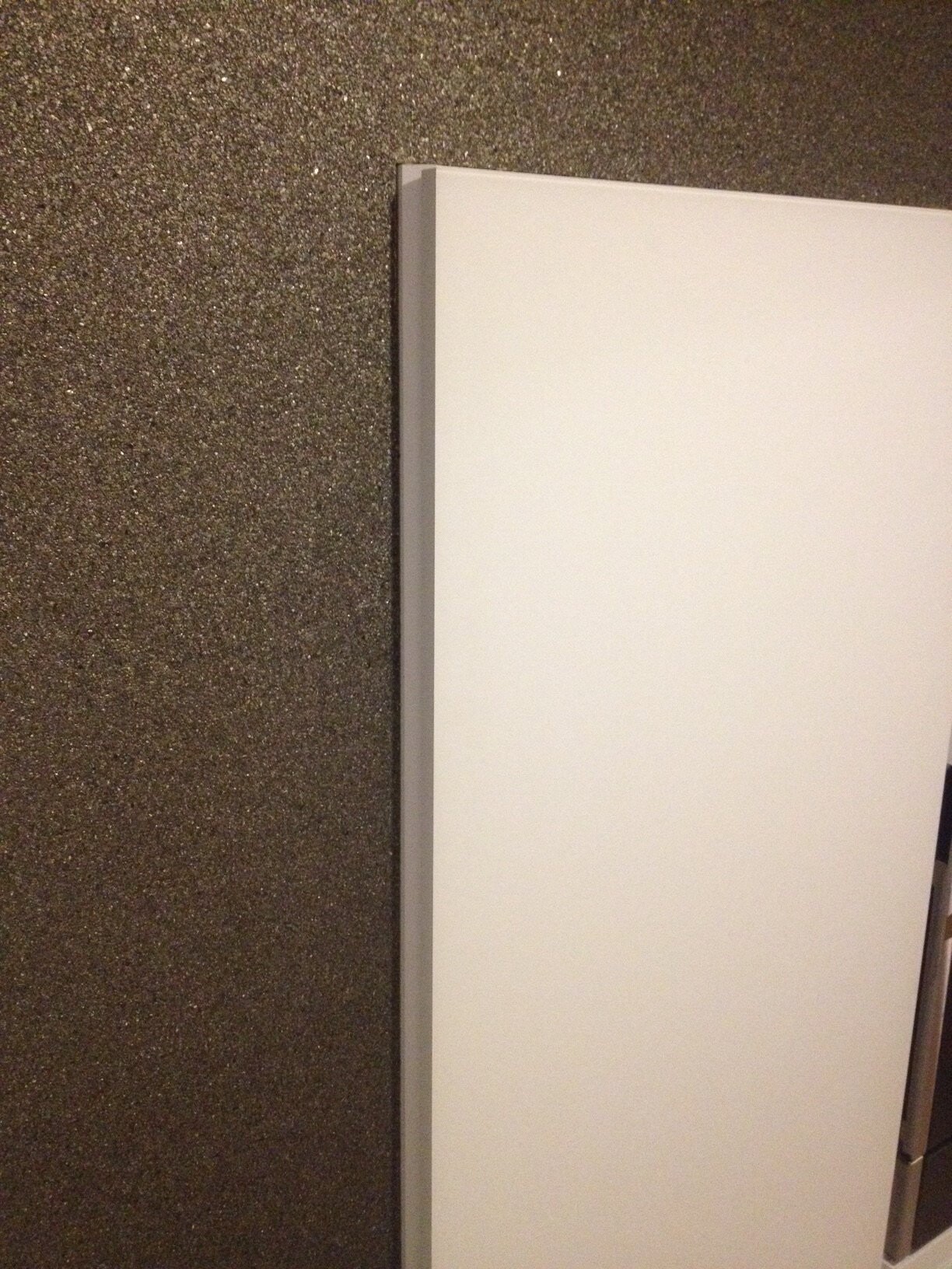

Wir haben eine komplette Küchenzeile wandbündig eingebaut, der Kühlschrank ist da auch mit bei. Einen "stand alone Kühlschrank" würde ich allerdings nicht wandbündig einpassen; was tun wenn er kaputt geht und ihr keinen gleich großen Ersatz in die Lücke bekommt? Wir können den Einbaukühlschrank tauschen, da ja nur der Korpus eingefasst ist.
Wie auch immer; wenn ihr das machen wollt ist die einfachste und sehr bündig zu realisierende Variante die, die Öffnung im Mauerwerk größer zu gestalten, den Kühlschrank reinzustellen und dann mit Trockenbau die Lücke zu schließen. Den Kühlschrank wie auf dem Bild zu zwei Dritteln vorne rausschauen zu lassen sieht übrigens nichts aus finde ich. Bei uns schaut vorne nur die Front raus, so dass man die Schränke noch öffnen kann aber der Trockenbau fast press sitzt (1-2mm).
Der dunkle Streifen auf dem Bild ist nur Schatten, der Trockenbau sitzt wirklich fast press. Ich habe ein ganz dünnes Stück Karton zwischen Gipsfaserplatte und Schrank geklemmt und dann die Platten angeschraubt.
