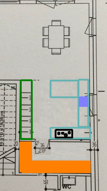

Na ja, ich bin davon ausgegangen, dass man bei einem "verdeckten Durchgang" zwischen Kühlschrank und Backofen "durch die Küche" in die Speisekammer geht und nicht durch eine schrankwand, die irgendwo in der Küche steht, aber nicht die "Küche" ist.
Ich würde die Küche so zonieren:
Raumgrundriss mit Esstisch oben, orange L-Form unten, grüne Säule links, blaue Rechtecke rechts.
  • Tür Speisekammer nach rechts
  • Orange gleich Stauraum in Speisekammer
  • grün = Hochschrankwand in Küche, evtl. 90 cm Unterschrank-Nische dazwischen für Kaffeeautomat oder Küchenmaschine
  • türkis nur Unterschränke, Kochfeld getrennt von Dunstabzugshaube, dabei für beide freie Wahl planunten, Spülbecken in der Ecke zum Übergang Halbinsel, dadurch 2 volle Vorbereitungsplätze neben Spüle (Gemüse waschen, Messer, Brett säubern usw.) ... einmal zwischen Kochfeld und Spüle und einmal Halbinsel .. dort auch herrlich mit mehreren zu arbeiten oder Buffet-Anrichtung usw.

Danke für diesen tollen Input und Deine Mühe !
Die Speisekammer wäre dann mit einer „normalen Tür“ ?
Wir hätten das Kochfeld als Muldenlüfter gerne in der Insel. Was hälst Du davon ?
Ich bin kein Fan der Muldenlüfter und auch kein Fan von Kochen auf der Halbinsel. Weil ich einfach denke, man hat viel mehr in der Küche rund um Spüle, Kühlschrank usw. zu tun. Es gibt ja nicht nur warme Mahlzeiten, sondern auch 1 bis 3 kalte Mahlzeiten pro Tag.
Aber, das ist subjektiv und da muss jeder für sich entscheiden. Für weitere Anregungen empfehle ich ein Spezialforum, Suche über Google ;)
