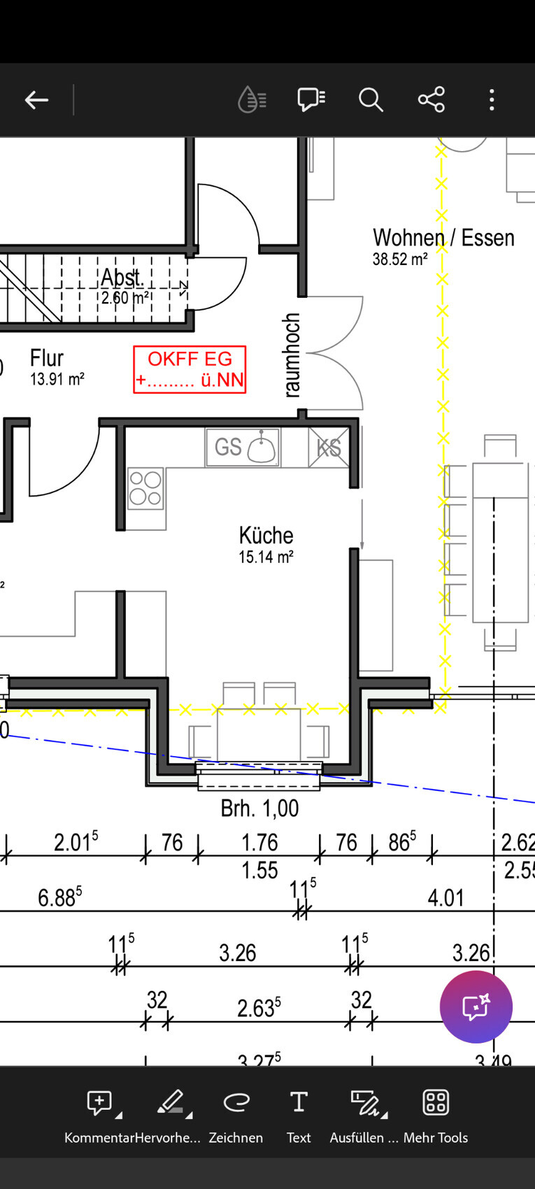

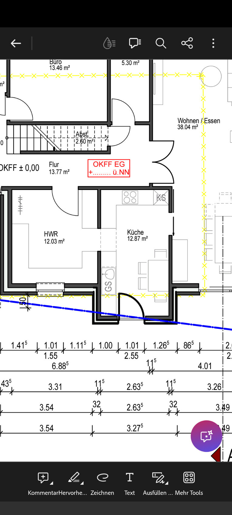

Hallo, wie sind am verzweifeln.
Wir finden keine richtige Lösung wie wir unsere Küche in der wir gerne auch ein kleinen esstisch mit vier Stühlen unterbringen möchten planen.
Wir sind 5 Personen im Haushalt.
Wo sollen die hohen Schränke kommen wo der Durchgang zum Hauswirtschaftsraum und wo Herd etc.
Eingang ein Grundriss Küche kleiner mit Ausgang zur Terrasse
Eingang Grundriss größer ohne Ausgang zur Terrasse.

12.10.24 17:31
Hier gilt auch
@Benutzername12 ist doch ziemlich kontraproduktiv die Einzelräume zu besprechen, wenn die Gesamtplanung im Grund wg. diverser Punkte noch überarbeitet werden muss
https://www.hausbau-forum.de/threads/grundrissplanung-stadthaus-mit-einem-satteldach.48201/
Hier hakt die gesamte Planung wg. mittigem Durchgang zum Hauswirtschaftsraum .. da bekommst du nie eine ergonomische Küchenplanung hin. Siehst du schon an deinen beiden Ansätzen, entweder ist Kochfeld/Spüle viel zu nah beieinander und noch dazu in der dunkelsten Ecke des Raumes ... wobei der Raum sowieso recht dunkel ist. Oder Spüle/Kochfeld ist durch den Durchgang auseinandergezogen und die Raumaufteilung erinnert an Altbau, wo irgendwo in ein Durchgangszimmer Küchenelemente rein geplant wurden.

Küche und Bad werden wir nicht groß verändern.
Das passt für uns so.
Die Idee mit dem Durchgang fanden wir interessant.
Die Tür könnte man ja versetzten...
Oder man arbeitet hier eventuell mit einer Kochinsel. Hinten zum Durchgehen mit Hochschränken und vorne eine Kochinsel

12.10.24 20:07
Wofür braucht ihr aus der Küche den Durchgang? Und ein Durchgang mittig oder halbmittig in der Wand löst die Probleme nicht. Und Räume mit 326 cm Raumbreite vertragen keine Inseln. Wie gesagt, solche Küchenräume kenne ich aus Altbestand, solche Küchenräume plant aber nicht im Neubau. Und ich habe bestimmt schon 1000 Küchen geplant omd dem letzten 18 Jahren.
