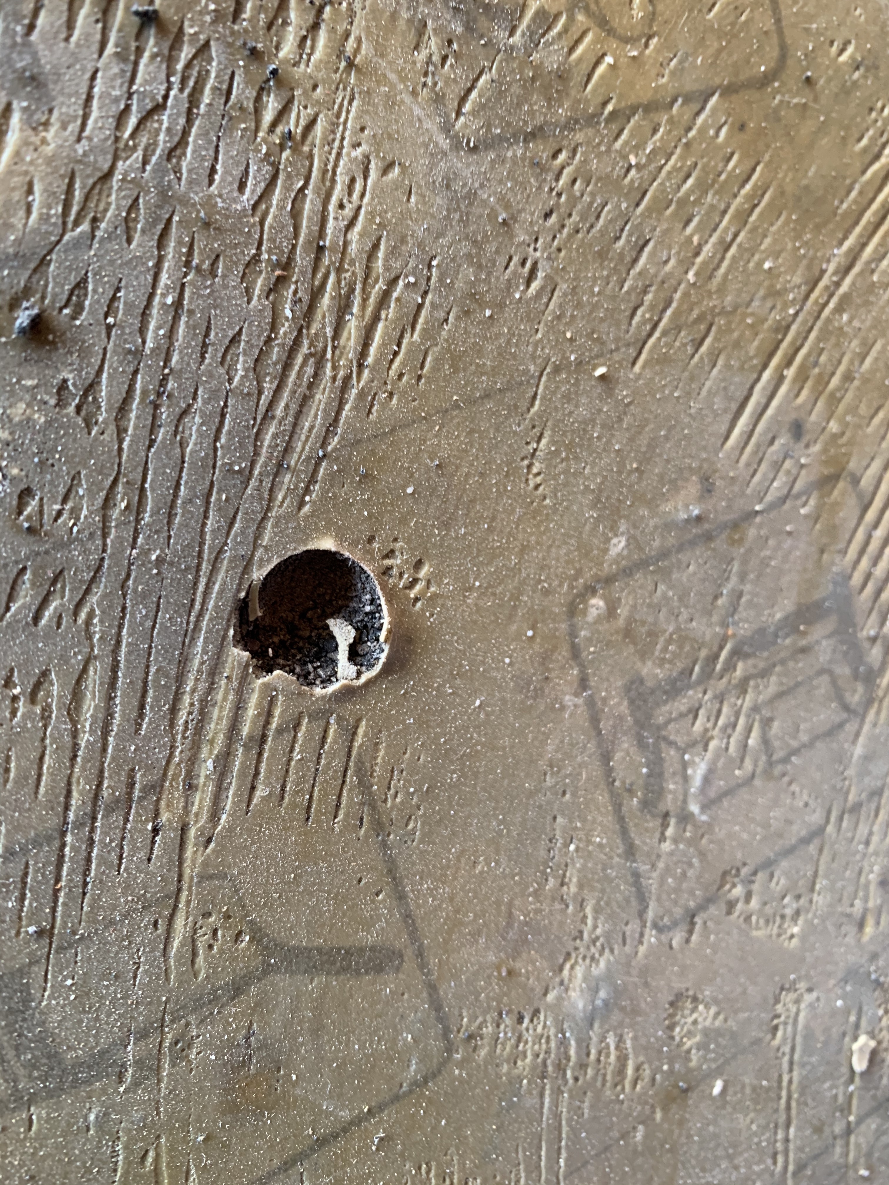

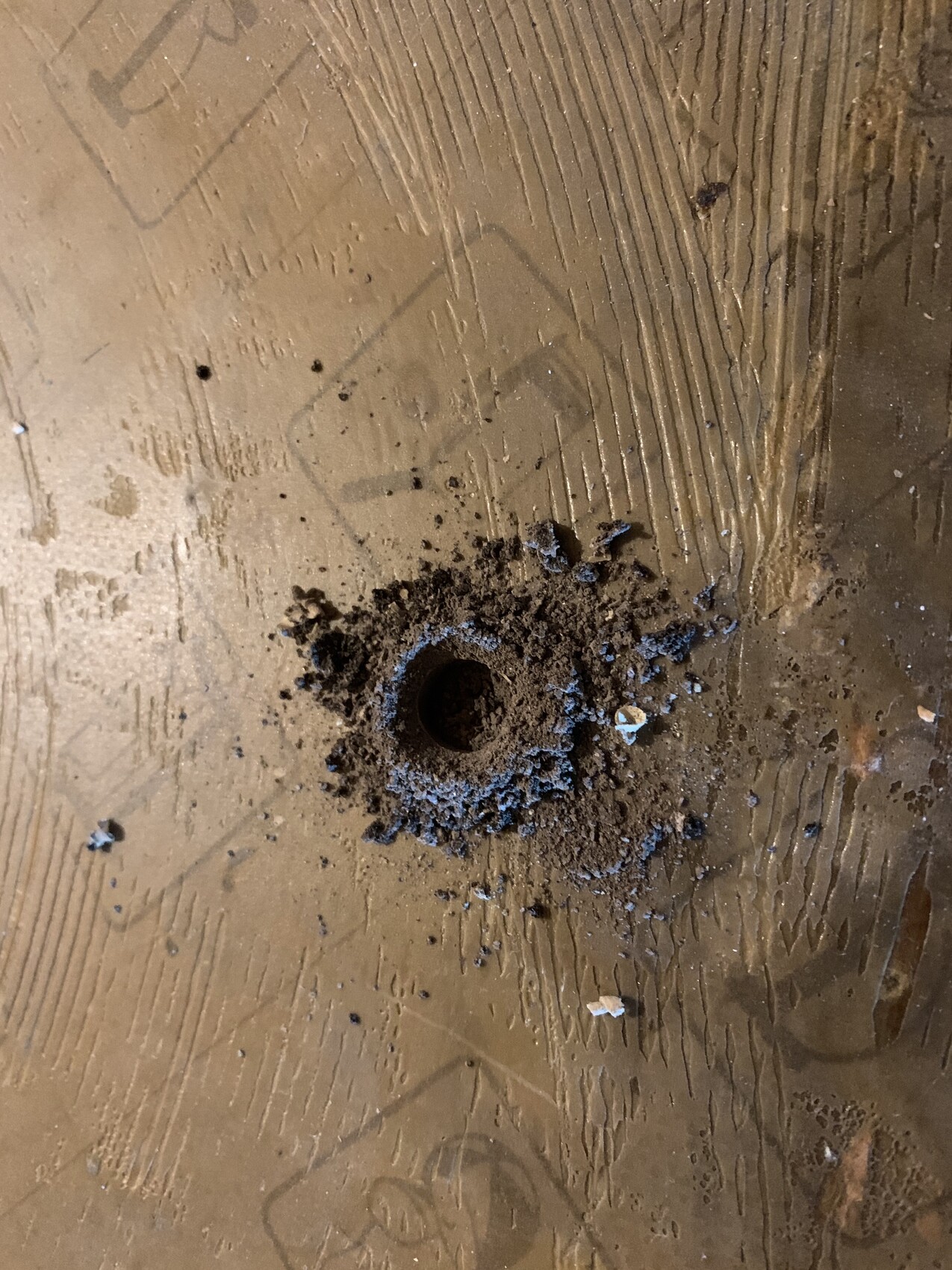

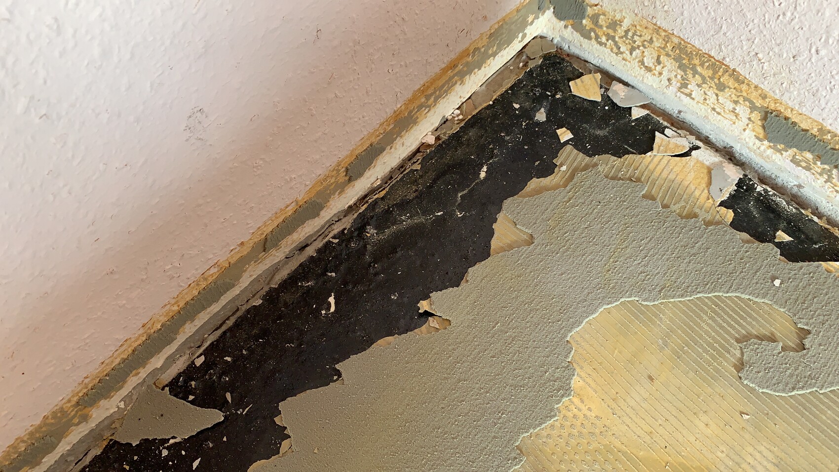

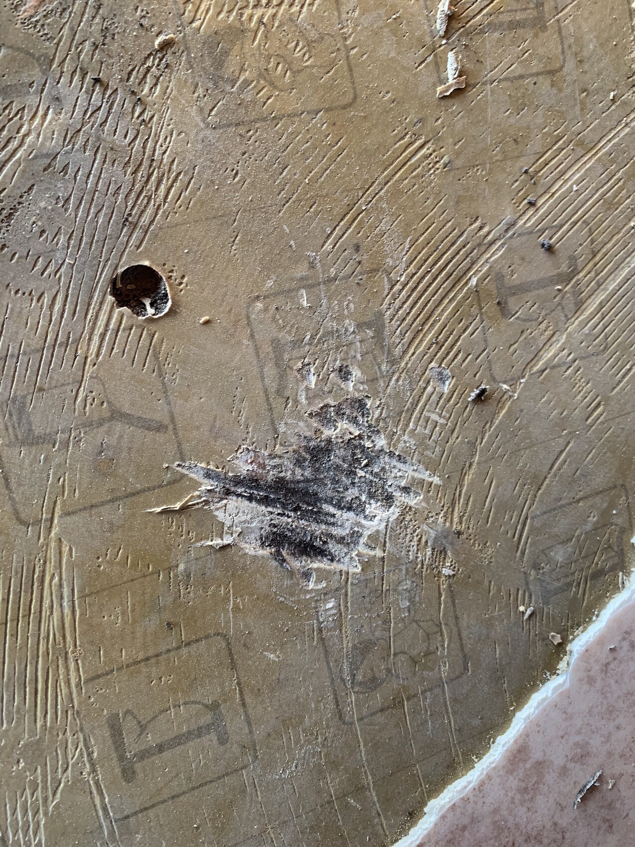

folgende Bilder stellen eine Kleber-Schicht unter einem Teppich- und PVC-Bodenbelag dar, die wird in unserem Sanierungsobjekt entdeckt haben.
Natürlich werden wir Proben in einem Labor untersuchen lassen.
Trotzdem möchte ich eure Erfahrungen mit Asbest und solchen Klebern schon mal fragen... Sieht es für euch danach aus? Die Konsistenz ist extrem hart und brüchig.
Vielen Dank für eure Unterstützung!
Ich erkenne Piktogramme "Sofa" und "Bett" - wir sehen also offenbar den Rücken einer Auslegware, die für Wohn- und Schlafzimmer empfohlen wurde (die weiteren Piktogramme kann ich nicht deuten). Diese Auslegware wurde offenbar flächig flüssigverklebt. "Teppich"rücken enthalten Kunststoffe (Schaumstoffe), deren Weichmacher sich natürlich mit der Zeit verändern. Asbest kenne ich von keinem aufrollbaren Material; es sind Fasern, die man sich abgesehen davon daß sie deutlich kleiner sind, wie solche von Spanplatten vorstellen kann. Asbest freizulegen würdest Du so großflächig ohne Atemschutz nicht mehrere Minuten durchhalten, ohne ein merkliches Staublungengefühl zu entwickeln.
Nida35a
Nida35a
wäre mir mit Heißluft 200 Grad sicherer als abschleifen,
auch Atemmasken mit 10mü Filterbereich lassen alles kleinere durch

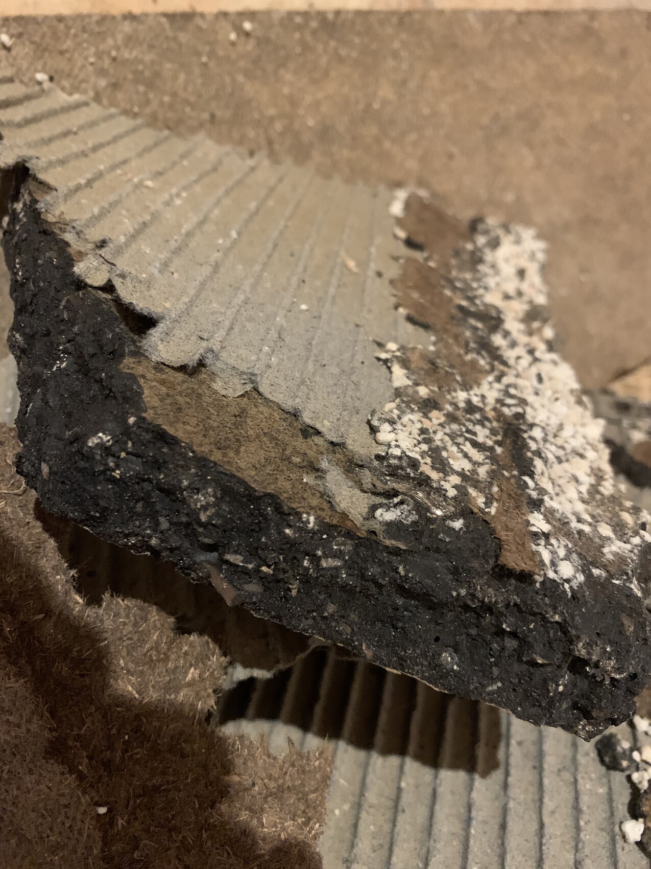

Das schwarze hat sich als Gussasphalt (Asphaltestrich) entpuppt. Ich habe vergessen zu erwähnen, dass wir den Estrich rausnehmen möchten, um anschließend eine Fußbodenheizung zu installieren.
Nun zu einem neuen Baustoff:
Das Braune ist fasrig und scheint ein Dämmstoff zu sein, wohingegen ich die dünne graue Schicht als Asbestpappe einschätze.
Was meint ihr?
