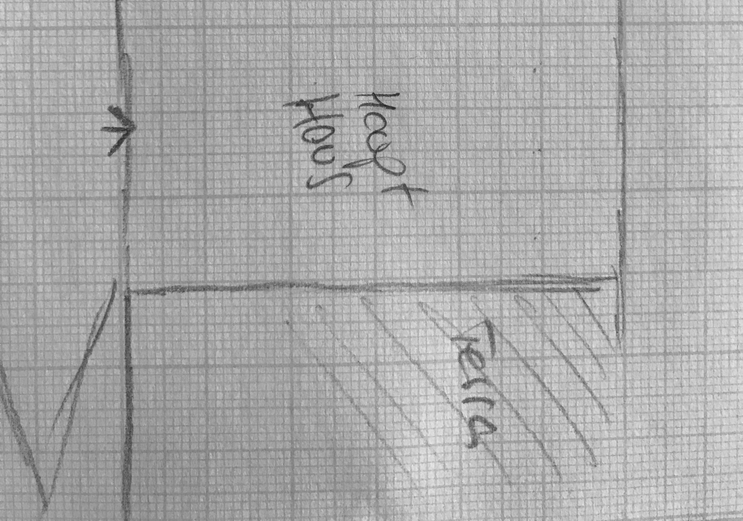

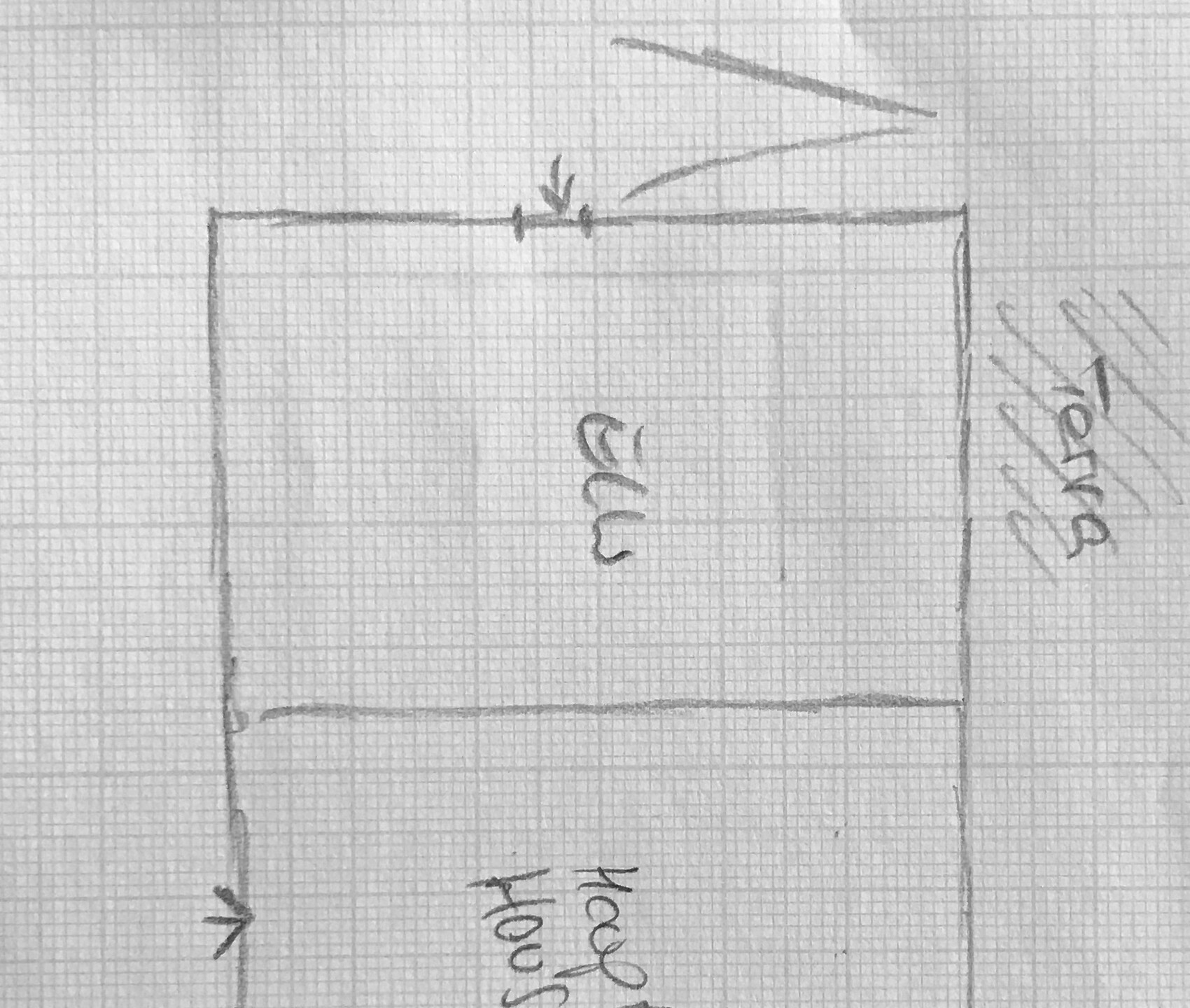

Damit es nicht so aussieht wie ein DH, setzt man die Türen und Fenster wie auch die Terrasse nicht spiegelverkehrt, sondern versetzt.
Ich mach mal ne Skizze
Leider bekomm ich die Skizze nicht als Ganzes hier rein, sodass ich sie teilen musste.
Also: mein Vorschlag ist der einfachste und kostengünstigste. Ansonsten kannst Du natürlich mit L_Form, versetzt etc arbeiten.
Es kommt halt erstmal auf das Grundstück an. Das Grundstück formt das Haus!
Handgezeichnete Grundriss-Skizze auf Graphpapier mit Raumaufteilung
Handgezeichnete Grundriss-Skizze auf kariertem Papier mit grober Innenraumaufteilung

dass ich es schwer finde mir ein Haus vorzustellen wo eine Einliegerwohnung mit 80 qm EG und das Haupthaus mit ca 70 qm EG und oben 90 qm. Welche Dachform wäre dafür die passende.
Also 80+70 = 150 qm EG gesamt ergäben ziemlich treffsicher 90 qm im Dach über beidem, bei einem Satteldach.
Es soll ja eben nicht so aussehen wie ein Doppelhaus. Die Einliegerwohnung soll unscheinbar sein.
Wenn beide Sätze erfüllt sein sollen, kann man sie nicht wie eine Garage danebenstellen.
Außerdem paßt die obige Rechnung "klassisch" so wie die Faust auf´s Auge, daß jede Abweichung zu Verrenkungen führen würde, damit sie dennoch wieder stimmt.
Man kann einen Teil verputzen und den anderen verklinkern (oder umgekehrt) und vieles mehr.
