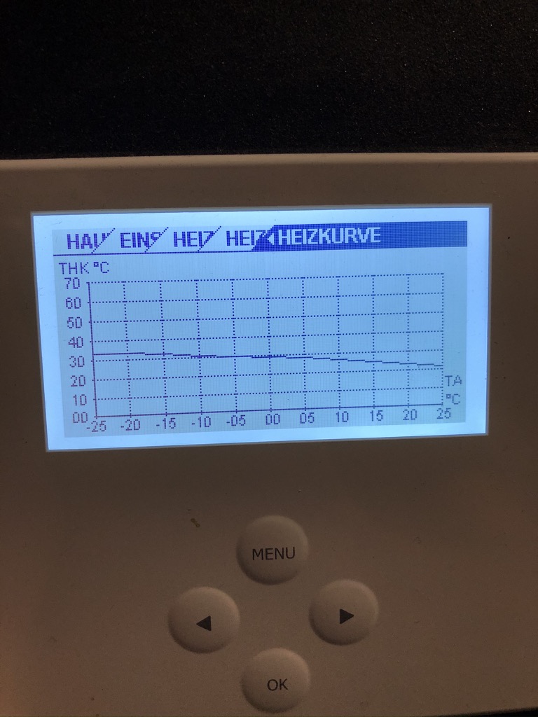

Steigung immer weiter runter gestellt und nun auf 0, Fußpunkt immer weiter hoch, nun 20 Grad
Fußpunkt für was? Vorlauftemperatur?
Wenn du dies so einstellst und keine Steigung dazu, würde ich exakt 20 Grad Vorlauftemperatur erwarten, sofern andere Einstellungen den Start nicht komplett verhindern.
Gab es denn überhaupt eine Inbetriebnahme sodass klar ist, dass die Anlage überhaupt schon die Außentemperatur berücksichtigt?
Dem würde ich zustimmen, und 20 Grad sind bei diesen Temperaturen ein Hauch zu wenig Die Werte sind völlig verstellt.
@hoernchenh
Mal so als Anhaltspunkt: Wir arbeiten bei der 504 mit einem Fußpunkt von 2.0 und einer Steigung von 0,30.
Hast du die Anleitung bekommen?
So sieht unsere Heizkurve aus:
Heizungsregler-Display mit Graph der Heizkurve und Menü-Tasten darunter
Das ist das Ergebnis der letzten 2 Jahre Einstellung. Mal schauen ob wir jetzt noch etwas tiefer können.

Wir haben das selbe Modell.
Unsere Parameter sind:
Fußpunkt 2,0
Raumtemp HK1 und HK2 immer 20 Grad
Steigung 0,25
