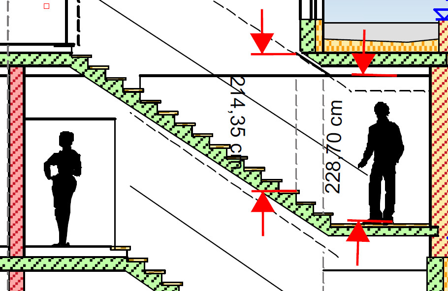

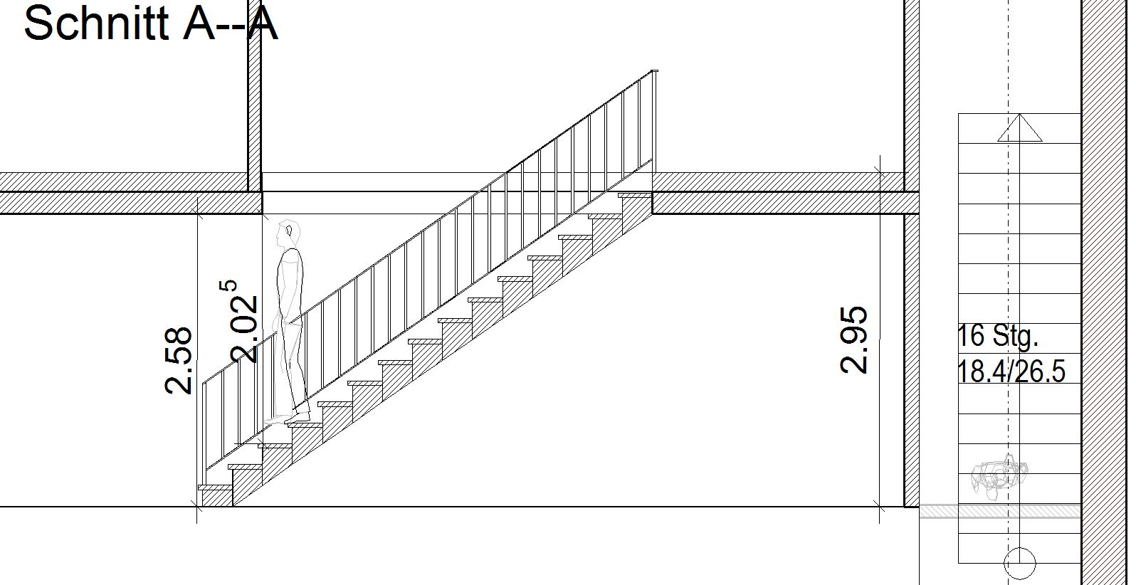

@hasa222 ... dann hast du das Problem lem der Treppe noch nicht verstanden:
Deine lichte Raumhöhe ist ca. 12 cm mehr als in meiner Zeichnung. Allerdings ist in deinem Grundriss unter der Kante, wo es offen wird auch bereits die vierte Stufe und nicht die dritte Stufe. Sprich 202+12-Stufenhöhe= ca. 195 cm. Und, wenn dann einer von oben kommt und auf der fünften Stufe steht, dann läuft er quasi mit dem Kopf gegen die Kante.

Für lichte Raumhöhe von 270 cm scheinen es mir auch zu wenig eingezeichnete Stufen zu sein.

@hasa222 ... dann hast du das Problem der Treppe noch nicht verstanden:
Ich habe mal unseren Treppenschnitt angehängt. Meint ihr echt, dass die eingezeichnete Kopffreiheit zu wenig ist oder die Treppe dadurch komisch wirkt?
Um die ganze Situation zu entschärfen fallen mir n nur folgende Möglichkeiten ein:
- Stockhöhe reduzieren (dadurch fällt das Podest weg)
- Gang verlängern (dadurch wird allerdings das ganze Gebäude größer oder optional das WZ /GZ /Terrasse kleiner)
Bei dem großen Gästezimmer frage ich mich, ob ihr den Gästen ein Apartment zur Verfügung stellen wollt? Reduziert das auf ein Minimum und nutzt den Platz zum Wohnbereich.
Das Gästezimmer ist defakto kein Gästezimmer sondern soll eher multifunktional genutzt werden. Z.B. als Büro, Nähzimmer, Bügelzimmer, etc.
Gleichzeitig soll der Raum aber so groß sein, dass man diesen u.U. später mal als Schlafzimmer nutzen könnte.
