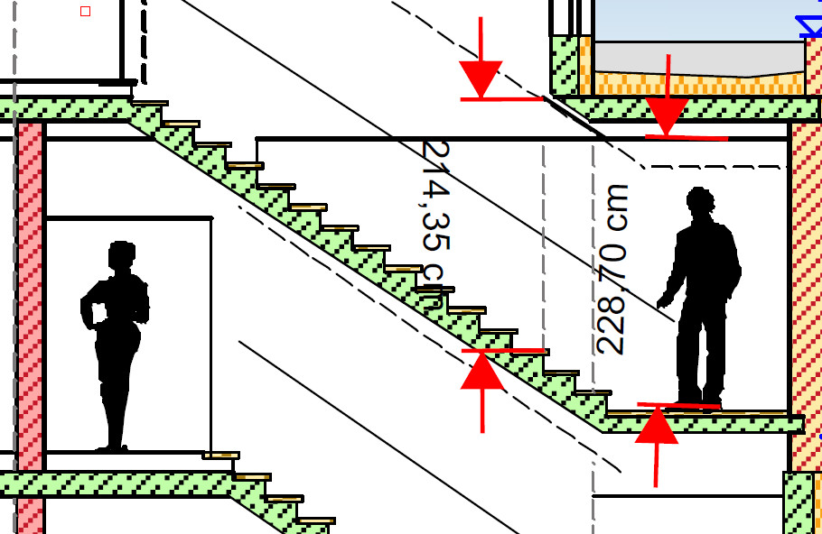

Ja, nun paßt dieser Schnitt nicht zu eingezeichneten Treppe. Im Schnitt sind mehr Stufen als in der Grundrisszeichnung.
Welches Steigungsmaß und wieviel Stufen und welche Auftrittstiefe ist denn geplant? Und, wie groß seid ihr so?
Wenn man genau hinschaut, sieht man es: die Treppe wird im OG weiter geführt, als sie im EG zu sehen ist. Sie wird also mehr als 12 Stufen haben.
Im EG ist das Ende der Treppe durch eine gestrichelte Linie gekennzeichnet. Es werden dann 16 Stufen in der Länge Platz haben. Die Treppe selbst ist dort im EG der Ansatz der Kellertreppe!
Grüsse
Stimmt .. Treppe ist etwas seltsam dargestellt.
Aber, nichtsdestotrotz halte ich die Treppe für jeden, der annähernd 180 cm groß ist, für unangenehm in der Begehung, insbesondere beim Runtergehen. Denn die Außenwand OG beginnt definitiv an der Vorderkante der Stufe 5.:
Ich bezweifle auch, dass mann die Schräge dort über der Treppe so erstellen kann. Da soll schließlich die Außenmauer des OG drauf stehen.
