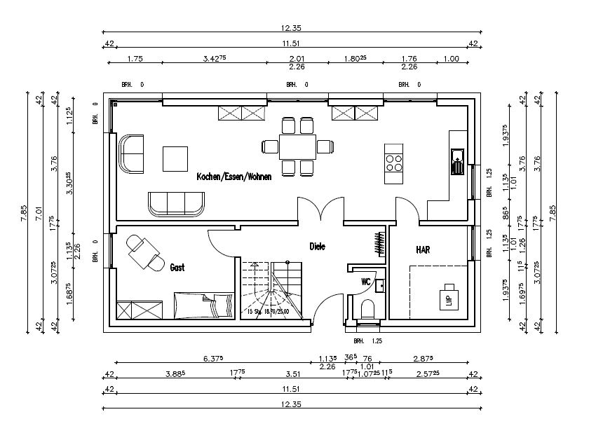

aha, dann wird ein Raum von ca. 11,5 x 4 m geplant ? nicht grad
eine Meisterleistung so einen Schlauch !!!
schon al ein Haus "geplant" ?
chrisw81
Die ursprüngliche Planung sieht sogar nur 11,5 x 3,7 vor! Ich möchte aber auf jeden Fall so umplanen, dass ich im Wohnzimmer und Esszimmer auf etwa 4,20 bis 4,30 Breite komme. Bei der Küche sind ja dann 4m ok (verjüngt sich quasi zur Küche hin). Wenn es doch zu schlauchig ist, kann man auch die Küche noch abteilen durch eine Trockenbauwand.
Was ich daran gut finde:
1) Man kann auch von der Küche nach Süden raustreten, bei den Standard L-Grundrissen muss man von der Küche immer durch das Esszimmer raus.
2) durch die geringe Breite des Hauses wird die Firsthöhe gering. Bei 1,5 m Kniestock und 38° Dachneigung bleiben wir dann unter den geforderten 8,5 m Firsthöhe. Das ist bei einer "Standard"Breite von 10m etc. kaum zu schaffen.
Ich versuche aber, den Grundriss noch so zu verändern, dass die Breite etwas mehr und die Länge weniger wird...
Hier mal der ursprüngliche Grundriss:
Grundriss des Erdgeschosses: Kochen/Essen/Wohnen, Gästezimmer, Diele, HAR, WC, Treppenhaus.
Das ist nicht wahr .. beim L kann man auch gut den Wohnbereich dorthin planen, wo im Standard die Küche ist und umgekehrt. Dann hat der Wohnbereich die Ruhe und die Küche liegt an der Terrasse.
Und, 376 cm Breite bei einem 1151 cm langem Raum ist schon wirklich sehr schmal. Da sollte man Möbel (Tisch, Küche) dann auch mal mit realistischen Maßen eintragen. Insbesondere wenn eine sinnvolle Kücheninsel gedacht ist, an der man auch vorbeimöchte. Bleiben gerade so 180 cm.
Ich selber habe hier einen ca. 720 cm langen Raum, der ist ist aber 410 cm tief. (Nur Küche und Tisch mit Ostfriesensofa). Gut 30 cm schmaler hätte mich z. B. in der Küchenplanung doch eingeschränkt.
