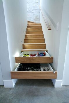

Wenn du an so etwas denkst:
Helle Treppe mit ausziehbaren Holz-Schubladen zur Schuhaufbewahrung.
dann muss man das aber als Gesamtkonzept planen. Da reicht es nicht, statt der Setzstufe jetzt einfach mal Schublade zu denken.

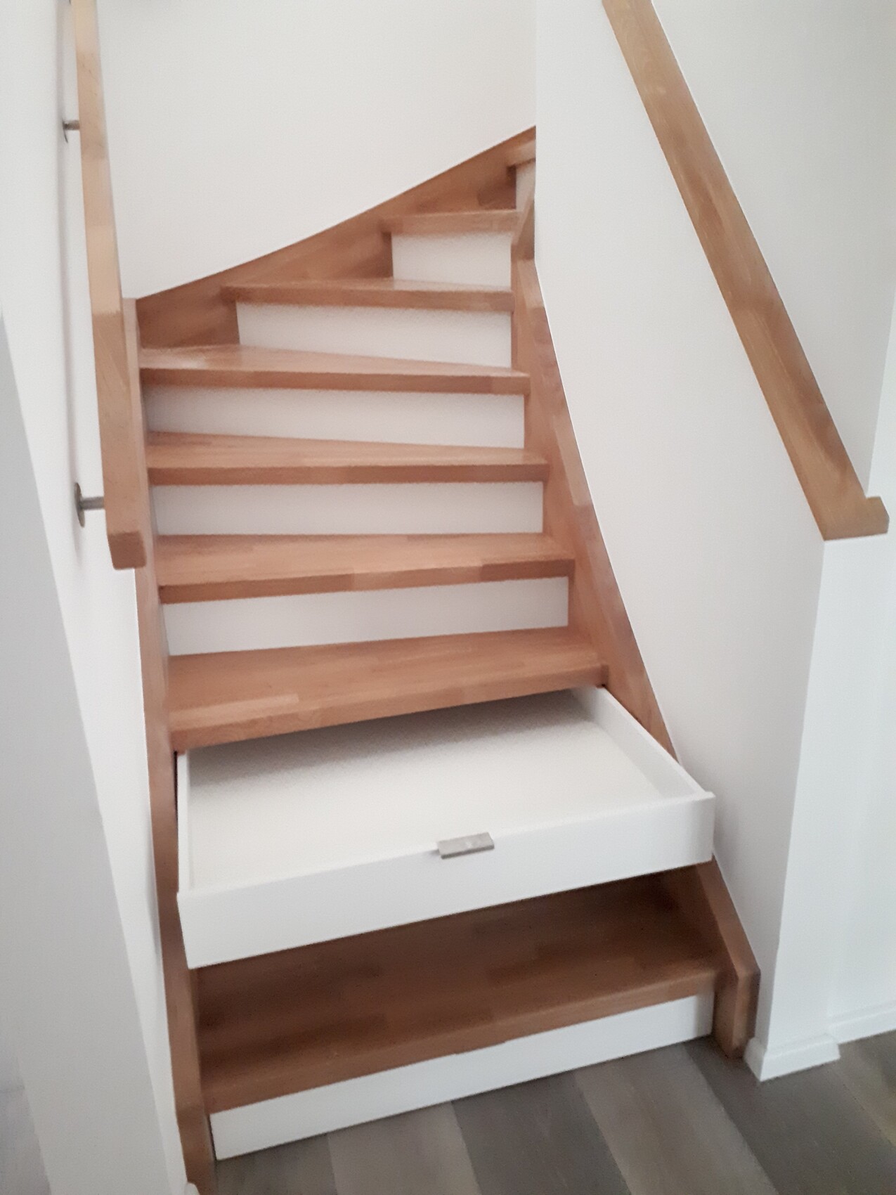

User0815
03.08.19 23:20
Moderne Holztreppe mit offenen Stufen; unten eine weiße Schublade ist herausgezogen.
So Was? Bei mir wurde das vom Schreiner/Treppenbauer von Anfang an so geplant, hinter den Schubladen ist ein Kasten, in dem die Schienen sind
