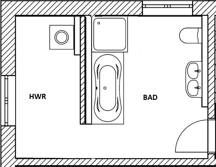

Yvonne, das heißt dann konkret ... dass Du Hauswirtschaftsraum irgendwo anders getrennt unterbringen würdest?
Wenn ihr den Bereich Speis/Küche etwas merkwürdig findet. Die Speis soll begehbar sein... Die Küche wurde ansonsten auch enger, weil im Eingangsflur etwas mehr Platz geschaffen wurde.
Findet ihr den Essbereich geräumig genug? Die Speis wurde deswegen schon mal verkleinert. Die Terrassentür relativ knapp vor dem Esstisch wird wohl nur als Schiebetür nutzbar sein. Auf dem Plan ist hier noch gar keine Tür eingezeichnet. Der Vorsprung war anfangs beim Esszimmer, wurde aber später zum Wohnzimmer gerutscht wegen sonst zu kleinem Wohnzimmer und besserer Nutzung im OG (Schlafzimmer mit Ankleide).
tepee
Anfangs gab es übrigens gar keine Speis. Diese finde ich einerseits nützlich, andererseits ist sie mir platztechnisch auch ein Dorn im Auge. Schränkt den Essbereich ein.
Das mit Hauswirtschaftsraum verstehe ich. Das Büro würde ich ungerne opfern. Daher bleibt nur das für unsere Vorstellungen eigentlich fast schon zu große Bad. uns reichen ca. 10qm, wir haben aber 14,5qm. 4-5qm könnte man also möglichst geschickt abtrennen. Evtl. so in der Art?
Grundriss eines Badezimmers mit Badewanne, Doppelwaschbecken und Tür; daneben HWR mit Waschmaschine.
kaho674
kaho674
Ihr habt doch unten ein großes Büro, welches auch für Gäste dient. Oben noch ein Büro einzurichten, find ich Käse, wenn ich doch vor allem einen Hauswirtschaftsraum brauche.
