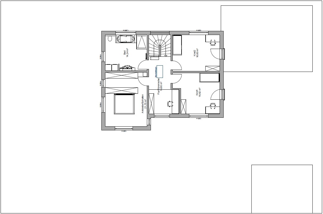

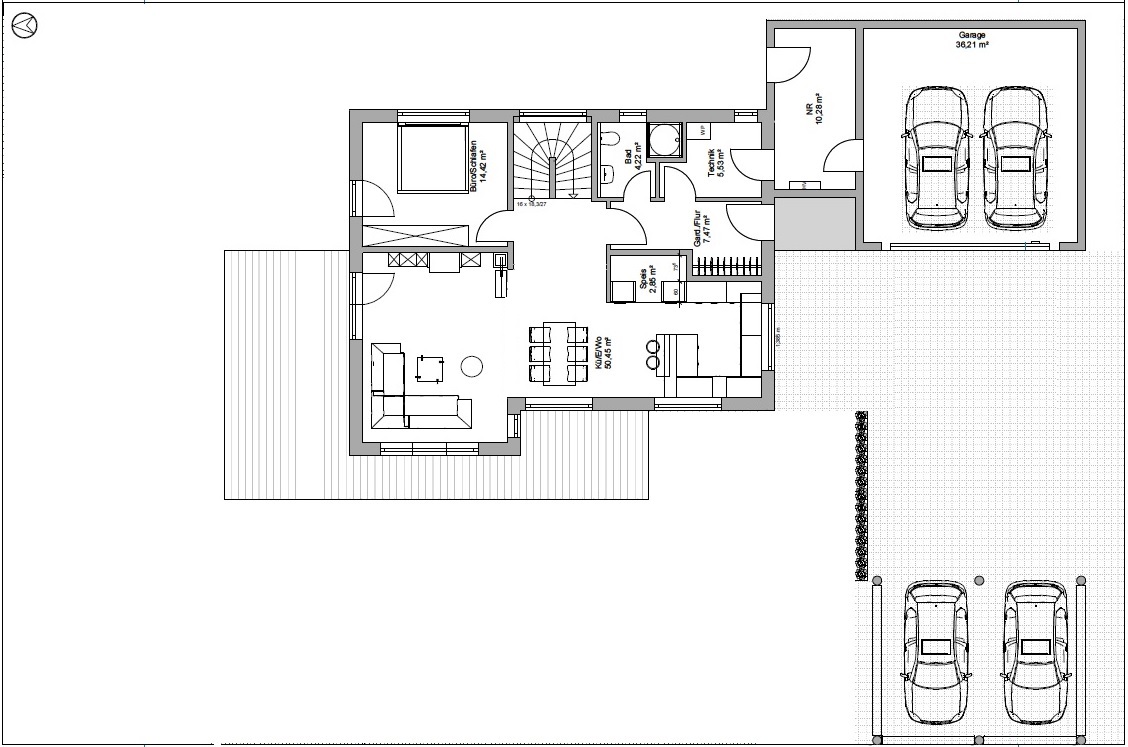

Nach einiger Zeit können wir uns wieder dem Hausbau widmen. Wir haben die Planung ziemlich abgeändert und herausgekommen ist nun diese Variante, die wir nun zügig umsetzen möchten.
Ca. 165qm Wohnfläche, ohne Keller, das eingezeichnete Carport ist optional, falls der Platz in der Garage evtl. zu wenig werden sollte. Wäre aber allein schon als Sichtschutz recht nützlich
Straßenseite ist Süden, siehe Nordpfeil bzw. Lageplan auf der ersten Seite hier. Höchster Punkt im SO, tiefster Punkt im NW. Die Garage soll so weit wie möglich tiefer gesetzt werden, damit mit etwas Böschung im NO der Garten möglichst eben wird.
EG ist quasi nach Westen gedreht. Somit Garten im Südwesten-Westen + Norden. Das Treppenhaus soll schön Licht reinlassen, damit wir auch vormittags Sonne haben.
Im OG soll ins ziemlich große Badezimmer noch die Waschmaschine und/oder etwas Abstellmöglichkeit rein, mit (optischer?) Abtrennung. Also quasi ein kleiner Hauswirtschaftsraum im OG.
Wie sind Eure Meinungen dazu?

Ich habe gerade alle 7 Seiten gelesen. Turbulentes Auf und Ab bei eurer Planung v.a. bzgl der Keller-Frage
Grundriss mag ich. Ich würde die Himmelsrichtungen des OG gespiegelt bevorzugen (Kinderzimmer warmen SW und Schlafzimmer/Bad auf die Kühle Seite), falls das noch Anpassungsfähig ist.
