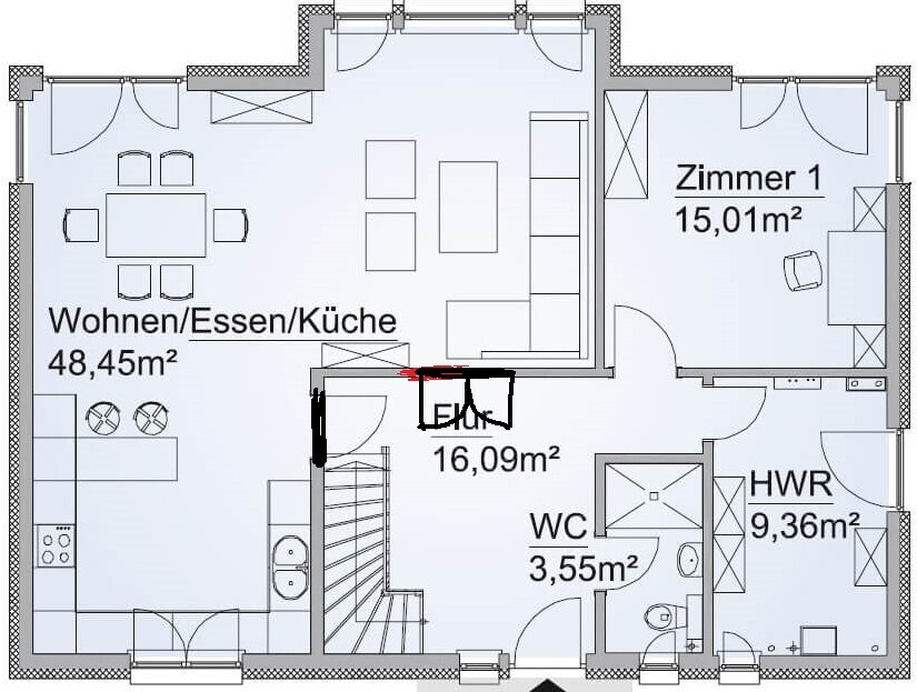

also meine Frau möchte jedenfalls eine L-Form für das Wohnzimmer, damit wäre die Längsausrichtung Variante2 jetzt quasi raus, es sei denn jemand bekommt da eine L-Form unter.
Wir würden dann wohl das Haus "quer" hinstellen (ich hoffe die Zwei Meter weniger nach Westen machen nicht so viel aus).

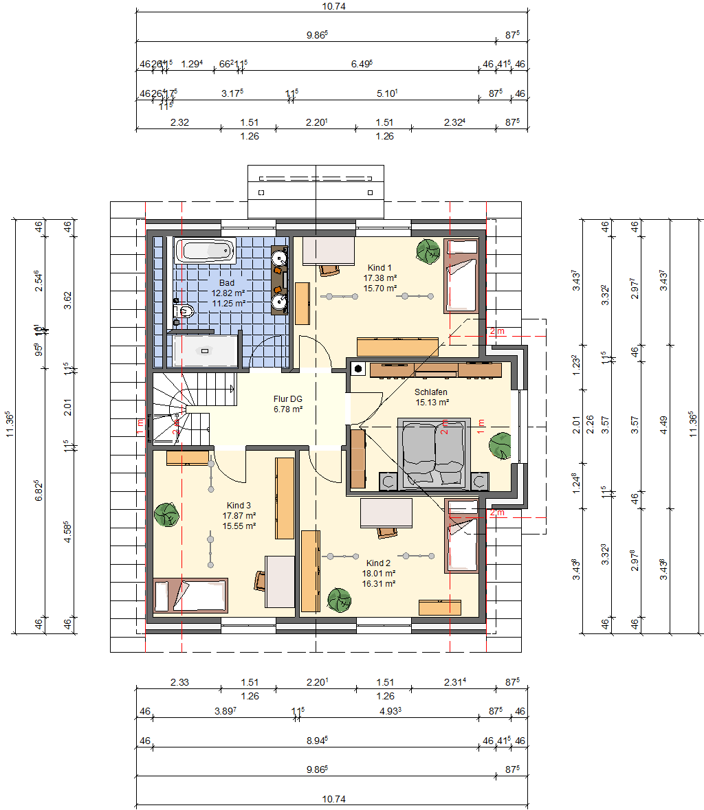

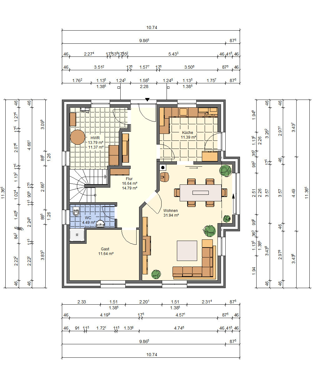

Als Haus dann so was wie beigefügt (habe ich im Internet gefunden), nur Wohnzimmer und Küche würde ich tauschen und die Tür versetzten (habe das mal mit Paint schnell eingezeichnet, bitte nicht steinigen ). Die Front nach Norden würden wir glätten und auf den Giebel verzichten.Evtl noch Bad/Hauswirtschaftsraum und Büro tauschen, was meinst Ihr?
Die Terrasse würde ich dann ums Eck machen (Westen/Norden), somit hätte mal im Sommer sowohl die Möglichkeit im Schatten als auch in der Sonne zu sitzen.
Vom Garten aus kommt man gut in die Küche (beim evtl. Zimmertausch auch in den Hauswirtschaftsraum).
Wenn der Hauswirtschaftsraum in den Norden käme, könnte darüber auch gut das Badezimmer und die "nassen" Räume wären übereinander.
Nach Norden und Westen wären es dann immer noch ca. 11m (evtl. nach norden 1m weniger) zum Nachbarn.
Alternativ bleibt nur das Haus doch ganz nach unten zu legen und dann den vorgarten mit Südausrichtung zu machen.

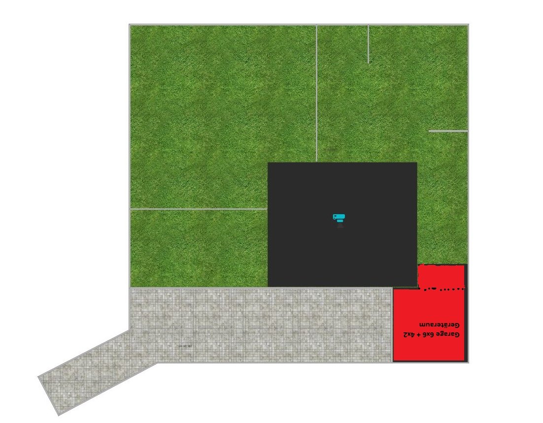

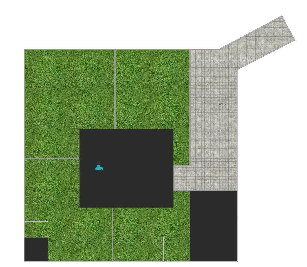

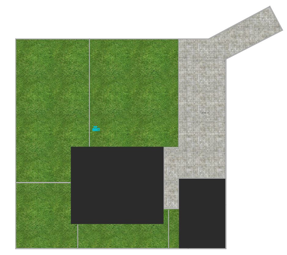

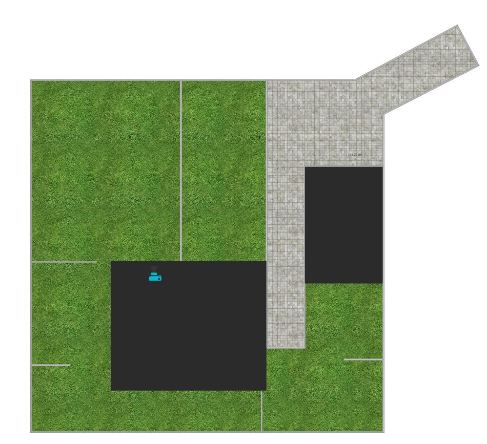

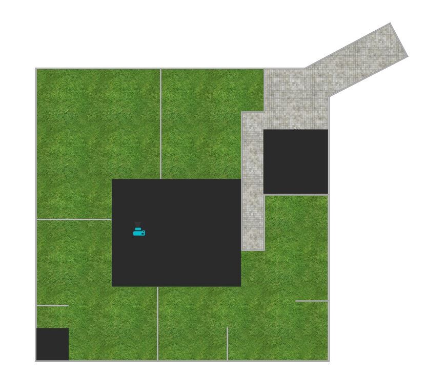

Moin, ich habe die letzte Nacht noch mal hin und Herüberlegt, und der Planer hatte in der Zeichnung des Baugebietes das Haus mittig aufs Grundstück gesetzt. Das finde ich jetzt gar nicht so schlecht, so könnte man die Terrasse und das Haus Optimal nach Süden ausrichten und hätte den Eingang dann im Westen.
Da der Nachbar im Westen sein Haus höchstwahrscheinlich an den Norden seines Grundstücks setzen wird würde der Garten dann auch nicht durch sein Haus verschattet.
Ich habe dazu auf die schnelle noch mal Zeichnungen erstellt, jeweils mit dem Haus ganz im Norden oder halt mittig auf dem Grundstück. Dazu dann jeweils die Garage an die Nord/West grenze oder als Sichtschutz etwas mittiger an der Westgrenze. Evtl. dann nicht 9x6 sondern nur 6x6 und noch ein Gartenhaus dazu.
Wenn man das Haus Mittig setzt müsste man im Sommer eigentlich auch im Hinteren Gartenteil einen Sonnenplatz bis zum Abend finden, die Terrasse wäre dann zum Abend hin natürlich im Schatten, da im Süden.
Als Grundriss dann so wie beigefügt nur Spiegelverkehrt, Küche dann entweder nach SO oder nach SW am Eingang.
Was haltet Ihr davon? Macht es Sinn die Garage/Carport als Sichtschutz zu benutzen, oder würde die dann das Haus verschatten?

Ich persönlich habe meine Terrasse lieber näher an "Nachbar Freundlich" als an "Nachbar Doof", insofern sind Himmelsrichtungen ja nur die "halbe Miete".
Sichtschutz wird m.E. überschätzt - mindestens, was voll lichtundurchlässigen Sichtschutz anbelangt. Bei niedrigem Sonnenstand wirft auch eine Garage lange Schatten - für Frühlings-, Herbst- oder Abendsonne kann das entscheidend sein.
Bei ansonsten gleich günstigen Bedingungen gehe ich vom Gefühl her lieber direkt zur Haustür als mich an der Garage vorbeizudrücken.
Und stell´ Dir bei den Gedankenspielen vor, du wolltest den Einfahrts-Pfeifenstiel in beiden Richtungen vorwärts durchqueren.

Alternativ das Haus eben nach ganz unten in den Norden setzten
Dann lieber die Garage mittig oder weiter vorne und hinter der Garage eine kleine Rasenfläche für z.b. Wäscheständer oder sonst was.
Finde ich gut
Garage oder Carport eignet sich sehr gut, stille und/oder nette Ecken zu entwickeln. Entweder etwas zu verstecken, den Wind etwas Kraft zu nehmen oder Gemütlichkeit reinzubringen.
