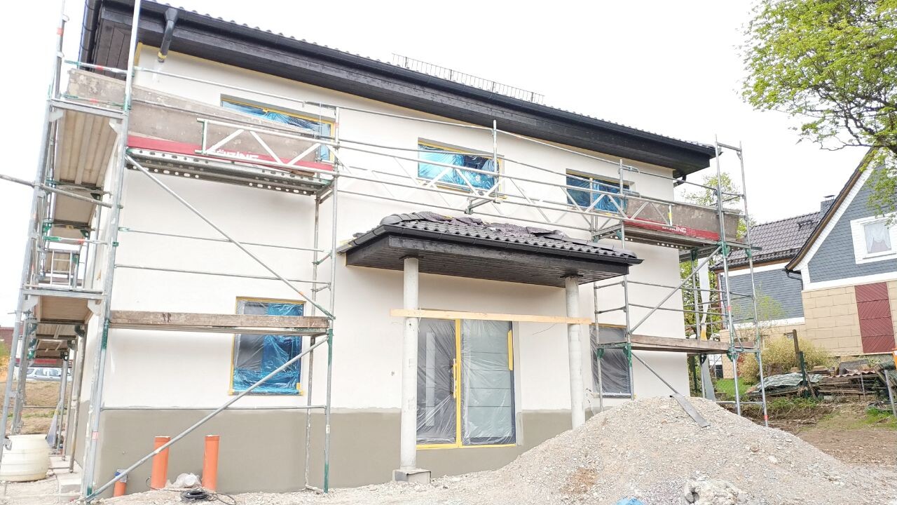

Verrätst du mir, wie viel Dachüberstand ihr habt?
Wir sind grad in der Abschlussphase der Planung. Unsere "Stadtvilla" hat die Außenmaße 9.40x9.80. Der Dachüberstand ist mit 40cm (+ Dachrinne) geplant. Wir könnten auf ca. 55cm (+ Dachrinne) vergrößern.
Wie viel sind es bei euch? Ich finde das sieht sehr stimmig bei euch aus.
