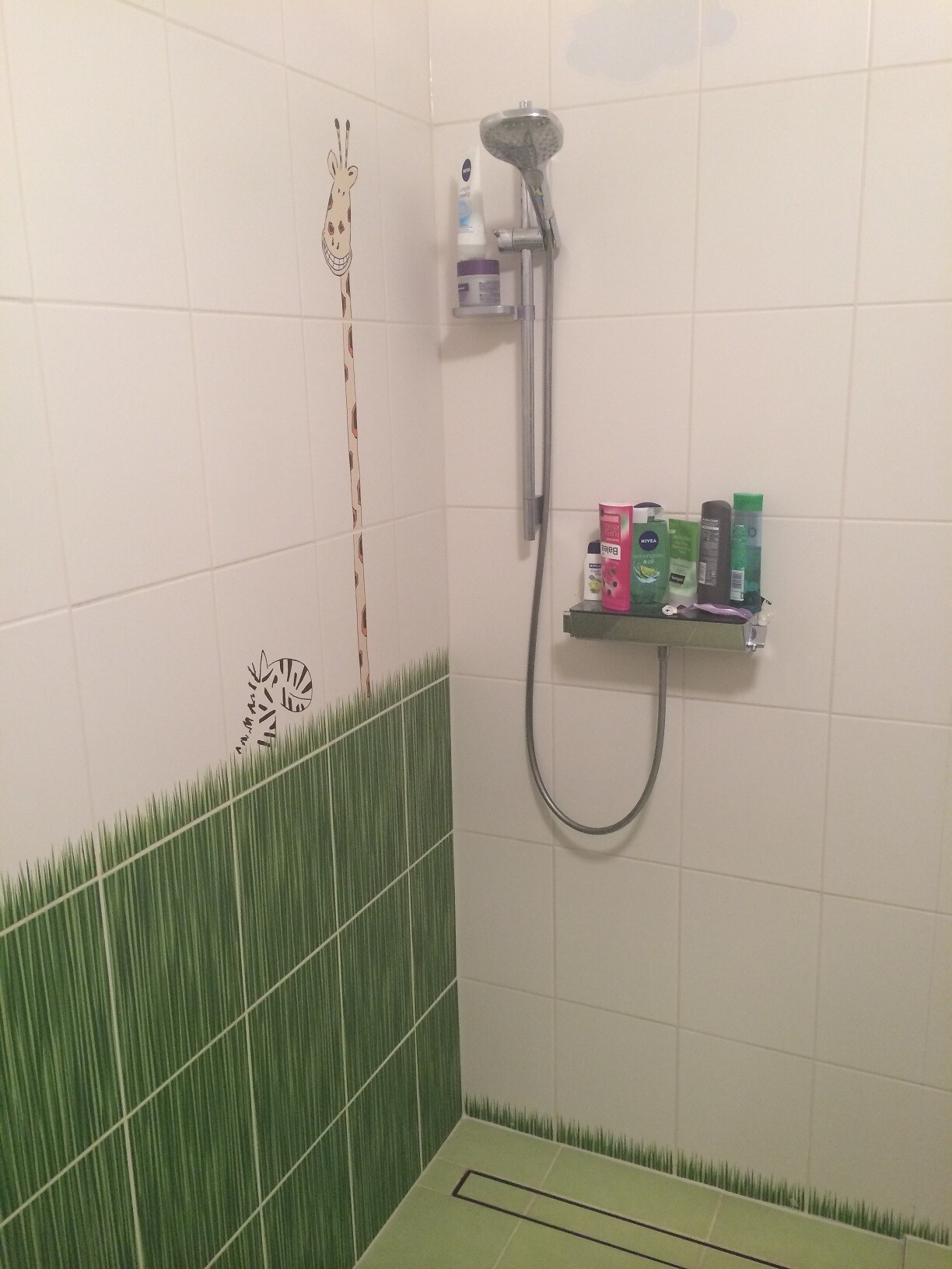

Peanuts74
Jo, eher 7mm
Du kannst ja auch die Armatur in der Mitte der kurzen Seite machen und die eigentliche Brause in der Ecke.
Dusche mit Giraffen-Wanddekor, Duschkopf an Halterung, Regal mit Pflegeprodukten, grüne Gras-Tapete
