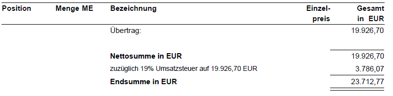

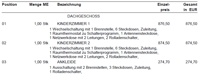

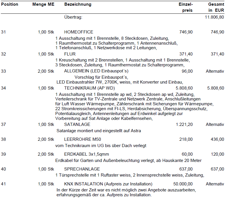

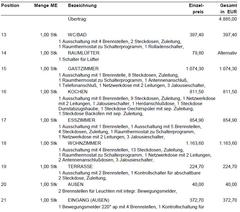

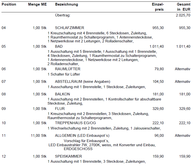

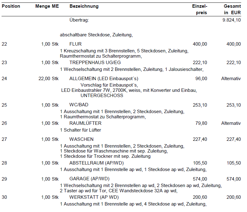

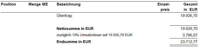

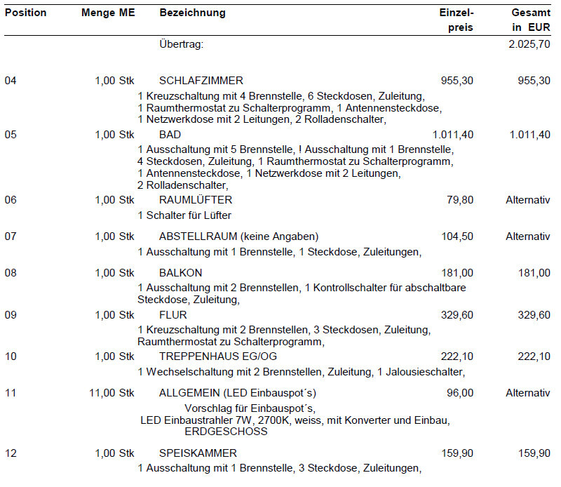

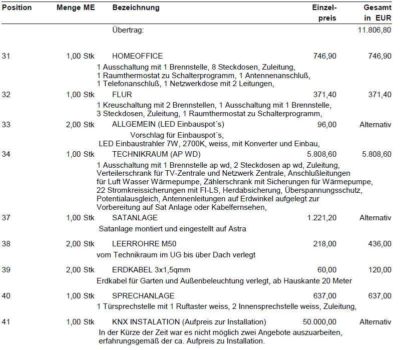

Wir haben nun auch ein (Abwehr-)Angebot erhalten.
Ist der Preis völlig aus der Welt? Die Ausstattung empfinden wir nämlich nicht als besonders hoch, im Gegenteil, die Steckdosen werden wir mit Sicherheit noch knapp verdoppeln. Ebenso Netzwerkdosen, Präsenzmelder,...
Auch KNX wäre damit auf jeden Fall gestorben
Dachgeschoss: Kinderzimmer 1+2 und Ankleide mit Steckdosen, Schaltern, Antennensteckdose

Alex85
Pauschal 50k on top. Cool.
Irgendwie muss das ja bedeuten, dass es echt Leute gibt die das so bezahlen. Ich glaub ich muss mich beruflich noch mal umorientieren.
cybergnom
Das ist völlig normal. Die Elektriker bekommen bei den drei Buchstaben feuchte Höschen und nehmen die unbedarften Häuslebauer aus wie eine Weihnachtsgans.
Mein Tipp:
SI zur Planung beauftragen, einen Elektriker suchen der das nach Aufwand (Material + Arbeitszeit) ausführt und Bauklötze staunen zu welchen Preisen man KNX verwirklichen kann

Dass der KNX Aufpreis mit der Pauschale lächerlich ist, steht außer Frage. Wie ist der Preis des Elektroangebots einzuordnen?
Heute hat sich ein befreundeter frisch gebackener Elektromeister gemeldet und sich für die Arbeiten angeboten. Leider hat er noch kein Gewerbe angemeldet. Wäre es "legal" wenn ich mit ihm zusammen den Großteil der Arbeiten als Eigenleieistung erledige. Machen das Elektriker in der Regel mit? Wie läuft das ab, denn einen Elektriker zum finalen Auflegen und Vermessen benötigt man ja oder?
matte
Gegen Strippenziehen spricht da erst mal nichts. Verdrahten der Dosen und der Verteilung wird der Betrieb dann 2ohl selbst machen wollen das ist ja damm ausschlaggebend für die Gewährleistung.
