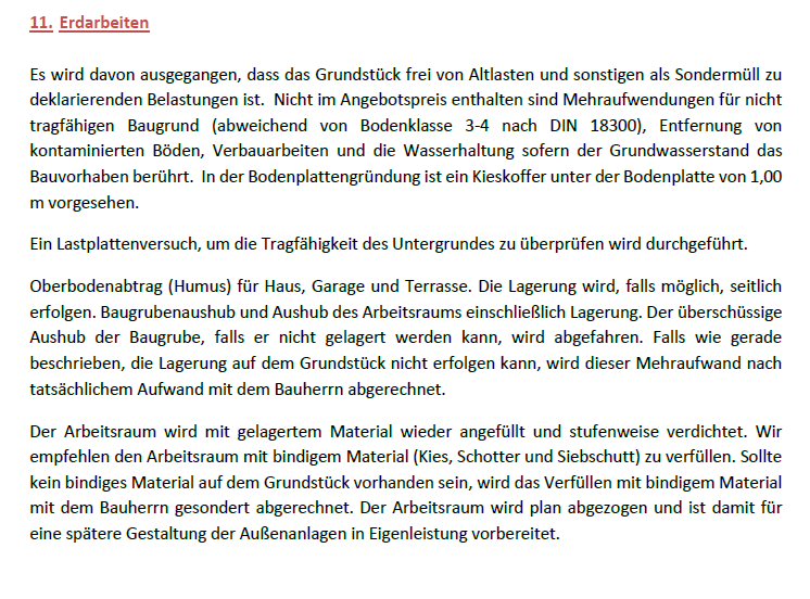

Tatsächlich sind die TIefbauarbeiten mit im Preis enthalten. Es wird mit einem Aushub von 1 m veranschlagt. Die Nachbarn mussten auch ca. 1m Erdreich abtragen. Da muss ich aber noch nach hacken was wäre wenn dort 1,2m gebaggert werden muss, was da für Mehrkosten auf uns zukommen.
Zusätzlich, kann es natürlich auch sein das bindiges Material noch aufgeschüttet werden muss wenn das dort vorhandene nicht ausreicht. Da wären es dann auch Mehrksoten für uns.
Wir haben bei uns schon ab ca. 1,5m Grundwasser, daher denke ich das hier keine 2 m abgetragen werden müssen?! :)

Ja, rein von der Fläche wird es ziemlich "ähnlich" sein.
Beachte: Tiefbauarbeiten sind mit das heikelste Thema - da werden wir auch noch eventuell "dumm" aus der Wäsche schauen.
Die Ausschreibung von unserem GU lag bei ca. 22.000€ effektiv - unser befreundeter Tiefbauer hat die ganze Nummer auf 31.000€ geschätzt (deutlich mehr Aushub veranschlagt, Arbeitsräume werden mit Schotter verfüllt und nicht mit dem Aushubmaterial (ist auch oft gar nicht möglich!), Einschottern der Einfahrt und Terrasse etc. Da musst du ganz genau nachschauen. Da können mal ganz schnell 10.000€ Mehrkosten auf dich zu kommen, je nach dem was in der Bauleistungsbeschreibung inbegriffen ist.

Das liest sich gesamt wie eine normale Bauleistungsbeschreibung.
Allerdings steckt ja immer die Krux im Detail, deshalb gibt es Fachberater, die man gegen Geld aufsuchen kann (Sachverständiger), die dann Bauleistungsbeschreibungen hinsichtlich versteckter Kosten überprüfen.
Ja, wir würden uns evtl. beim Bauherren-Schutzbund anmelden.. Hast du Erfahrungen dazu?
Nein, Deine Zeit!
Du machst den Fehler, Dir nicht selbst ein Gefühl für gut oder schlecht zu erarbeiten.
Es gibt Sachen, die kann man nicht einem anderen auferlegen. 30€/qm für Fliesen ist nicht viel, welches Maß ist denn noch inklusive? Usw? Kran, Toilette, Container, Baustrom? Wenige Sachen von vielen... die muss man sich mal selbst anschauen.
Was heißt bei Dir „schaut aus...“?
Grundsätzlich zählt der Vergleich! Da jeder seine eigene Bauleistungsbeschreibung hat und jeder ein sein „Zugpferd“, um seine Bauleistungsbeschreibung zu pimpen, muss man selbst schauen und eben ggf einen Sachverständigen überprüfen lassen.
Ich wäre hier etwas vorsichtig, da das Angebot eigentlich zu billig ist - zu verschenken hat keiner was! Und man zahlt dort drauf, was in einer Bauleistungsbeschreibung nicht drin ist. Also schaue auf das, was nicht aufgelistet ist!
