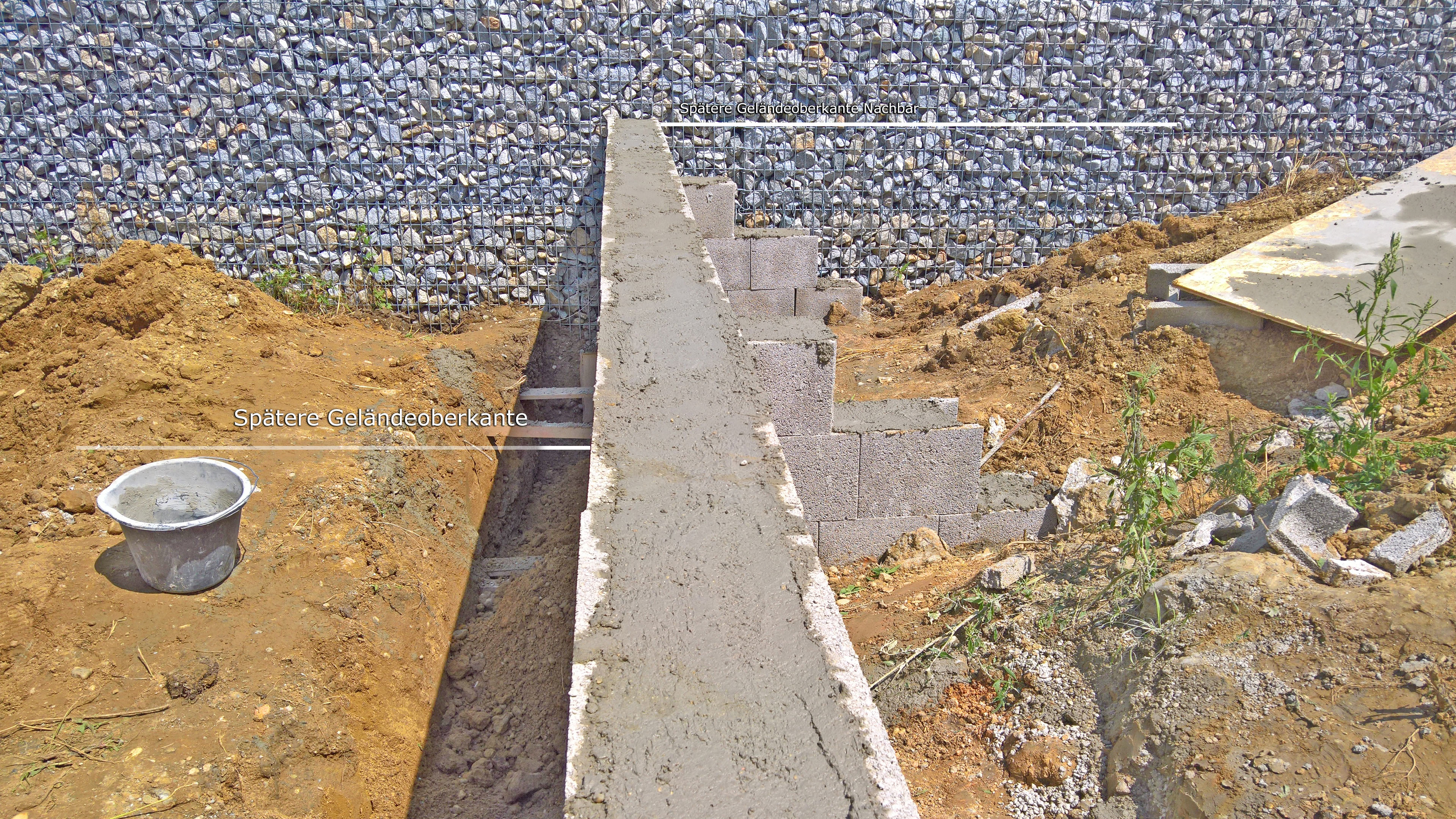

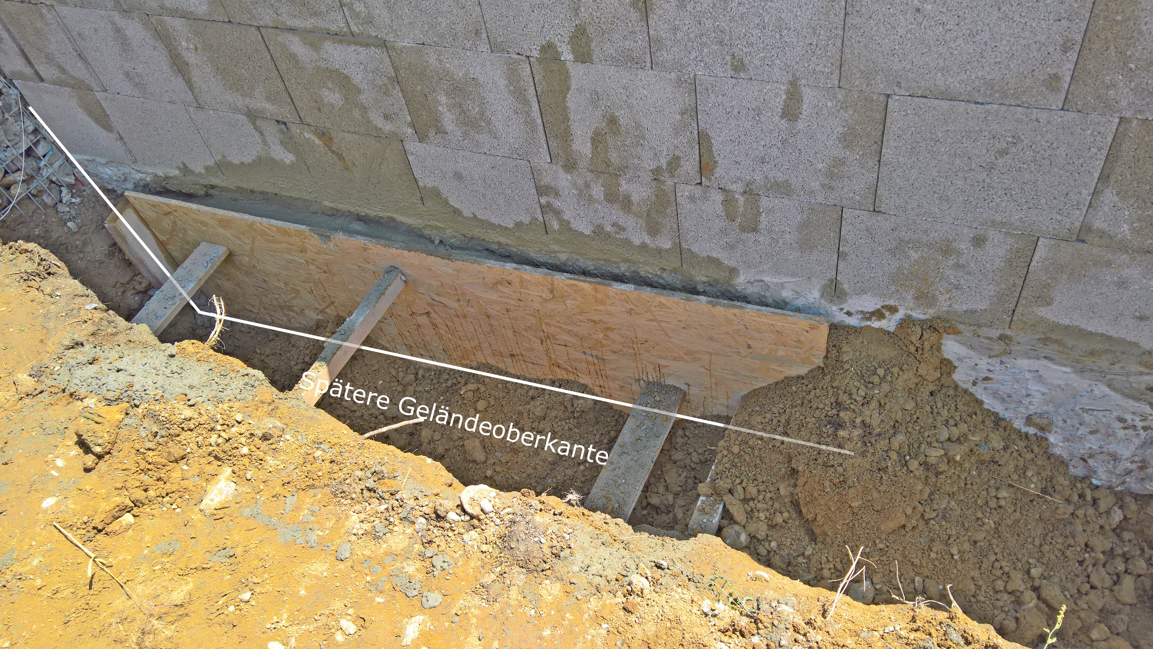

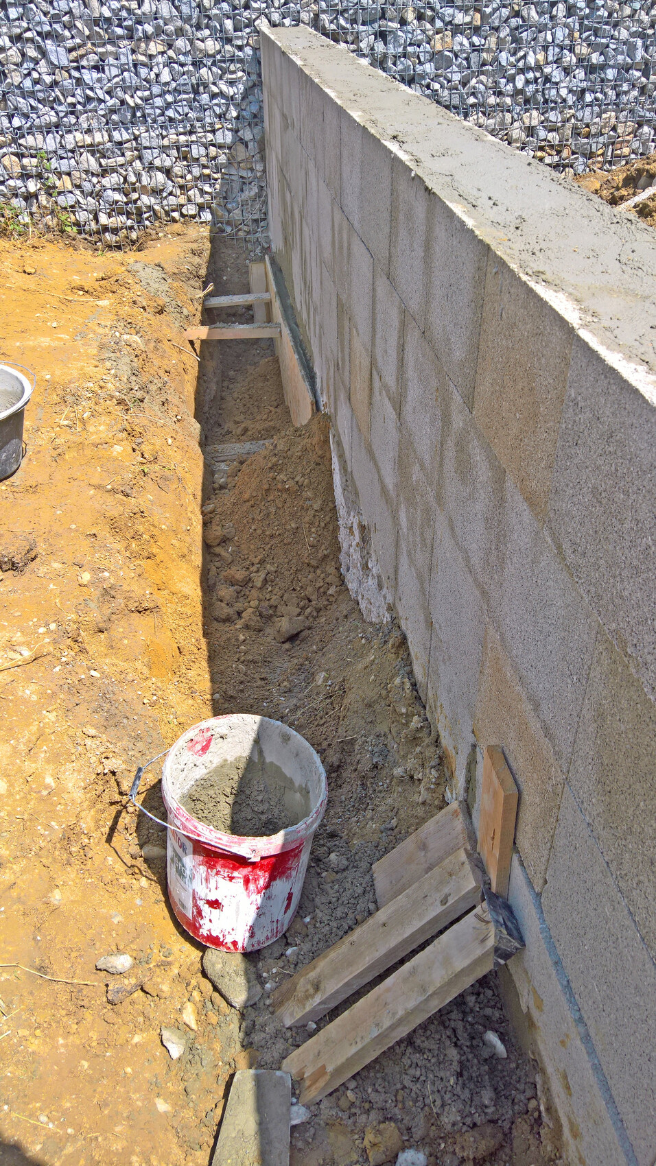

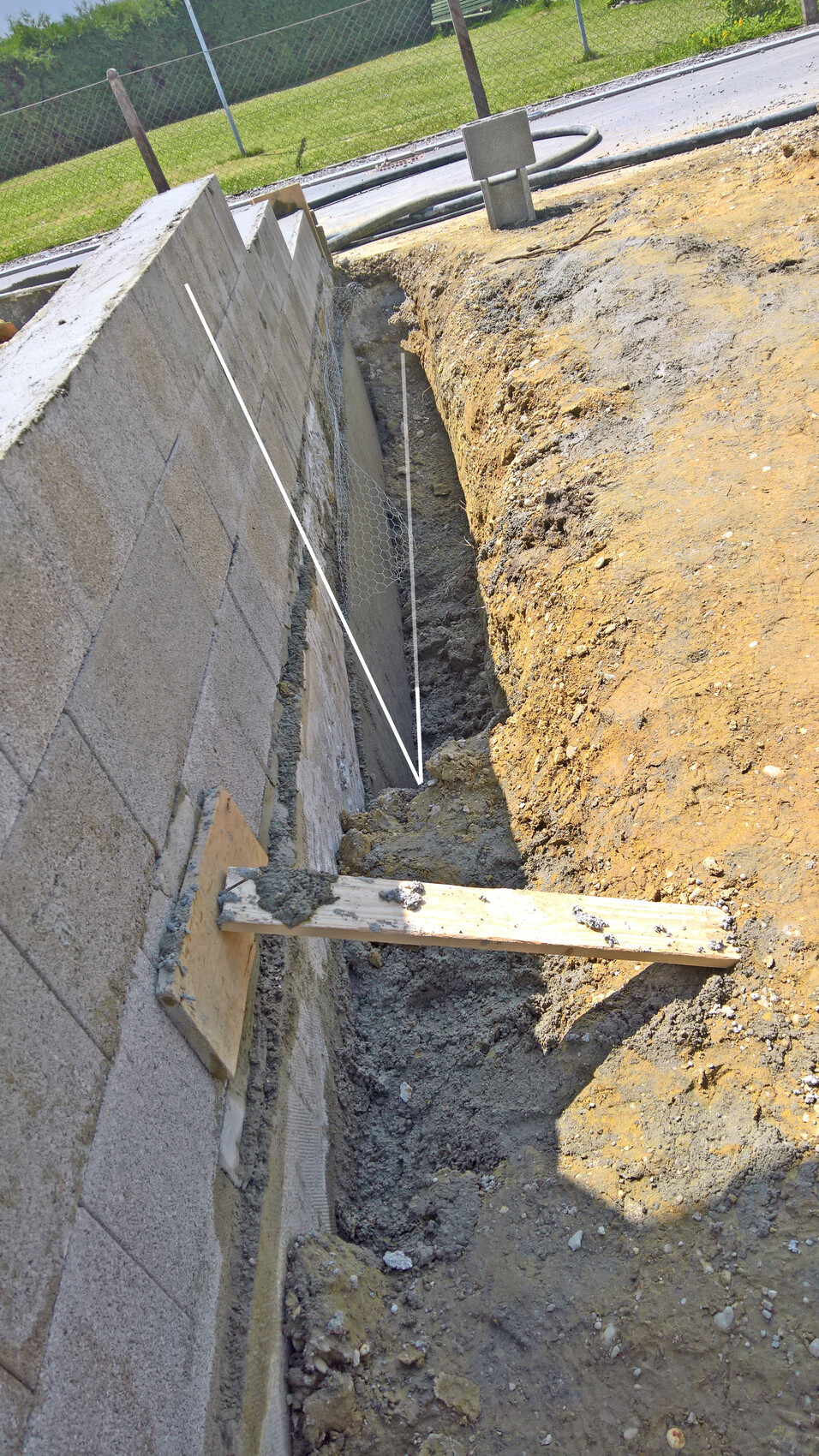

Und hier weitere drei. im letzten Bild sieht man, dass zwischen Mauer und Garage ca 8cm Abstand sind, dahinter ist ein Wasserrohr. Die Mauer trägt also später nicht zur Stabilität der Garage bei.

Die Garage betreffend sehe ich da auch noch nichts, was mich von guter dauerhafter Stabilität überzeugt. Ansonsten ist die Mauer so, wie ich sie mir nach Deinen textlichen Darstellungen schon vorgestellt habe: da hat der Nachbar quasi "L-Steine nach Hausrezept" gemacht. Das ist bautechnisch schon´mal kein Dummer oder Naiver, wenn auch aus amtsdeutscher Sicht unkonventionell. Man kann das durchaus so machen. Nicht "üblich", sieht aber dennoch akkurat aus. Met rheinischer Gelassenheit könnt mer da glatt einen Stempel dropmaache.

Öh versteh mich nicht falsch - aber diese L-förmigen Steine sind doch auf seiner Seite. Wie sollen die den Erddruck in meine Richtung abfangen? Oder versteh ich da was falsch?

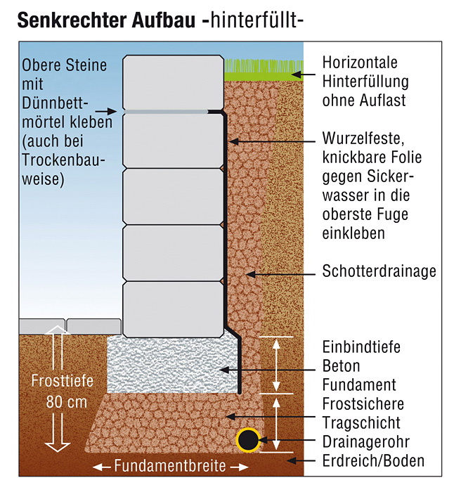

Wie sieht es mit dem Frostschutz sowie der Drainage aus? Ich habe mittlerweile diverse "Fundament-Tutorials" online durchgeschaut, hier ist immer von mind. 30cm Kies-Schicht plus Drainage die rede bei einem mind. 80cm tiefen Fundament so wie hier:

Was ich auf den Bilder sehe sagt mir, das könnte halten. Er hat sich mit der Verankerung im Erdreich schon Gedanken gemacht durch die angemauerten Winkel. Polen am Bau? Oder? So ganz unbedarft ist das echt nicht. Und genug Beton nimmt er offenbar auch. Karsten

Danke für die Info! Zumindest etwas beruhigend! Diese Ausläufer in seinem Garten hatte er am Donnerstag angefangen, nachdem unser Bauleiter nochmals massive Bedenken geäußert hatte. Ich versteh trotzdem nicht ganz warum das auf seiner Seite was bringt - könntet Ihr mir das bitte erklären?
Uns wurde gesagt, dass eine saubere Lösung mit L-förmigen Winkelplatten möglich sei, wobei das L-Teil aufgrund des ca im 45° anfallenden Geländedrucks unterhalb unseres Rasen sein müsste, damit hier eine Stützwirkung erfolgt.
Wie ist das ganze in Sachen Frostschutz und Drainage zu bewerten?
