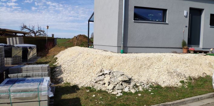

Diesen Hang hier gilt es abzufangen:
Moderne graue Hausbaustelle: Kieshügel vor Eingang, linke Baustoffpaletten und Betonblöcke.
Zum einen steht ein Teil des Hauses darauf (insgesamt 2,40m Frostschutzschotter, 80cm tief eingebracht) und zum anderen gefallen uns Betonschalsteine einfach gar nicht. Ich denke auch nicht das Schalsteine diesen Druck auf Dauer halten. Die Betonblocks haben für uns eine gewisse Esthetik die gut zum Rest des Hauses passt. Links (wo jetzt das Pflaster steht) soll dann noch ein Carport hin der dann auf den Blocks oben abgestützt wird.
Und so teuer sind die Blocks gar nicht, ein 180cm x 60cm x 60cm Block kostet mich 75€, insgesamt wären wir bei 3400.-€ brutto inklusive Lieferung.
