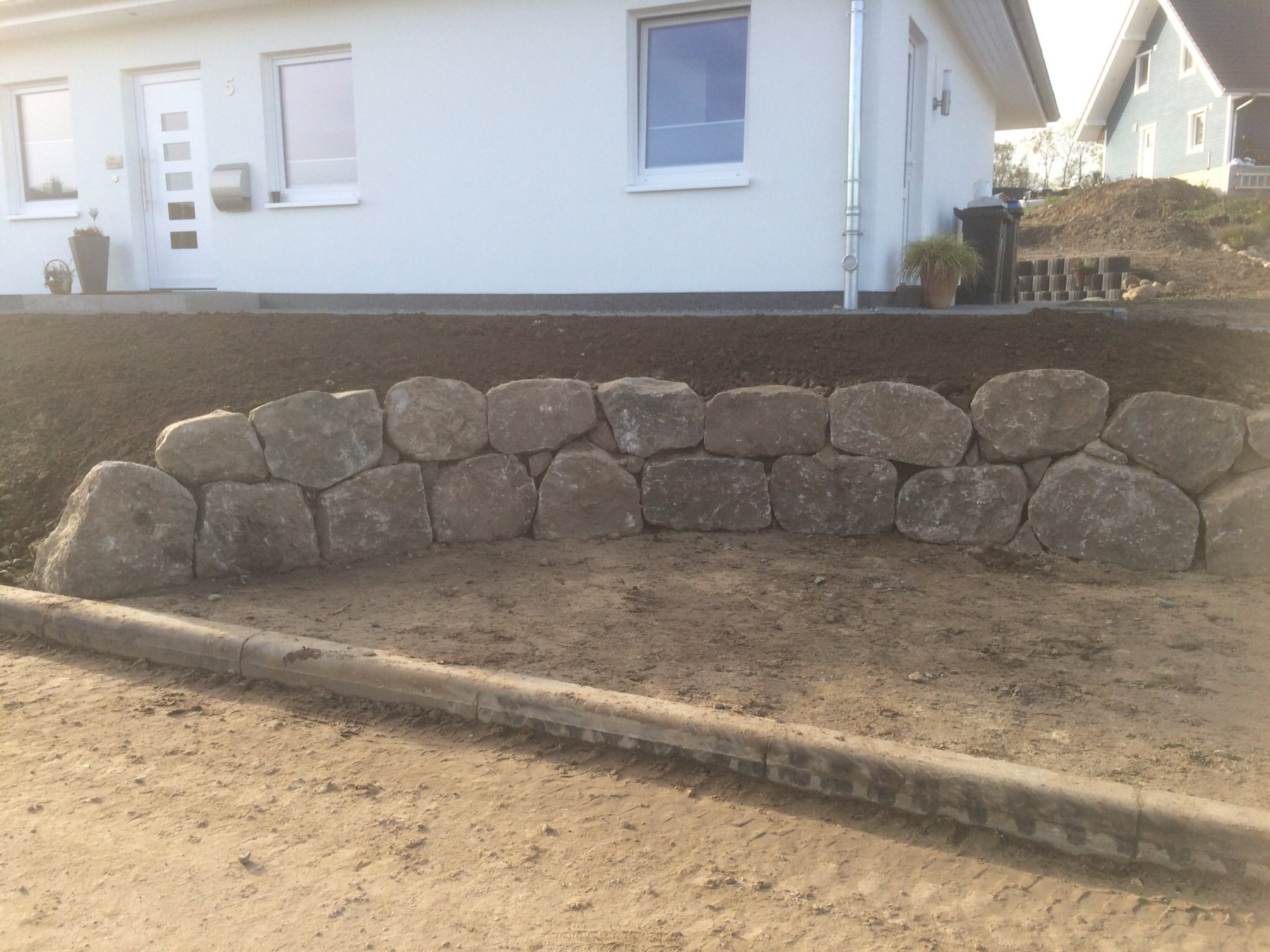

Granit. Grob behauen. Karsten
Hallo, diese Mauerlösung gibt's hier in Österreich fast bei jedem Haus und mir gefällt`s sehr gut. Wusste gar nicht, dass ihr ihr im Norden Granit habt oder kommt er aus Österreich oder gar China?
